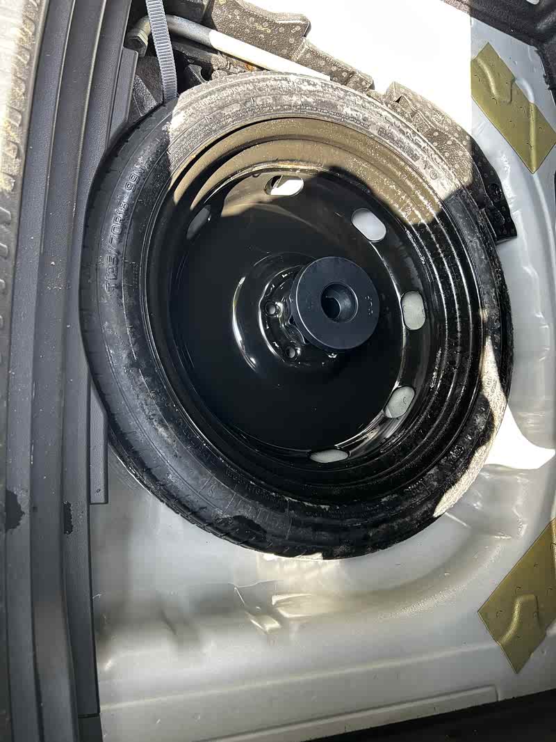

途岳后备箱进水 删除 推荐精华 置顶 取消置顶 关闭回复 打开回复 推荐编辑 楼主禁言 移动帖子 重置头像 操作记录 小熊不吃鱼 0浏览 · 2025-11-03 11:38· 发布于湖北 只说缺点,途岳车主吐槽大会 途岳开了6年了,一直都比较稳定,空间也很满意。但不知道啥情况,突然发现后备箱进水了,打开后备箱的垫子发现下方很多水,备用轮胎一半在水里泡着,请问有相同情况的吗,怎么解决啊?多谢 举报 打开汽车之家 阅读体验更好 全部回复 只看楼主 墨迹的三少爷 关禁闭 已屏蔽 0 大众就这样,后备箱会养鱼。主要是天窗两边排水口被堵了。去通一下就好了 2025-11-04 22:09 来自福建 回复 沙发 屏蔽此人 举报 删除 取消删除 禁言 重置头像 挚爱吾萍 关禁闭 已屏蔽 0 兄弟,我的是2019款四驱的,夏天时候和你一模一样,今年刚刚出现这种情况 2025-11-05 11:52 来自河北 回复 板凳 屏蔽此人 举报 删除 取消删除 禁言 重置头像 杨残月 关禁闭 已屏蔽 0 多半是天窗后面的排水管脱落。去年我遇到过,找个修车店换了排水管解决。是早期的管子和天窗连接有问题。你也可以网购找店换。 2025-11-05 13:12 来自四川 回复 地板 屏蔽此人 举报 删除 取消删除 禁言 重置头像 孑然一身WODZ 关禁闭 已屏蔽 0 首先,检查底盘尾部左右轮胎内侧的两个天窗排水管出水口是不是堵塞?如堵塞疏通,拔掉出水口的防虫盖,即可解决此问题,测试方法很简单,先把车停到坡道上,车头向上,车尾向下,打开天窗,用矿泉水瓶往天窗排水轨道缓慢倒水,如果车的后排顶棚左右没有漏水现象,再看底盘尾部轮胎左右的排水口出水顺不顺畅,如果出水不顺畅或不出水,那90%是出水口处排水管接头脱落或堵了…… 2025-11-05 16:38 来自云南 回复 屏蔽此人 举报 删除 取消删除 禁言 重置头像 痴迷曼谷夜 关禁闭 已屏蔽 0 啊?你有没有天窗?哪里漏水的 2025-11-05 21:16 回复 屏蔽此人 举报 删除 取消删除 禁言 重置头像 墨韵8313 关禁闭 已屏蔽 途岳 0 平时天窗后排水管没有疏通,老化了,去修理店或4S店换排水管 2025-11-05 22:18 来自福建 回复 屏蔽此人 举报 删除 取消删除 禁言 重置头像 尔等不急 关禁闭 已屏蔽 0 我在等时间,大概多少年开始,就要拆了换管子,现在基本是新车,拆个嘻嘻乱好烦 2025-11-06 08:42 来自湖北 回复 屏蔽此人 举报 删除 取消删除 禁言 重置头像 Hepei1024 关禁闭 已屏蔽 0 嘉旅车主表示恭喜车友,你买到正品大众了!我的嘉旅第四年开始漏水,后备箱里的备胎钢圈都特么生锈了。。。 2025-11-06 10:35 来自湖北 回复 屏蔽此人 举报 删除 取消删除 禁言 重置头像 吃瓜的车友 关禁闭 已屏蔽 0 大众都有可能这样,没啥大事,通一下。然后,车里得去一下霉味了。因为大众,害我现在看见有天窗的车都不想买。 2025-11-06 13:56 来自江苏 回复 屏蔽此人 举报 删除 取消删除 禁言 重置头像 KBoxing1 关禁闭 已屏蔽 朗逸 0 水管不用疏通,是排水管材料问题,进过几年的冷热交替,接头处就会有裂口,大众的天窗排水管都这毛病, 2025-11-14 19:21 回复 屏蔽此人 举报 删除 取消删除 禁言 重置头像 还想在主楼增加内容?点击续写主楼内容 登录 参与更多互动 发表回复 打开App,查看更多评论 首 页 上一页 下一页 末 页 跳 转 取 消 还想在主楼增加内容?点击续写主楼内容 登录 参与更多互动 系统故障 发表回复 图片最多上传9张 微信好友 微信朋友圈 新浪微博 QQ好友 QQ空间 取消 相关推荐 加载中
