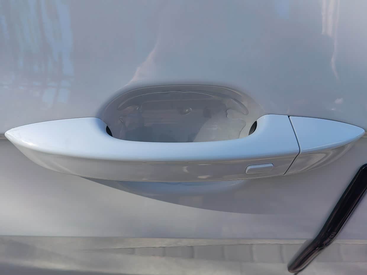

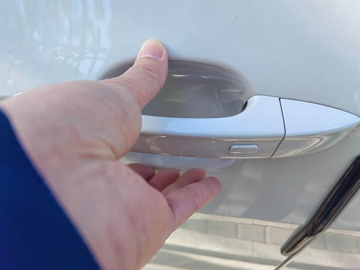

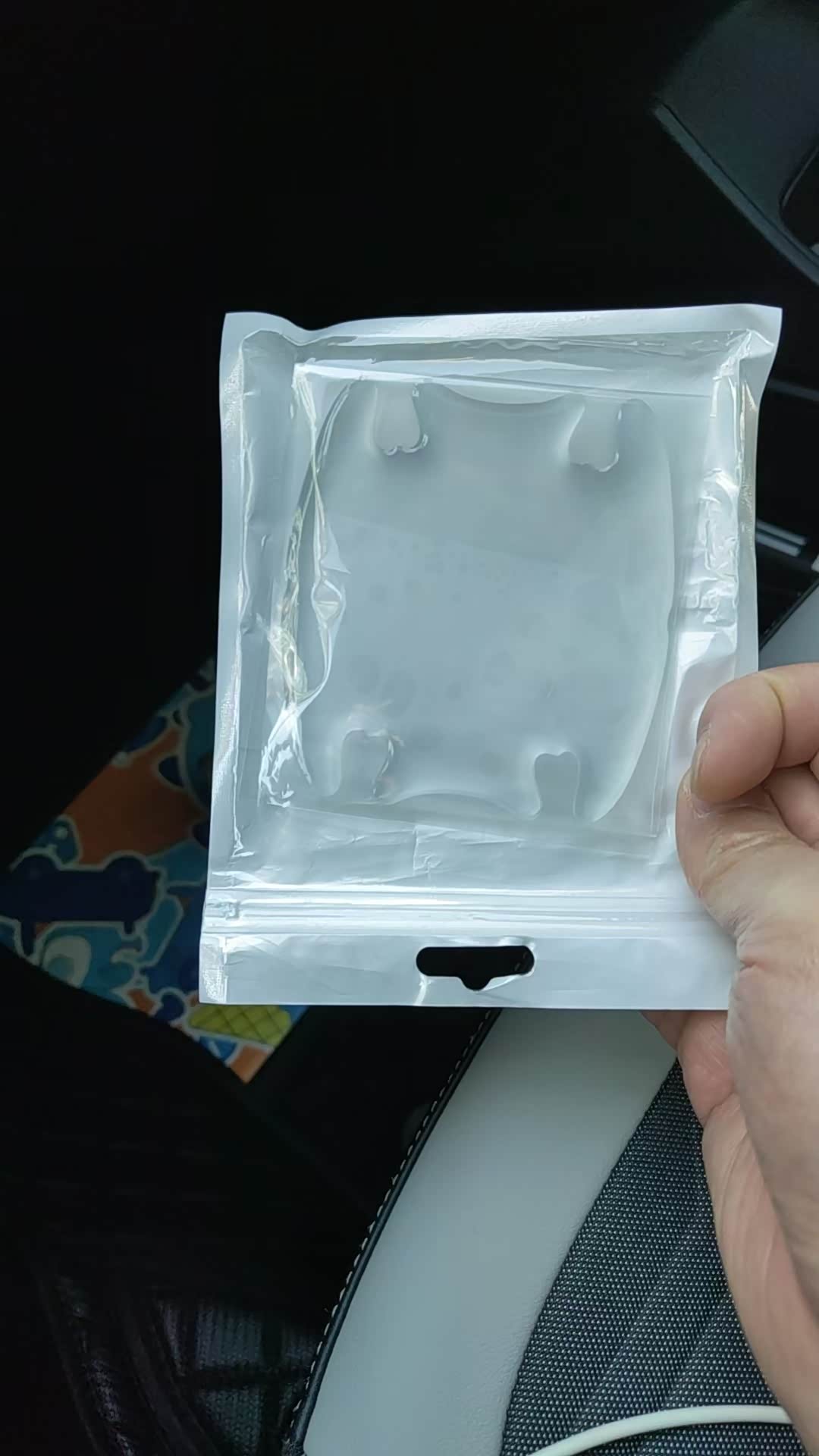

爱车购置后,为了保护门把的漆面,所以就准备安装上门把贴
下午后的漆面很湿滑,不过擦干后给安装带来便利。

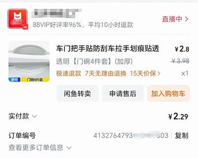

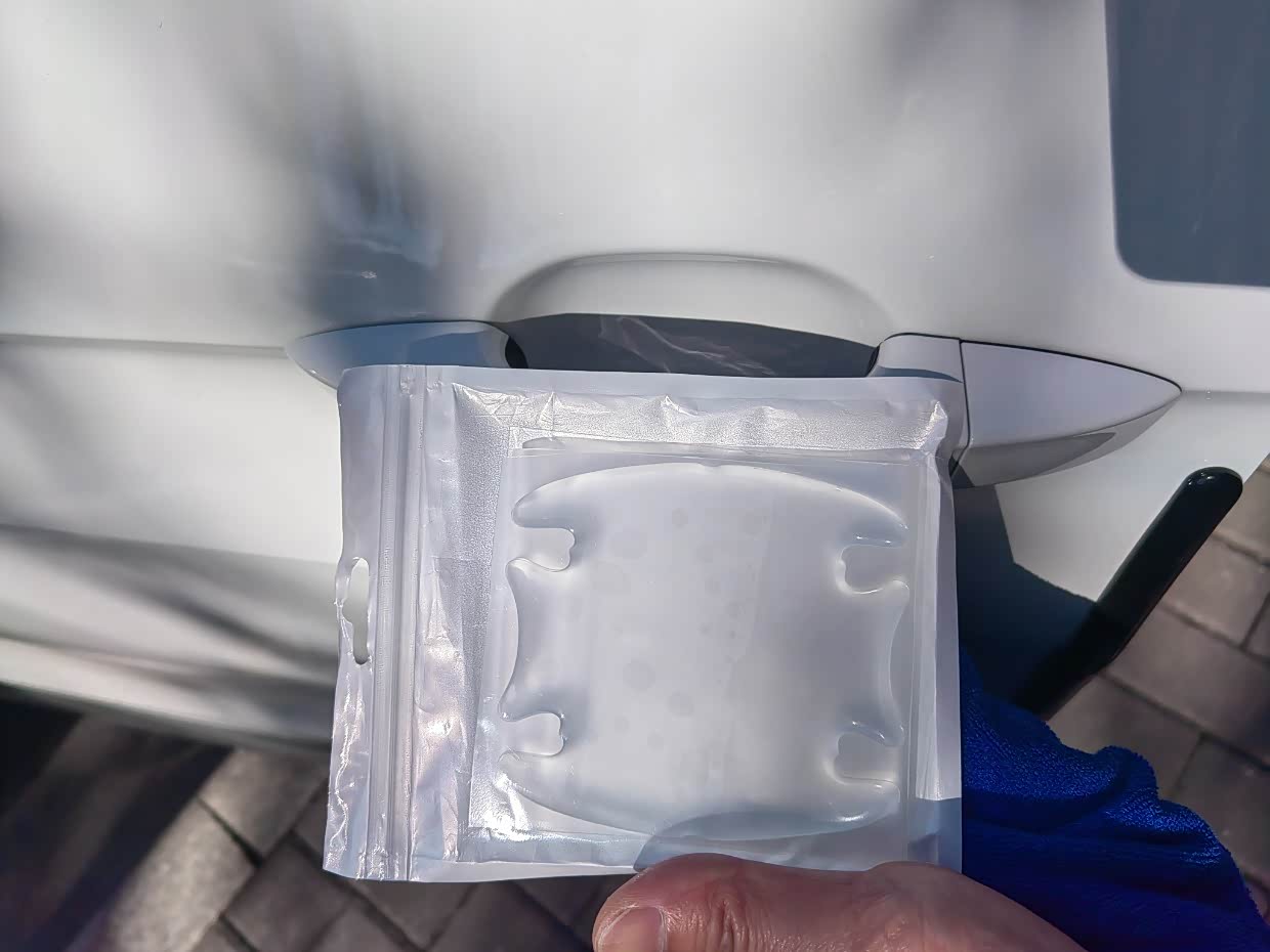

作业步骤和注意事项:首先准备材料,在某宝上购买适配途岳新锐车型的门把贴,一般都是通用款,建议选择材质 TPU 透明膜,还有一些是碳纤维贴纸或者不锈钢金属贴,个人感觉不锈钢的也是不错,不过由于比较厚重,施工粘合牢固度需要谨慎,以免高速行车是发生脱落。我选择的TPU材质本身柔软轻盈更容易贴合并且耐磨损,和整车颜色比较融合,不会突兀。

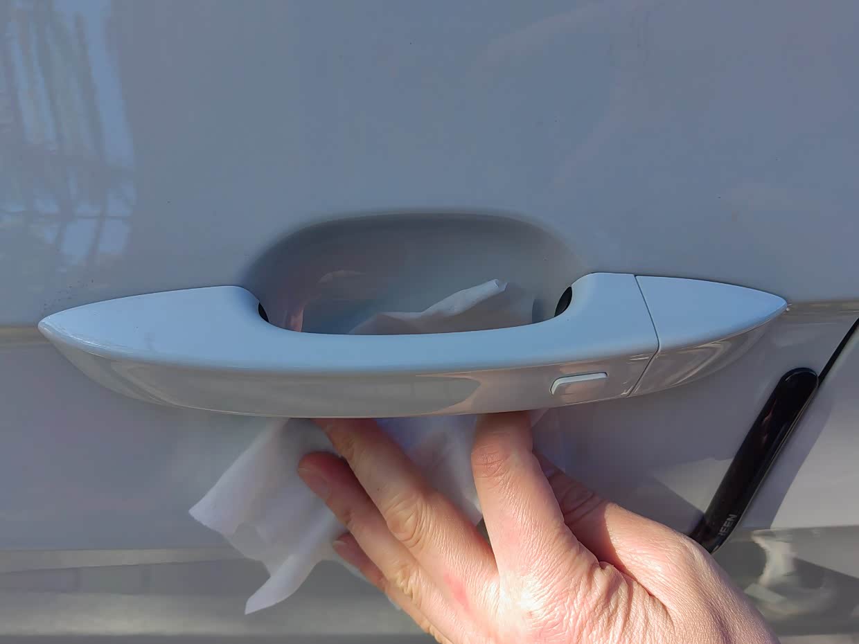

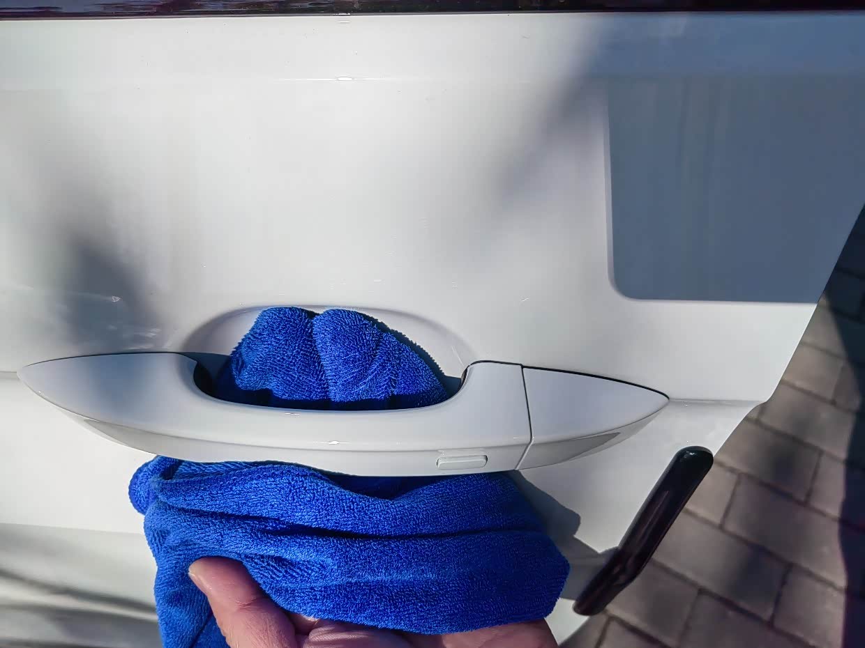

安装前的清洁工作:用干净的抹布抹蘸清水擦拭门把表面,去除浮尘、泥沙;若有油污或顽固污渍,可以用酒精棉片反复擦拭,清洁后等待表面干燥后确保无任何水分、灰尘在进行施工,否则沾贴容易脱落或产生气泡。

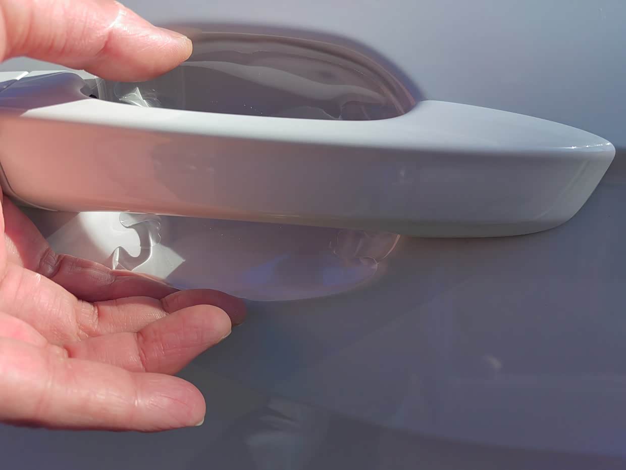

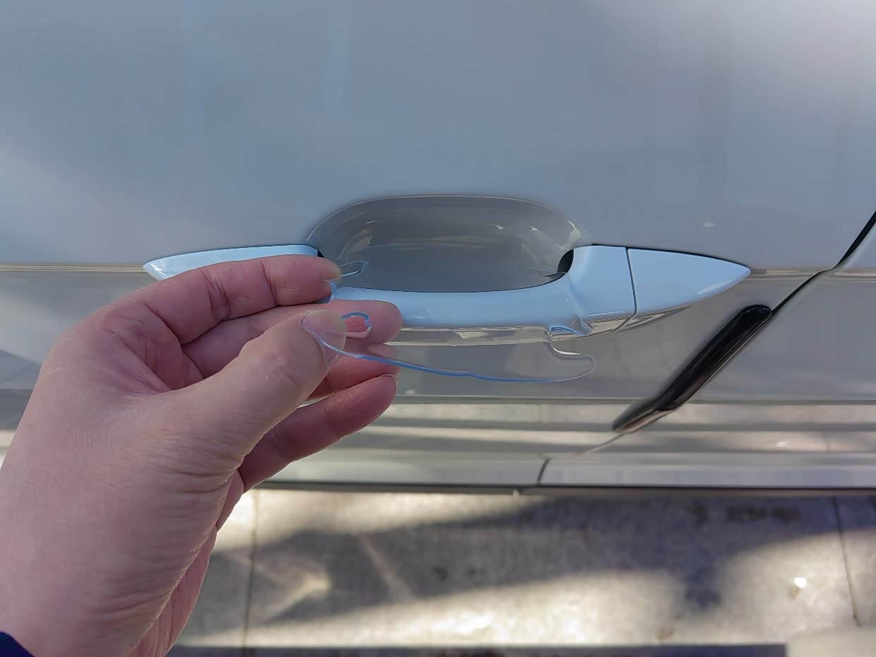

取出门把贴,确定安装部位,也就是定位门把贴的区域。

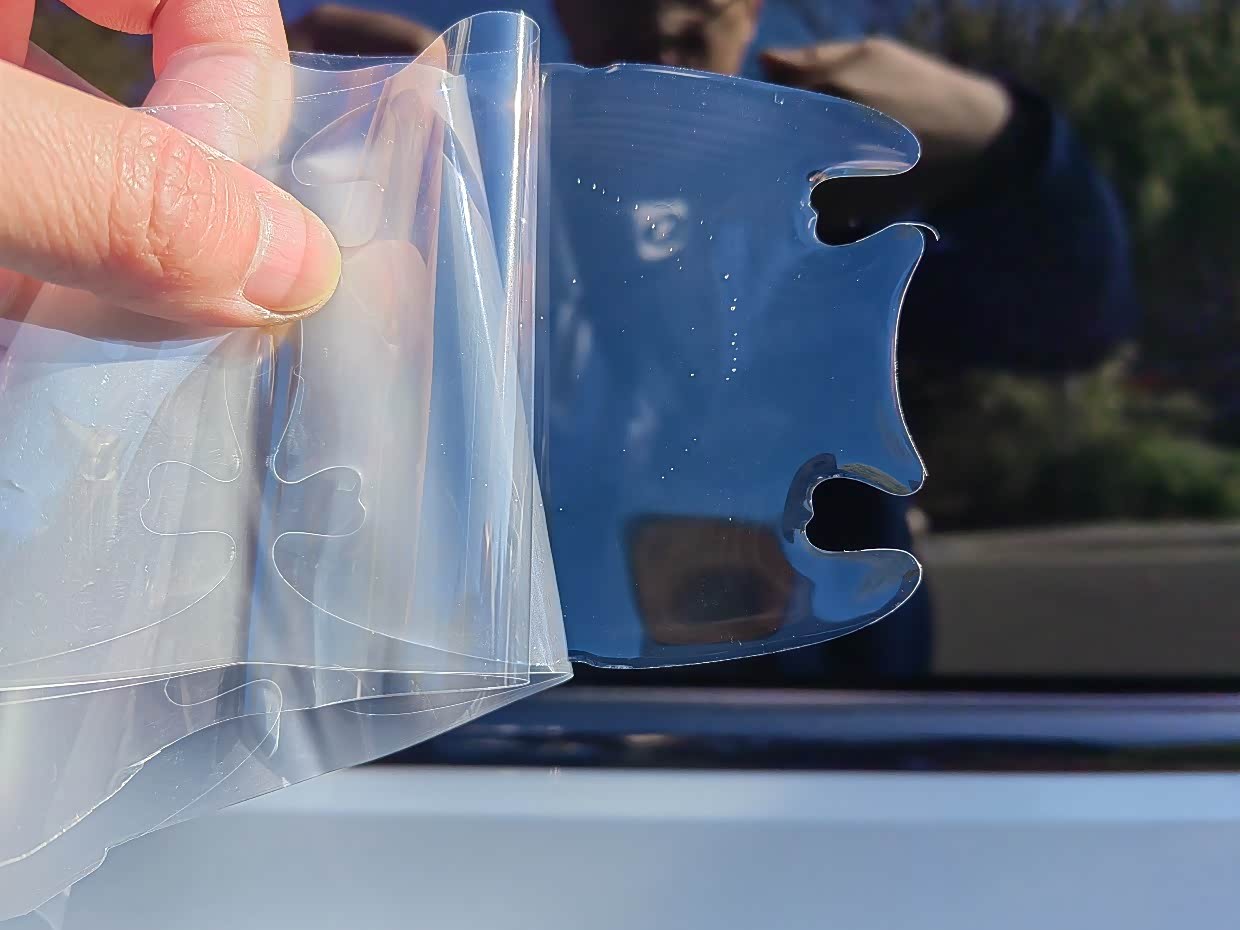

撕开门把贴胶面,将门把贴轻轻放在目标位置,调整角度和位置,确保边缘与凹槽贴合,一次贴上无需过多调整;也可以先一半撕下背胶,先从贴纸的一端撕开约 1-2cm 的背胶,对准定位好的位置轻轻粘住。

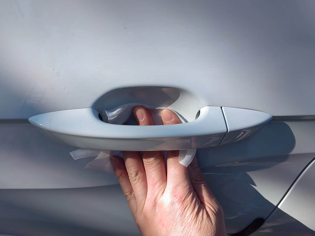

一手按住已贴合部分,另一手缓慢向后拉动背胶,同时用拇指按压从已贴合的区域,确保贴纸与门把表面紧密贴合,排出空气,防止气泡产生。
若有小气泡可以用卡片进行刮压排出。

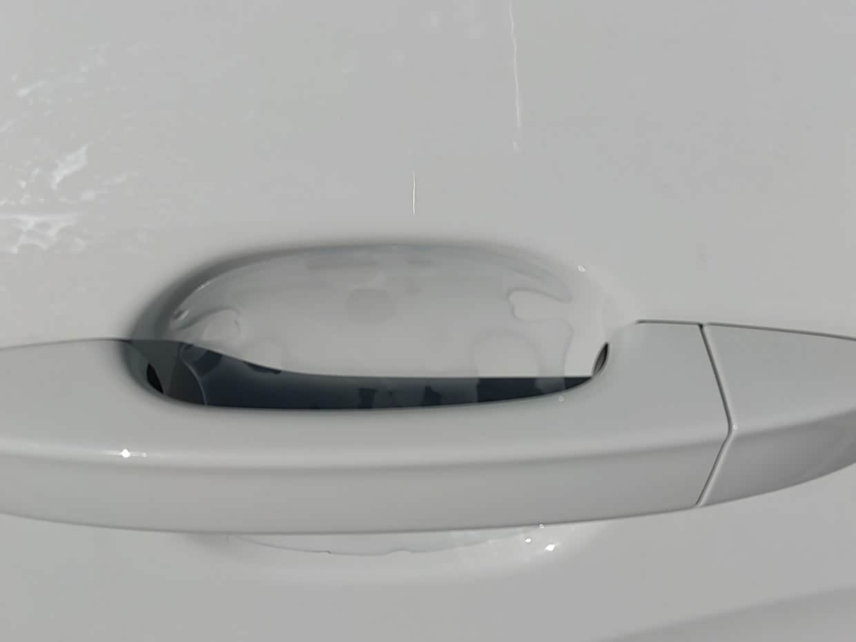

安装后注意事项:安装完成后,24 小时内不要洗车,也尽量减少频繁触摸,让门贴粘性完全固化。
总结:门把贴价格便宜,安装简便,能很好的为爱车车门做好防刮保护,尤其是能减少日常开门时的指甲等尖锐物造成的划痕,还能让爱车细节更显精致。
