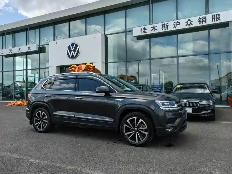

途岳风采
硬朗大气的前脸进气格栅
喜欢的碳晶灰色
