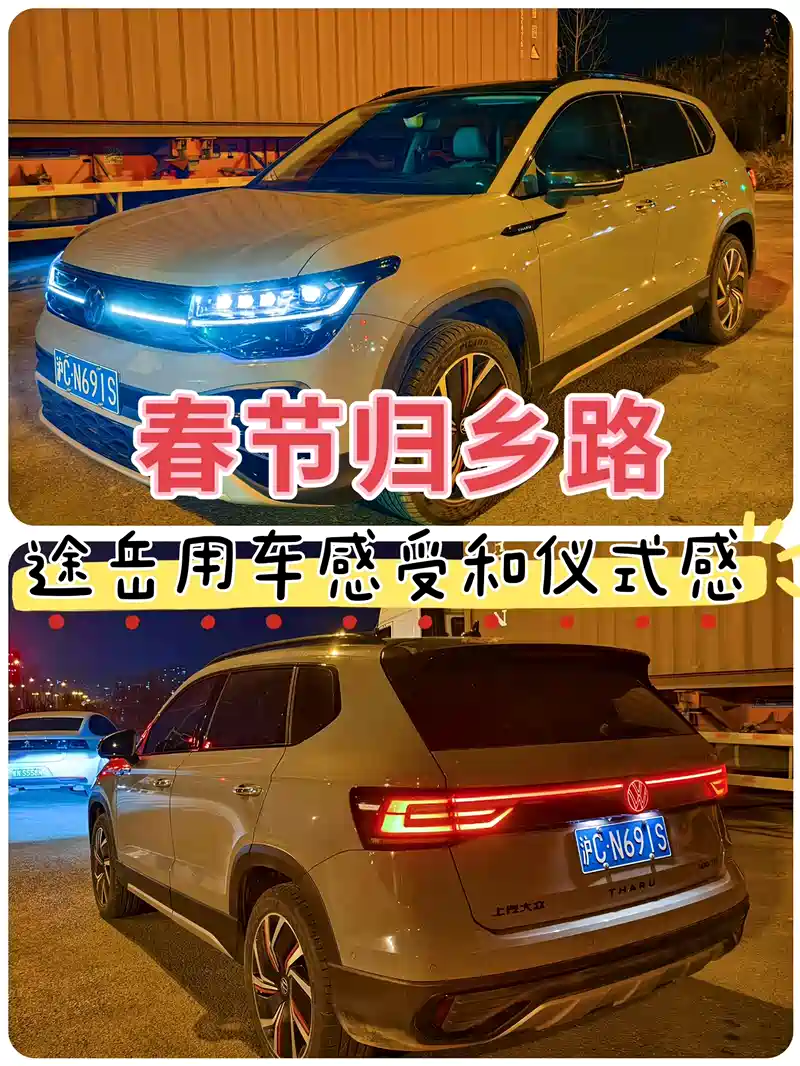

【基本情况】
      23年6月提车回过一次老家,按我们老家的习俗是要鞭炮齐鸣,摆两桌宴席,是不是有点浮夸?今年是我与途岳的第一个春节,也是途岳在亲戚朋友面前的一次正式亮相,必须要充满仪式感,以最饱满的状态回家!
【车辆信息】
爱车车型:23款途岳300TSI月尊版
使用年限:8个月
行驶里程:1.2万公里

【总结】
      23款途岳总体来说还是够我用了,油耗低、空间充足、颜值够看、配置相比老款明显升级等等都是它的优点。
      今年是我与途岳的第一个春节,也是我与途岳的蜜月期,必须要让它颜值出众、充满仪式感!
