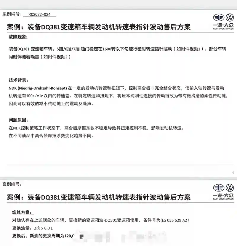

2022年购入一汽大众探岳280,行驶6万公里的时候索赔变速箱机电单元,更换后行驶一切正常,但是行驶2千公里后出现5-7挡在转速1600-2000转的时候出现转速波动上升(正常是线性上升),并在5挡的时候1600转以上加速会出现随转速波动车辆一串一串现象,7挡在1600转以上出现随转速波动有同步的嗡嗡声,经抖音查看案例,此故障为变速箱油问题,出现此故障车友经索赔变速箱油均已解决吃问题,厂家也有明确的技术指导,具体为更换零件号LG055529A2变速箱油,更换次数为两次,后续换油周期为12万公里,后续在网络查询,搭配DQ381变速箱已经在23年统一调整为LG055529A2变速箱油,目前厂家给反馈的是,没有发现搭配1.4T+DQ381出现此问题,目前我车辆所发生的问题和厂家给的技术指导案例体现的问题完全相符,厂家的回复完全对消费者不负责,没出现此问题不代表没有。

四、71000公里出现5-6-7档位,缓慢加油转速跳着上升不线性
1、5档遇到上坡路段缓慢加油,转速跳动上升(包过6档、7档)
2、5档同样上坡路段,大油门4升5后并5档持续行驶,转速线性上升(包过6档、7档)
3、7档缓慢加油会出现随转速向上跳动出现同步嗡嗡声(无最开始换油后出现声音一样)
五、网络搜索发现相同问题很多,都是换油解决的,并且厂家也有指导文件
以上就是我这边完整的过程,基本上都是换油后2-3000公里出现的问题
