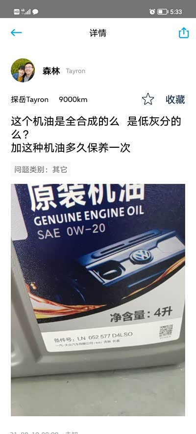

一汽大众机油LN 052577 D4S1和LN 052577 V4S1的区别?
双保套餐4S说送的是LN 052577 V4S1,半合成的,二保加钱上了LN 052577 D4S1,所谓的“高端全合成”,是不是交了智商税

我不知道备件号,但我知道机油的选择。
如果是0W20的机油,那么双保套餐和首保机油同样也是全合成的,所谓非全合成的只是基于之前VW504、VW502以前的机油的固有说法(不排除4S忽悠车主的成分)。
非全合成机油达不到0W20的标准,所以0W20机油起步就是全合成,VW508国六的机油只分中端和高端两款,不像以前VW502的分高、中、低端三种。
不过即便是0W20高端全合成也肯定比普通全合成对发动机的保护性更要好一些的,不过好处需要时间的体现而已。总之钱不会白花,只是你自己认为值不值的问题。我是准备始终加钱上高端的,就算将来卖车,至少车况好且在自己使用当中一直都是好状态。
