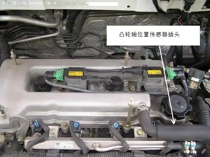

    经过一番检测后,问题还是集中在这个相位传感器上。不知道老板从哪里搞了一个型号完全相同的传感器,换上之后,怠速喘振、熄火的毛病立刻消失了。
    顺带也排除了之前的两个问题。一是钥匙开灯后,还没点火,有时车速表会在10-20公里飘忽不定、喷油嘴会喷油、继电器会动作。二个就是SVS灯在打火前会常亮,启动后熄灭。
    分析一下这两个现象,也跟相位传感器工作不稳定的故障是相关联的,因这个传感器误信号引发的。所以更换之后,四个问题全部解决。
    服务站维修远景这么多了,碰到相位传感器问题是很少很少的,但不能因为很少出现问题,吉利相关公司竟然会冻结元件供应,实在是要好好改进。
    远景的曲轴位置传感器,也称“相位传感器”,就是这个样子,博世的,这个是拆下来的故障传感器,清理擦拭后的,让大家看看。
    更换之后,车子开起来顺畅多了,油耗比拔掉相位传感器状态百公里·要少1升·。点火一下就启动,开起来也平稳不少,也许是心情好的原因吧。
