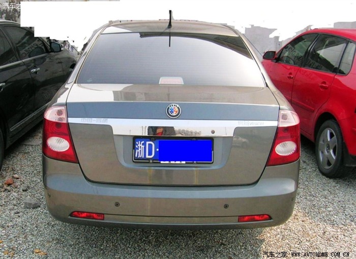

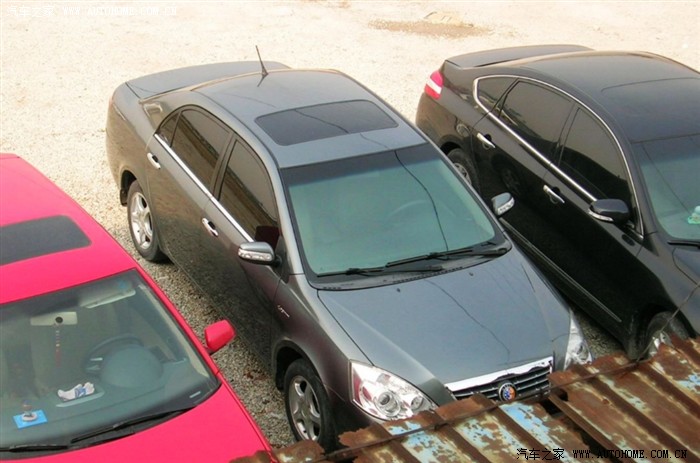

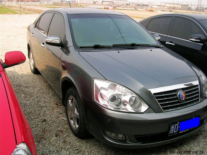

一、外观:

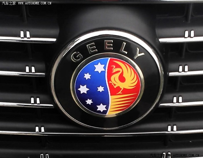

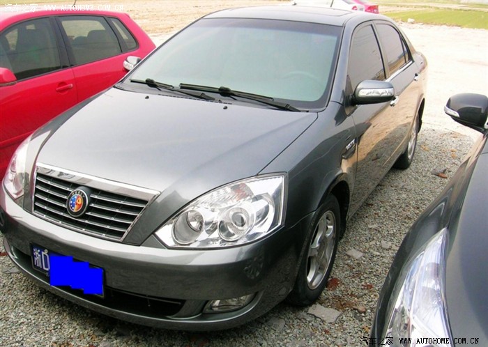

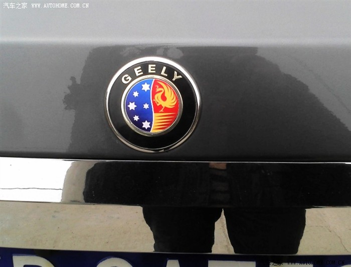

外观主要是贴了神鸟标和窗条。本来还装过轮眉、晴雨挡、反光镜上的小圆镜,但用了一段时间后,觉得不实用,特别是晴雨挡,不但藏污纳垢,而且阻碍视线。
有神的大眼
性 感的、硕 大的PP

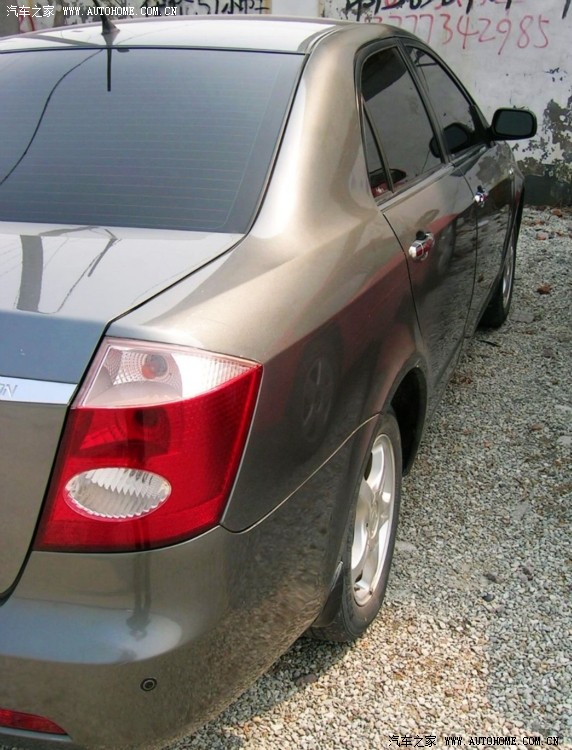

修长的腰身:
靓丽的神鸟标

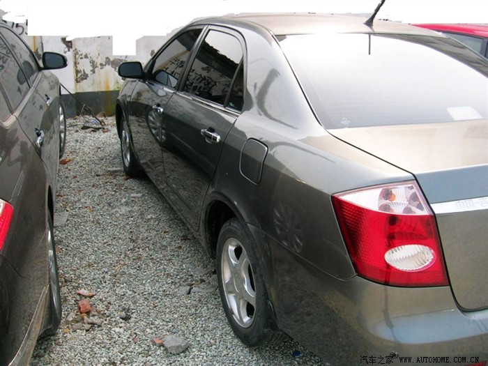

最爱从上面看远景的身影

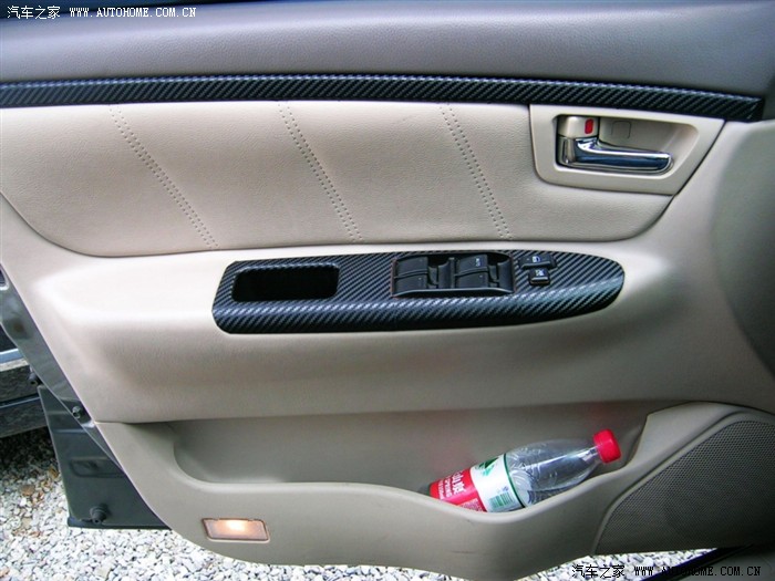

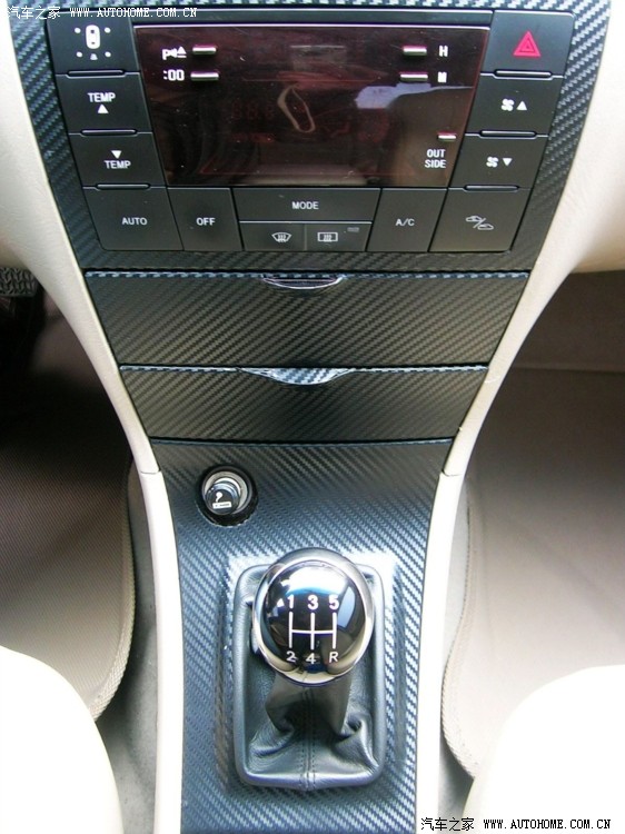

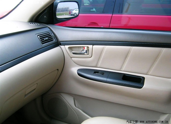

1、自贴的碳纤维:
  贴的技巧有:
(1)用水、   用电吹风。
(2)有些贴不好的地方,就裁掉,如果露出原来的胡桃木装饰,就用记号笔涂黑
(3)a 装饰条:拆下贴的话来往往会把塑料扣子拆断,我是拆了一条,扣子都断了,后来是用3M双面胶粘上的,也很牢,后来的装饰条,我没拆下来,就贴了,虽然麻烦一点,不过还行。

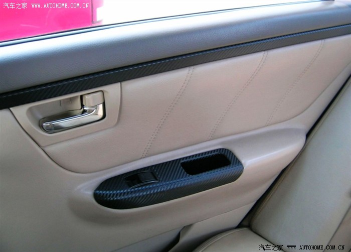

  b 中控、门把手需要拆下来贴。
    --拆门把手3步:1 拧下螺丝,2 抓住前端往上拉就行了,3 拆线
    --拆中控步骤:1、拆下档位防尘套,然后拆下档位的塑料板,2、拿下烟灰盒,从烟灰盒下,开始依次向上扳(可借助螺丝刀,在中控两边撬一下,螺丝刀最好裹上布),3从拆下的中控整体的背面拧下4颗螺丝,把中控拆下,4、拆下最下面的烟灰缸的灯

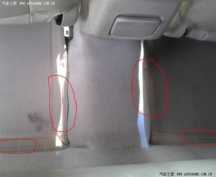

2、脚垫
车子铺的是3D脚垫,但是后排的脚垫总是要往前移,特别是靠中间的、直边的地方,两旁因为卡住倒是不会动。后来想了个办法,让修鞋的帮我缝了4条“子母爿”
     4个地方
就是这样的“子母爿”
      效果不错,不再滑动了

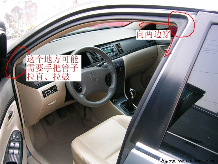

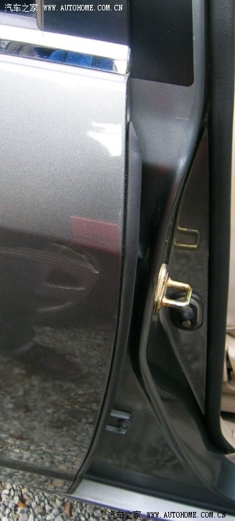

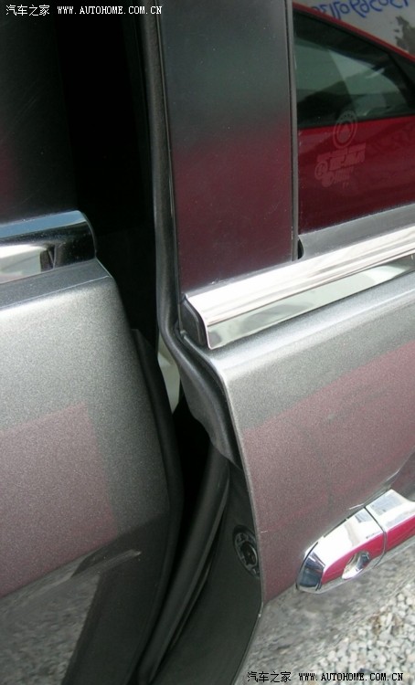

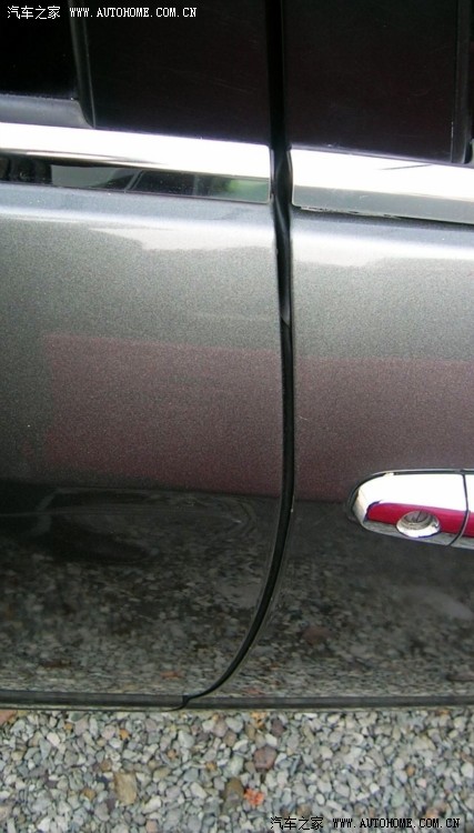

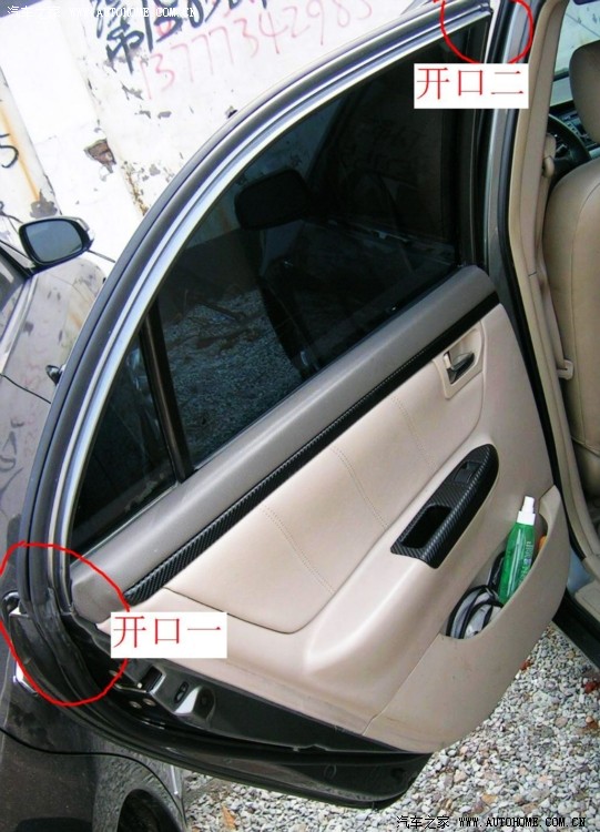

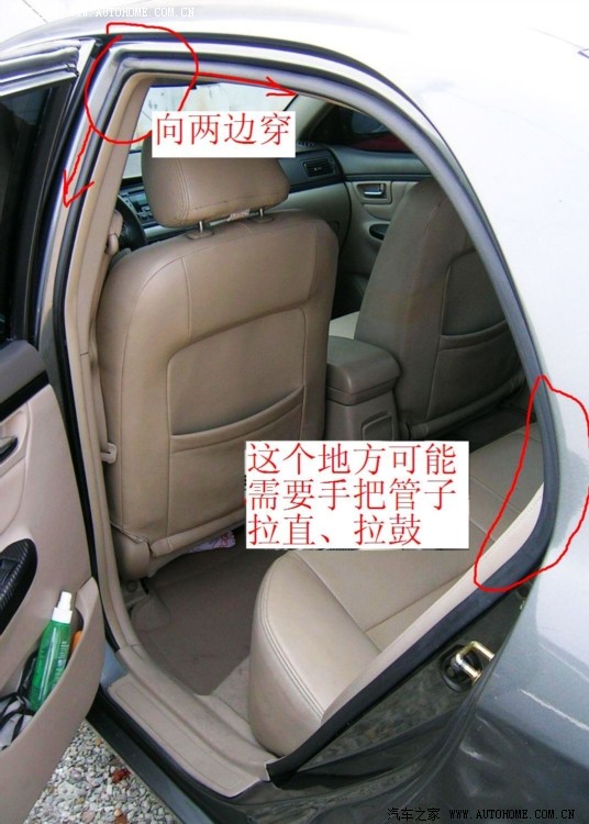

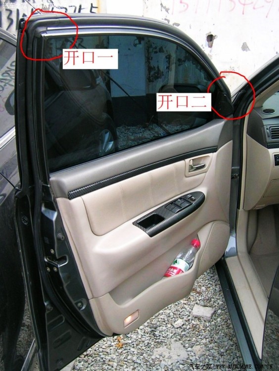

1、风噪:

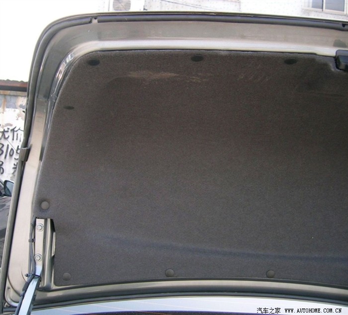

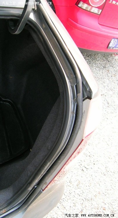

门、门框我都用8MM的管子穿了;后备箱也穿了,结果8MM的穿了之后关不上了,无奈把穿在后备箱下面的一条给拆了,就这样也很紧,如果要穿的话,6MM的管子最多了。

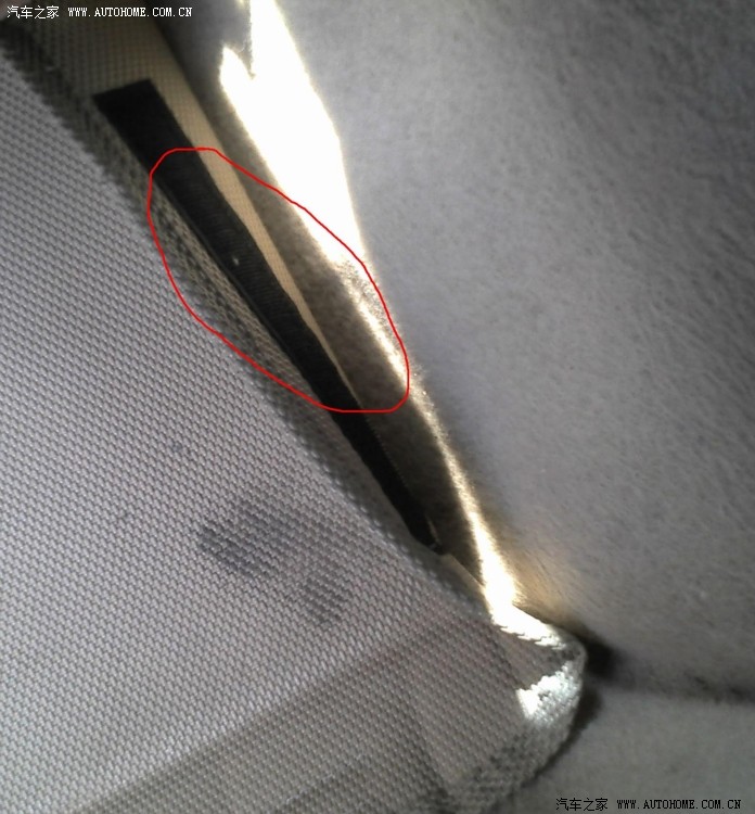

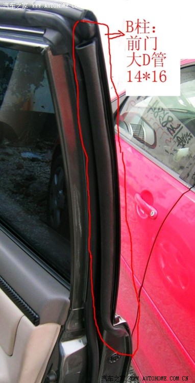

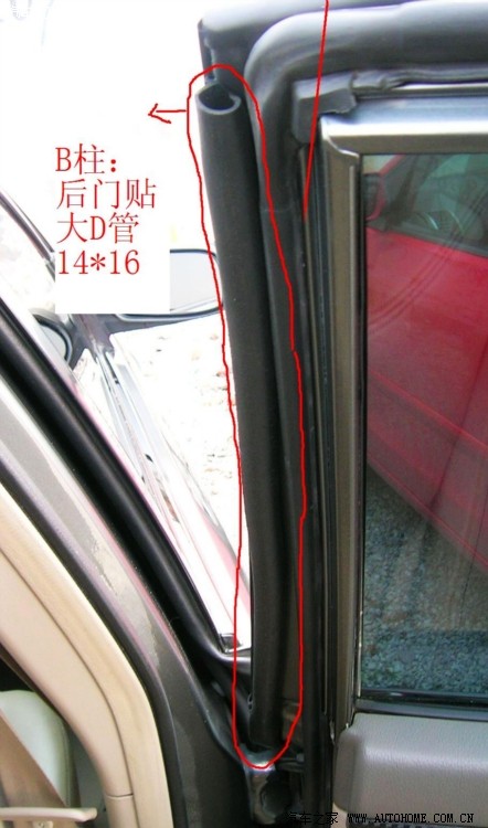

B柱的隔音:
B柱上面的隔音就靠这前、后门的 大D管
B柱下方  后门贴了小D条
B柱下面 快关上门的样子
B柱下面 关上门的样子

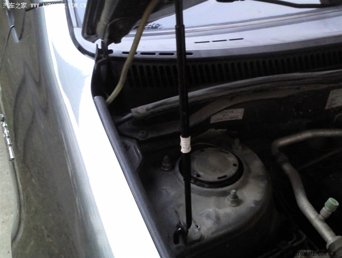

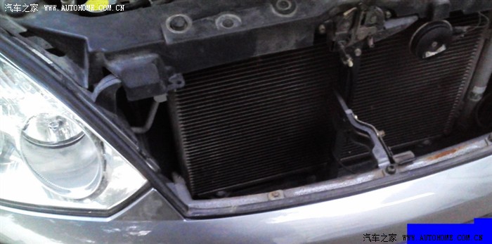

其他地方:发动机与驾驶室之间也有一个隔音管,穿了8MM的管子;    发动机仓 的周围贴了一圈大D条,后备箱又贴了小D条,反光镜的门缝处也贴了小D条,反正多着也是多着。

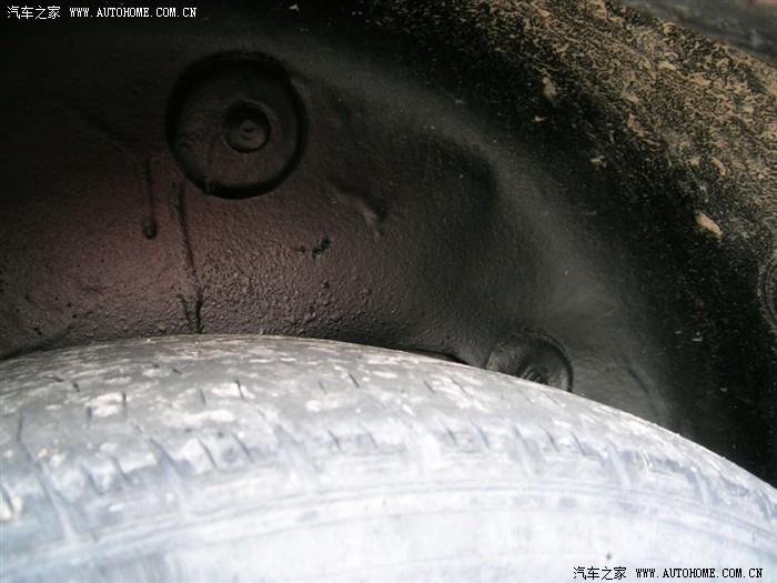

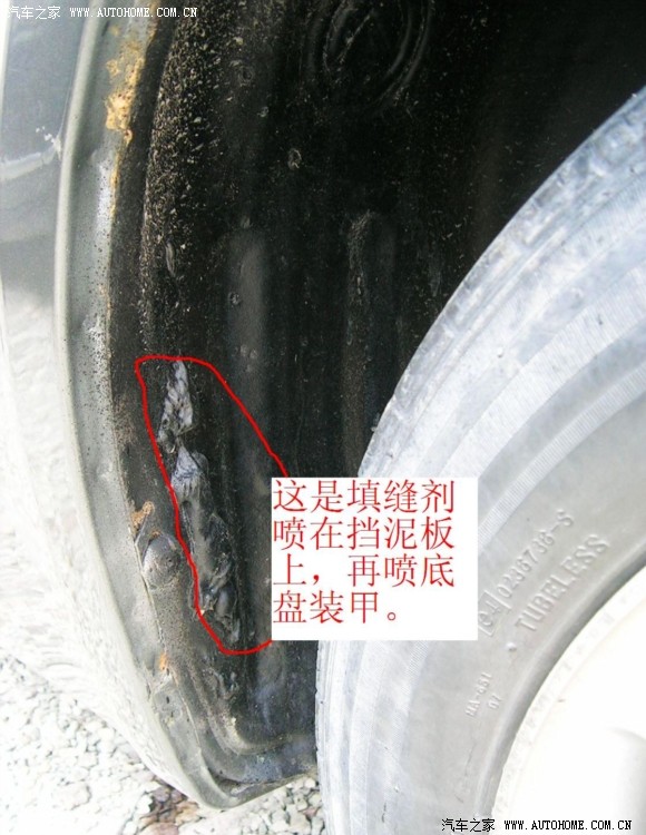

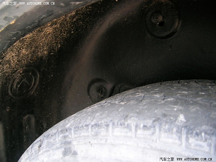

(2)路噪

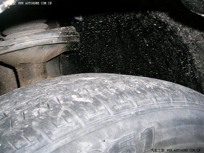

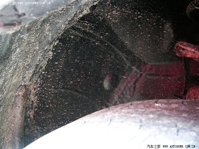

沿着挡泥板的缝隙,朝里面喷了6罐泡沫填缝剂,然后在挡泥板的外面 和 旁边的钢板上 喷了6罐底盘装甲。
关于这个泡沫填缝剂的喷法,我在自己做好后有个想法,有兴趣的朋友可以尝试一下: 我觉得泡沫填缝剂可以喷在挡泥板外面,包括旁边的钢板上,均匀的喷一层,用板子刮点平,然后等干了,再喷底盘装甲,这样是不是 更省点,而且喷的明白,(我自己把泡沫填缝剂喷到里面,都不知道喷到哪,有没有填好,更重要的是,这个里面钢板的地方对胎噪影响很大)
就如图里面,这点泡沫填缝剂就是在外面,很牢固
总的来说,这样搞了之后,风噪是减小了很多,胎噪也有很大的改善。成本也不大,就花了200来块。

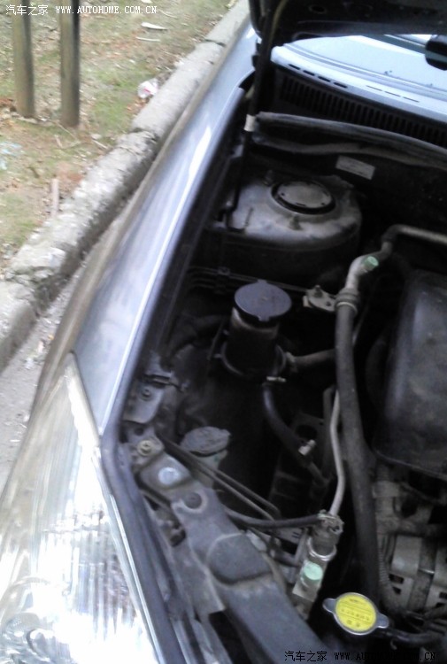

六、自己换了水箱的水。原因自己加过水,加过不同牌子的防冻液。 虽然保养手册上写防冻液6L,但是实际加上膨胀壶只用了4L,可能是只换了水箱,发动机的水没放干。步骤:1先拧下水箱放水栓(在电瓶的下面)和水箱盖,放干,同时把膨胀壶的管子拔下,清洗一下。2再拧上水箱放水栓加入水和清洗剂(按要求说要蒸馏水,我用的是自来水),盖上水箱盖,怠速运行15分左右,3重复第一步,4加入防冻液(注意气泡,再注意水温表)

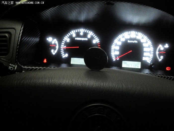

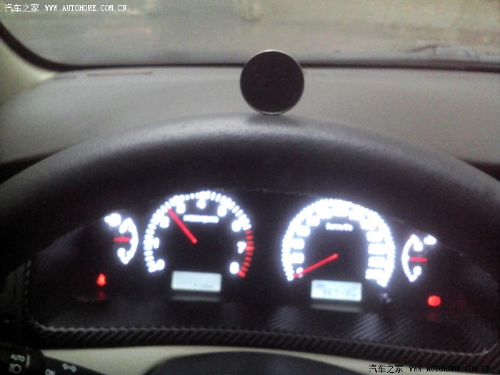

八、方向盘上倒是可以立一元硬币,可是感觉震动挺大的,特别是跟我同事的几辆车比。

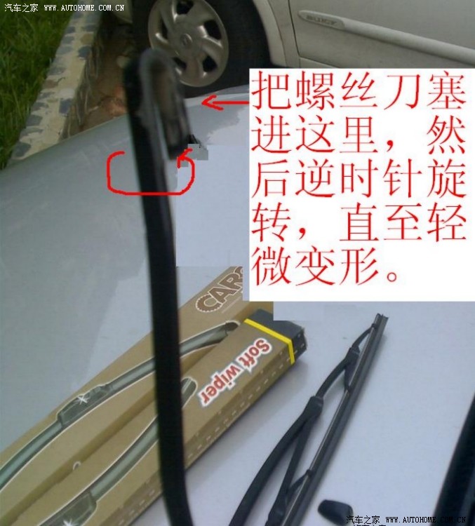

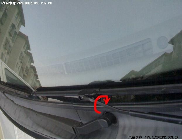

九、远景车子的雨刮器一直挺烦人的,我是被这个声音折磨了两年多了,甚至我都差点要去买博士的雨刮来试试了。前些日子才在其他网友那里得到解决办法,真是爽啊,一个字“安静”
这样做的目的是,让雨刮器往上刮的时候是顺着刮。

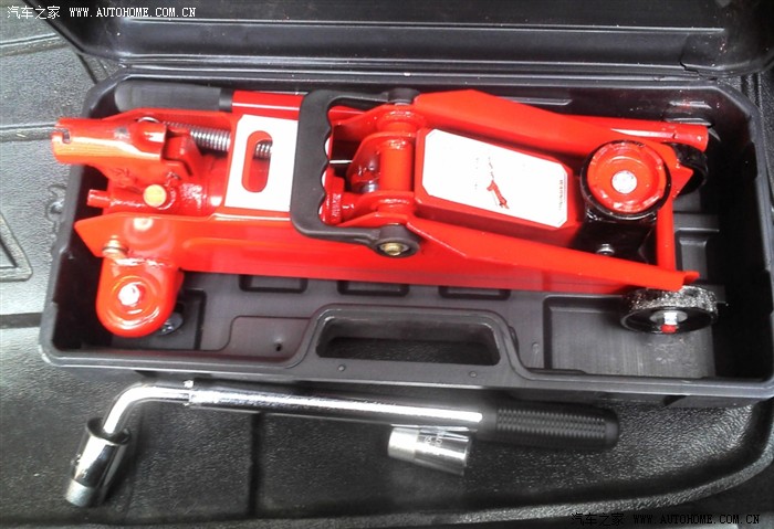

因为在做车轮隔音的时候,把朋友的千斤顶给弄坏了,就把自己的千斤顶给了他,这个是花了160大洋买的千斤顶和扳手,顶车子和卸车轮螺丝太轻松了。真是“工欲善其事,必先利其器。”啊!
