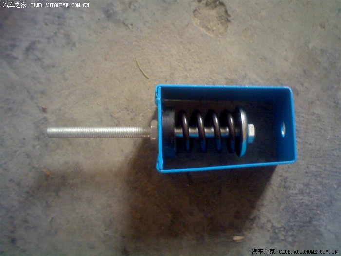

新车用了段时间以后就有怠速抖动大的毛病,严重的时候就好像坐在按摩椅上似地,跑高速的时候共振很大,我一个容易晕车的朋友都不敢坐我车了。自己天天开也觉得难受。在论坛查了一下原因有车友说是支架的原因,后来还在保的时候就把4个发动机支架都换了,这下就好了,又回到了新车的感觉。但是好景不长,用了段时间以后又是老样子了。论坛上好像有很多车友都有这样的情况啊。看来吉利的橡胶配件的质量真是不咋的啊。
但是我们不能被这点困难吓倒了吧,呵呵。通过对发动机右支架的观察就有了灵感。我也是想到了冰箱压缩机的固定方式才有的灵感,能不能装一个减震弹簧呢?如果装了弹簧不是能把发动机的震动给过滤掉吗,想到这里赶紧行动,马上就去五金市场找弹簧。
终于功夫不负有心人啊,找到了一款弹簧可以用的。
