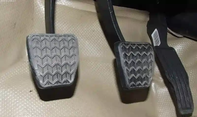

开了一下车子后,发现离合的高低比较合适了,只是自由行程还是太长,自己又把自由行程调了一下,现在终于比较舒适了。离合踏板与左脚休息踏板差不多高,松离合后脚很方便放在跾踏板上,不像以前那样觉得别扭,半联动到放离合左脚要临空,比较累,也不好控制半联动状态。真不知出厂时为何要把离合调这么高。听修车师傅说离合高低点可以减小离合器片的磨损。

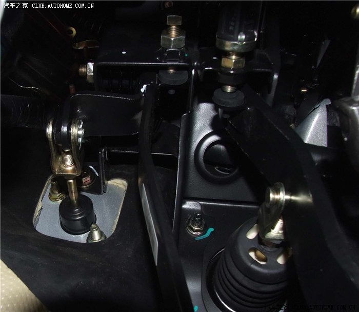

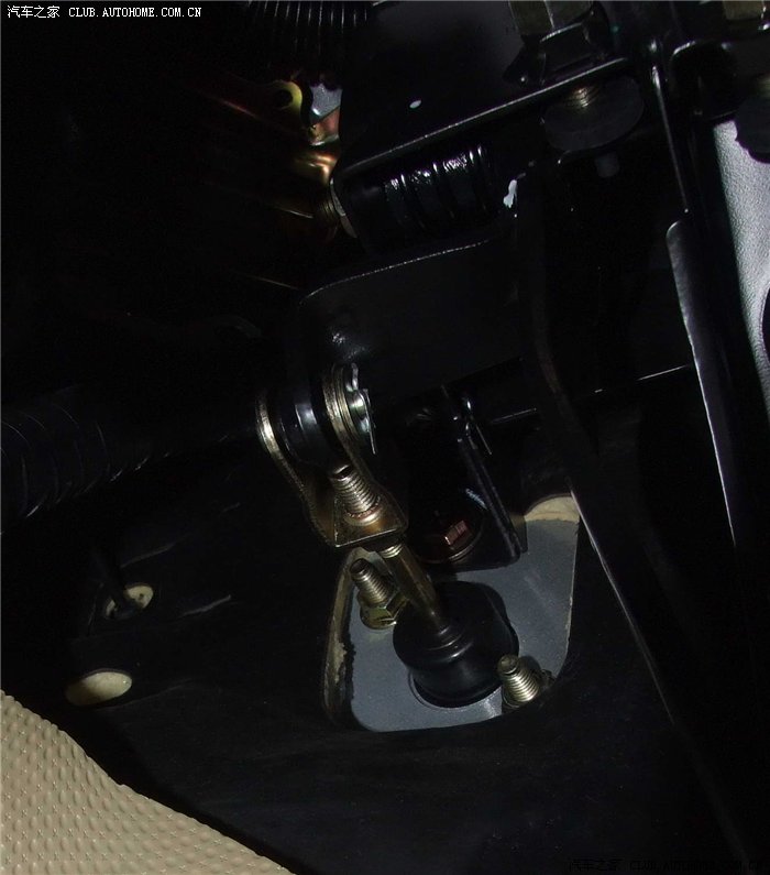

图片为我调了离合高低后的状况。现在离合和油门踏板都比较低,只有一个刹车踏板高高在上了。
离合踏板与刹车踏板的联结机构:
我调后的状态:
