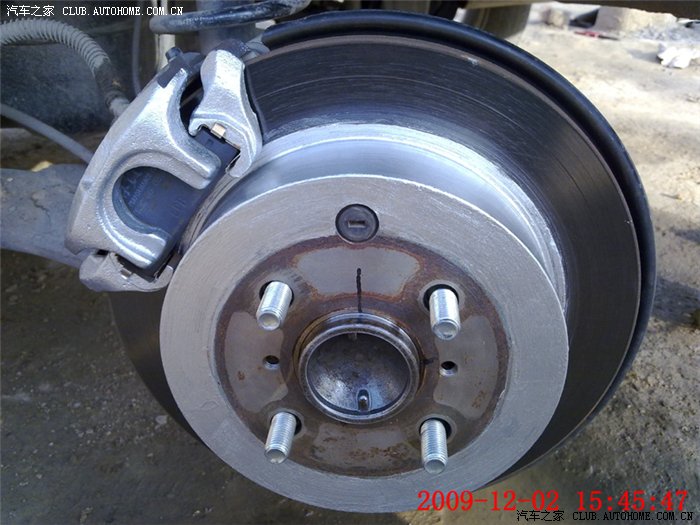

鉴于自喷漆的亮度,附着能力,遮盖力有限,

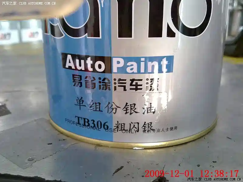

前往汽车调漆商店,购买汽车漆,在几种银粉漆中,经过对比,鉴别,粗闪银的亮度最高(其他几种银粉漆颜色都有些发暗),
10元钱的粗闪银(实践证明,根本用不完,5元钱已经足够了):
另外购买了10元钱的清漆 + 催干剂,用来刷轴头(实践证明,1元钱就够用):
用毛笔刷的,,微观上不好看,但是,1米以外,,看不出来:

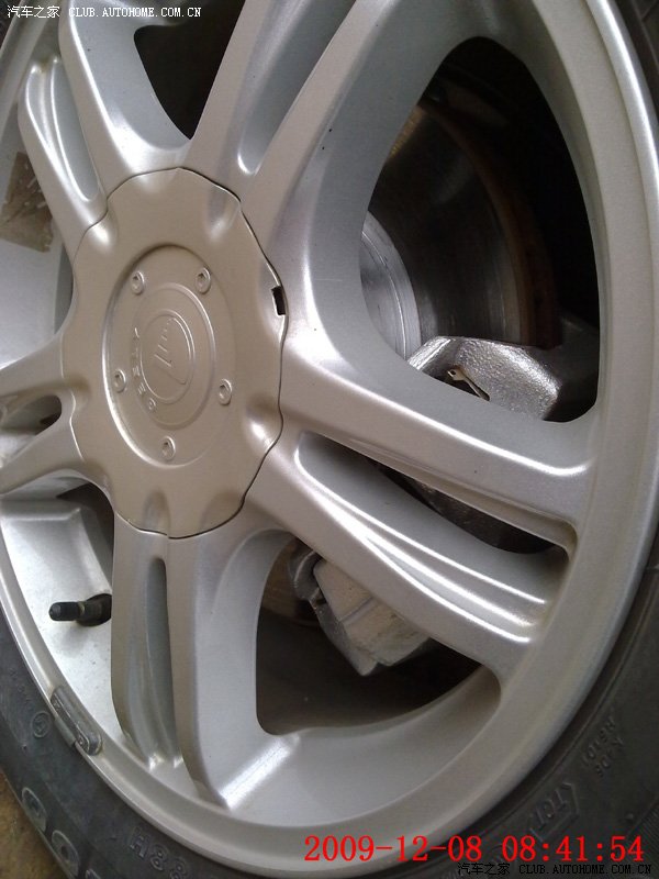

效果:
刹车卡钳一亮,,马上就有新车的感觉(去修理厂换齿轮油时,修理厂的师父说,你新车怎么就换齿轮油?)
随便提醒一下,如果想进行这样的作业,首先需要更换陶瓷刹车片,不然,,这些,很快都会变黑的。
