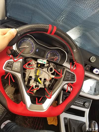

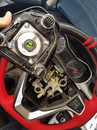

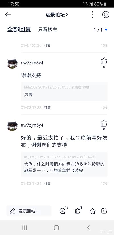

由于最近要过年了,这个酒席实在太多了,很少有时间玩手机,今天打开汽车之家才看到粉丝的评论实在不好意思【图1】

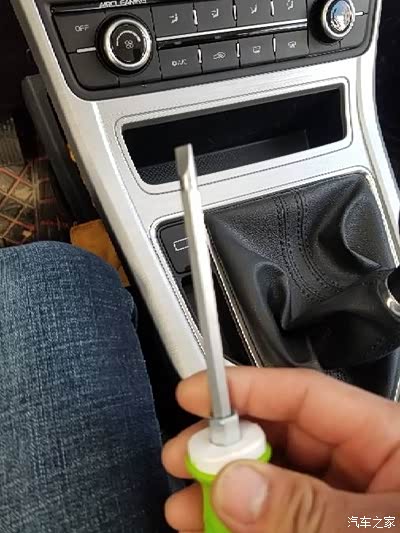

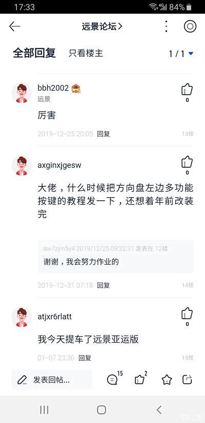

在这里谢谢大家的支持,谢谢每一位朋友的鼓励【图2】

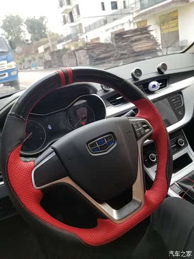

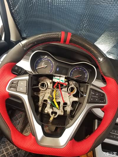

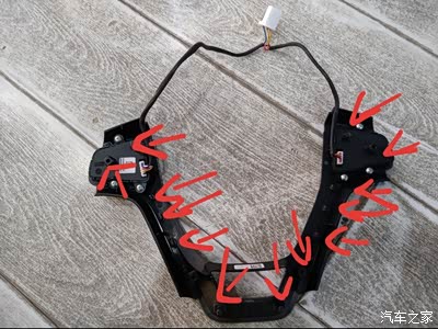

没有左边巡航按键总感觉少了什么东西一样,你们有没有这个感觉😱【图3】

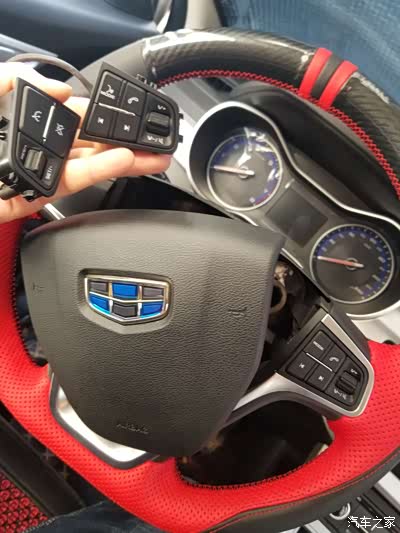

主编只装了按键,巡航功能没装的,如果装的话至少成本价1千左右,但是没有多大用处,浪费钱,新车也不想多折腾它,就没加装了,我这一对按键价格298,但是主编买下来100元哈,本来想50块的,店家死也不同意,砍了好几天价才买下来的,100块就100块吧也只有一家店有了,因为只是做装饰好看而已,但是很多店家都没有坏的产品,只有这一对按键了但有点划伤但都是好的,不注意好好看也看不出来划伤的,要买我168,嘿嘿 后来我砍到100块不知道贵了没有😁(实话告诉你们我的车也是多个地方砍价一个星期才买的,这样才会砍到最低价的🙈)

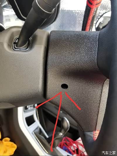

某宝买这样一对远景方向盘多功能按键吧,单个我问了很多家是没有的【图4】

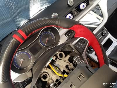

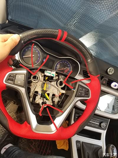

第一步拆方向盘气嚷:把方向盘打正,然后左右下方找一下这样的孔,这是拆安全气囊的孔,注意左下方有一个孔,右下方有一个孔,总两个孔,然后用一字螺丝刀往里直直捅,慢慢找感觉,要顶到里面的卡簧【图5】
注意:这不会捅破气嚷的放心,但是不要用蛮力哈,慢慢找感觉,卡簧是有弹性的

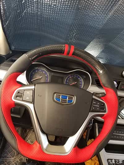

用这样的一字螺丝刀哈,捅完一边在捅一边,捅到里面的卡簧气嚷自动往外出来一点的,两边都捅到卡簧就可以经经的拿出气嚷哈,注意不要用蛮力哈,螺丝刀头插进去不要放平,要放竖着,不然顶不到卡簧的【图6】

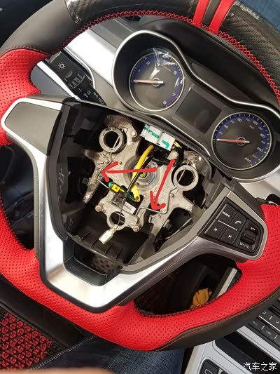

看到图中左右这两条红线没有,这是螺丝刀从洞外插进来的模拟线,可以放大图片看一下哈【图7】
用一字螺丝刀插进来捅到图中这两个箭头所指的点哈,螺丝刀顶到图中箭头这两个点,用力推一下气嚷就弹出来了,很简单的,只有这个方法哈,拆气嚷没有途径的【图8】

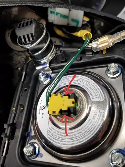

经经拿出气嚷,然后拔掉喇叭线,跟气嚷线【图9】
用手同时按住箭头所指的两个点,就可以经经的拔出气嚷线了【图10】

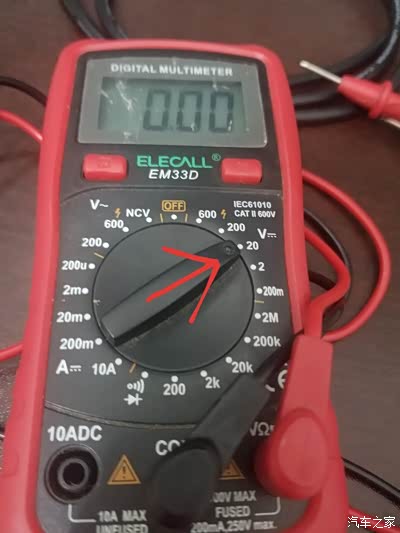

如果只放左边巡航按键,那只能剪线了,然后接原车右边的按键线,红对红,黑对黑线,由于不确定你们的车型跟我的一样,请用万用表测试吧,红色是火线,黑色是零线,不接线晚上开灯左边的按键不会亮的【图15】
万用表调到20v档位,然后找火线吧,万用表黑色测试线放方向盘有铁的地方,因为车身都零线的,红色测试针插上面的线,一个一个测,先从红色线测吧,记得要打开车灯这插口线才有电哈,不然测不到电压的【图16】
万用表显示12v左右就知道那根是汽车火线了,
然后我们找汽车零线吧:万用表测试红色线就插刚测试的那根线不动,用万用表黑色线在这插口的线一个一个测试吧,先从黑色线开始吧,万用表显示12v左右就知道那根是汽车零线了,就这样我们找到了汽车方向盘右边按键的火线跟零线了,就接上左边的线吧,左边的红色线是火线,黑色线是零线,接好线记得要用绝缘胶布包好哈,注意要插钥匙开车灯才可以测到电压哈,接好火线零线之后剩下的两根线是接控制巡航主机的,如果有主机就接主机吧,主机安装很简单的,都有说明书的,由于主编没有安装就没有拍照片跟讲解了,如果跟主编一样只是做装饰好看那就把那两根线用绝缘胶布包好就可以了。
