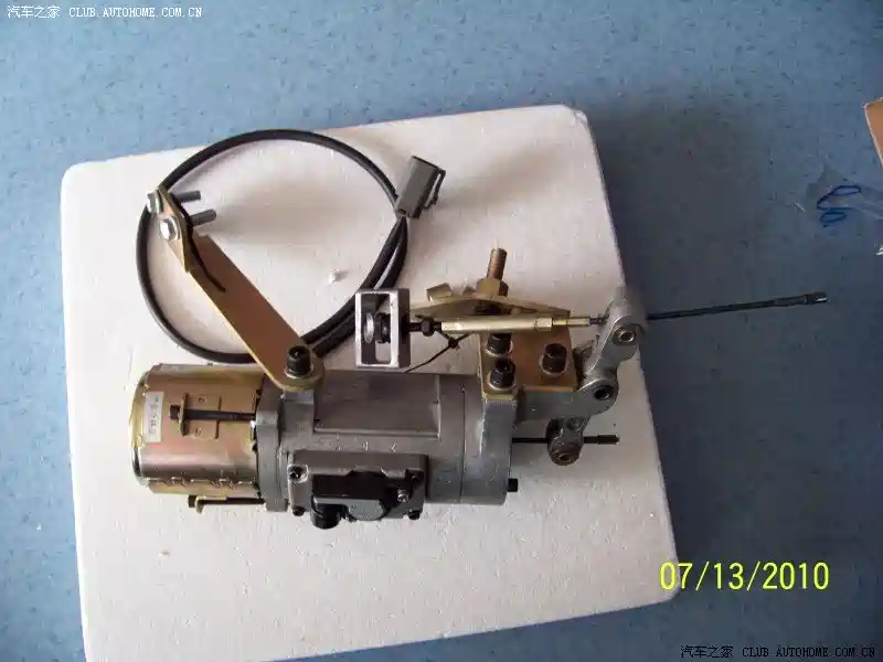

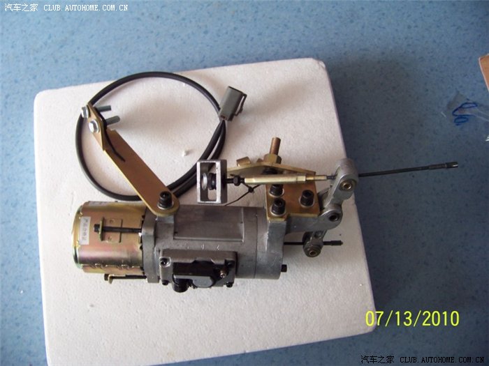

这个玩意是干苦事的离合器操作机构

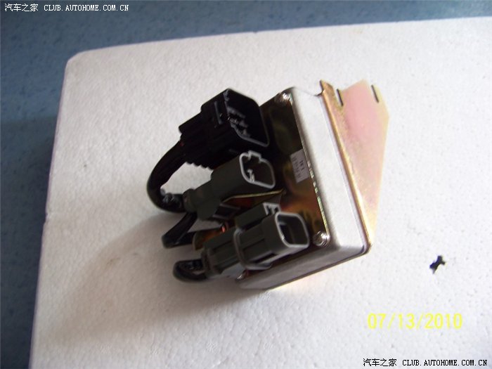

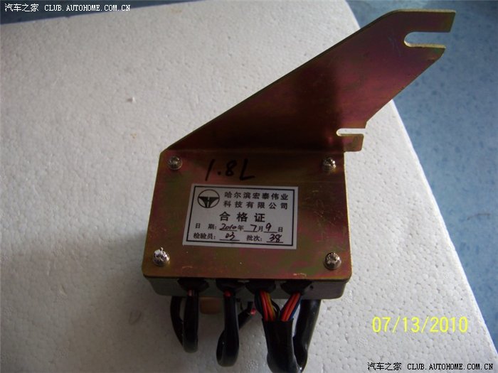

这是电控单元(核心部分)

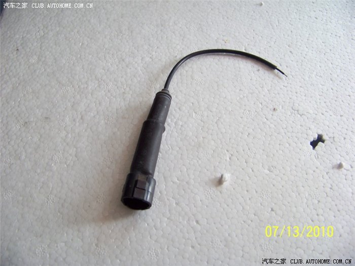

转速信号放大器

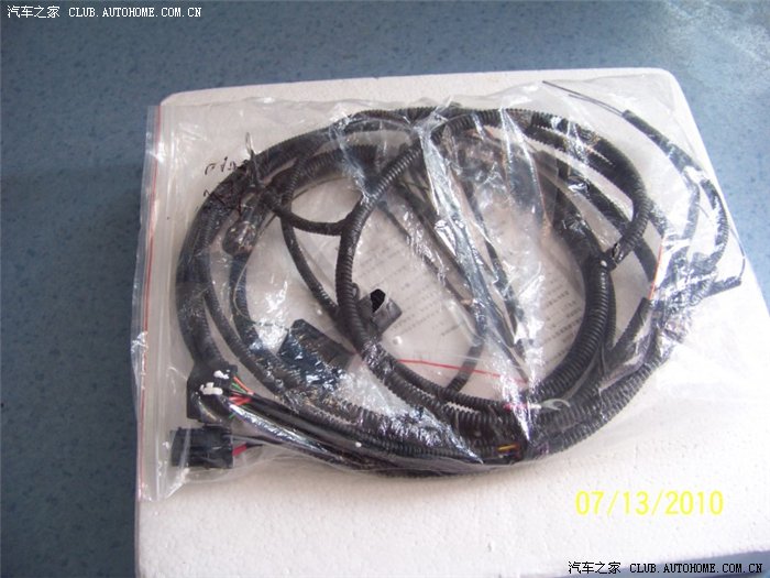

线束

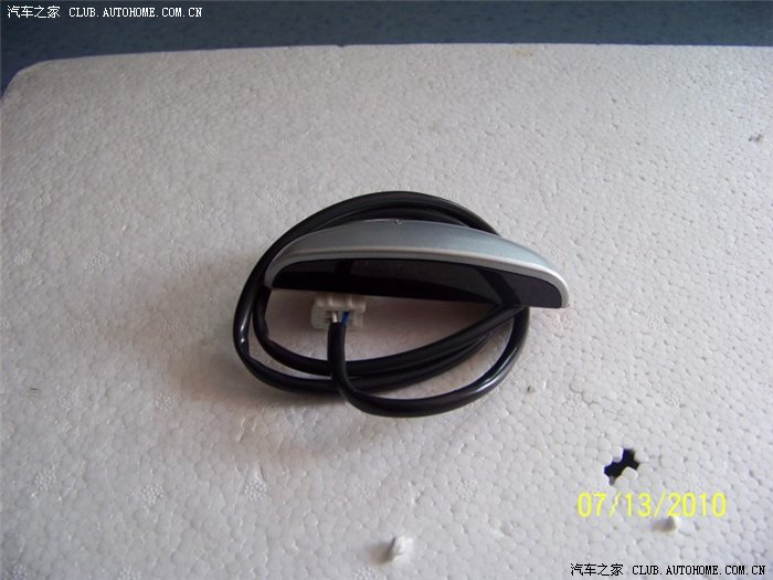

显示单元

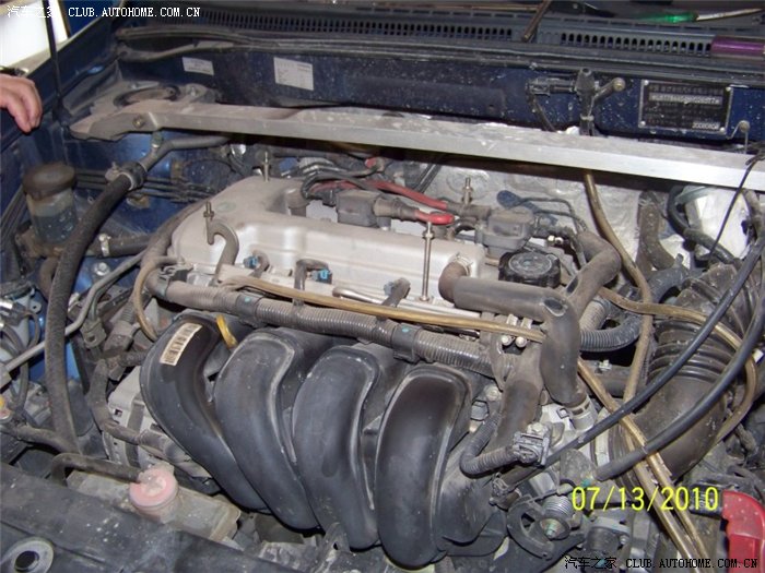

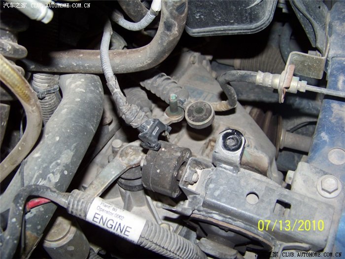

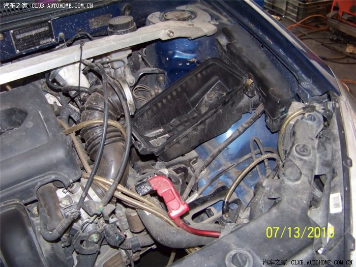

一,先卸掉电瓶和空滤盒
目的是为了腾出安装空间,便于操作,(必拆部分)
再卸掉发动机罩

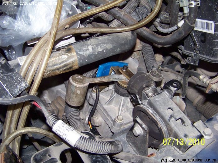

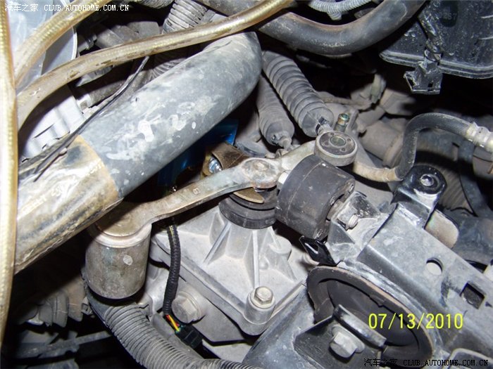

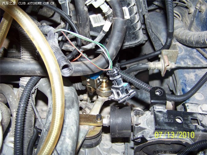

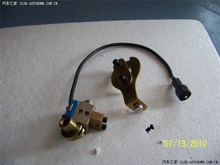

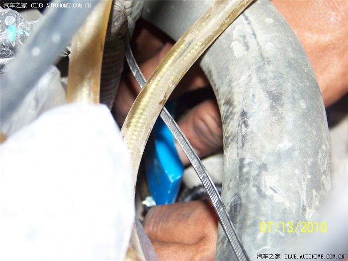

二   拔下档位拉线固定插销
用一专用工具在档位拉环上钻孔
固定换挡力传感器

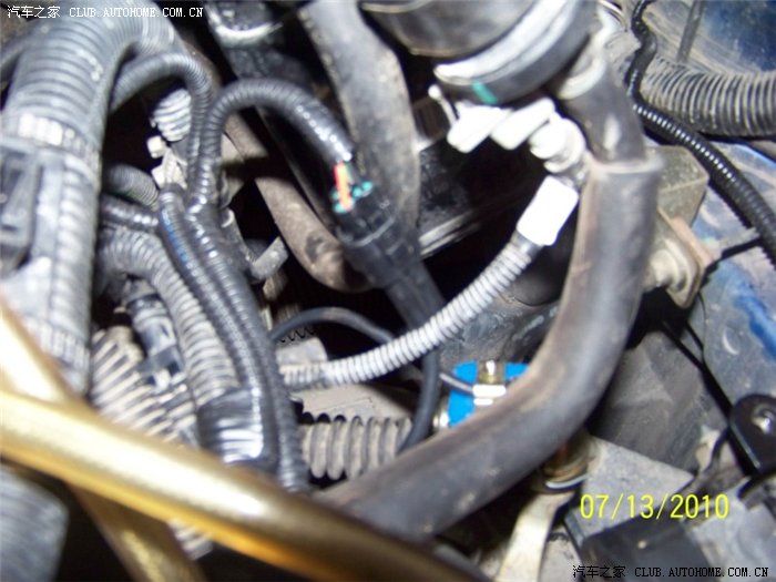

安装档位传感器(安装要点:磁感应磁头在空挡位时必须对准十字中心点,并保留1-1.5毫米的间距)

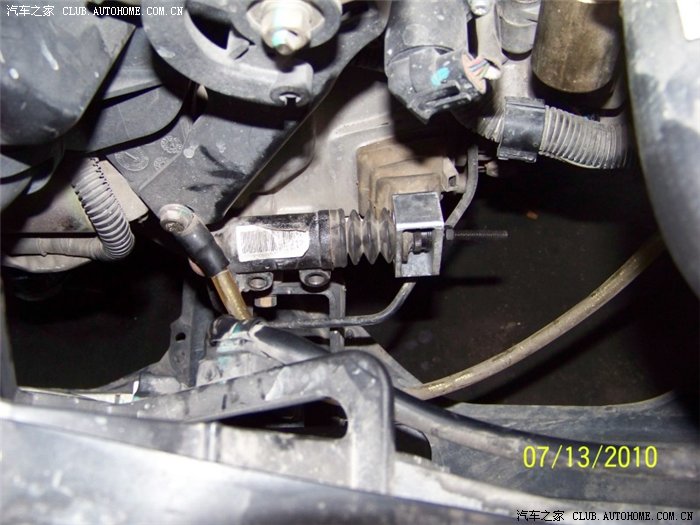

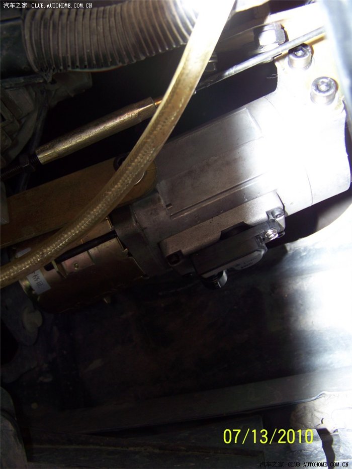

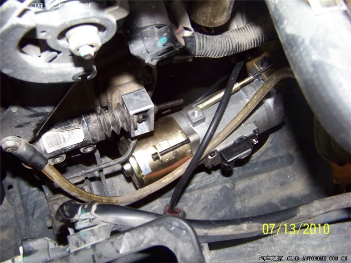

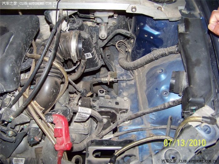

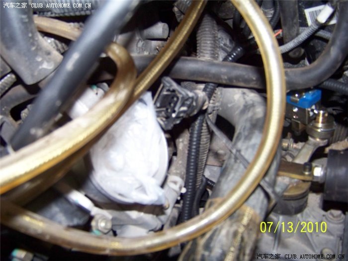

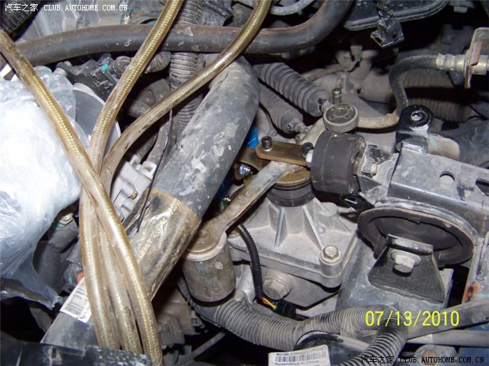

找到分离拨叉

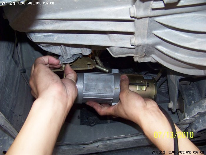

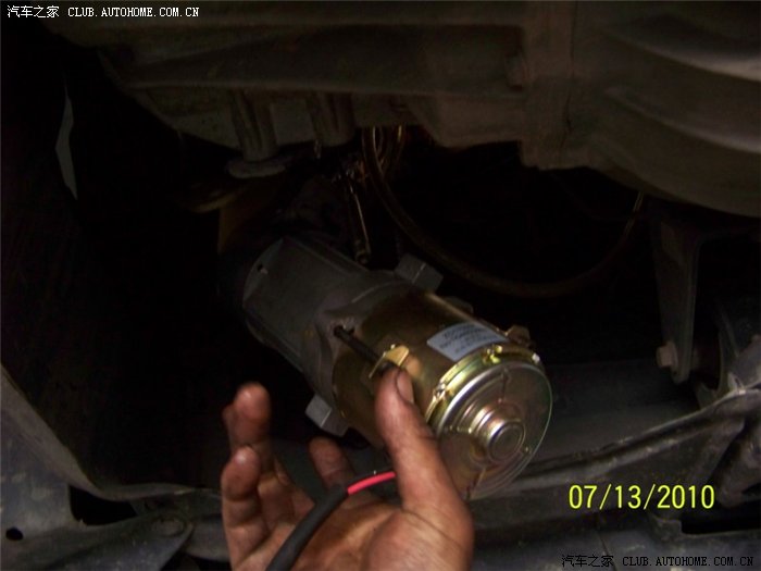

安装机械操纵部分(苦力部分),要将车升起来才好安装,否则要趴在车底下装,将机械操控拉线与分离拨叉对位
该部分有一安装细节就是档位分离拨叉和拉线的松紧度的调节要按说明书的要求操纵,图不能表达

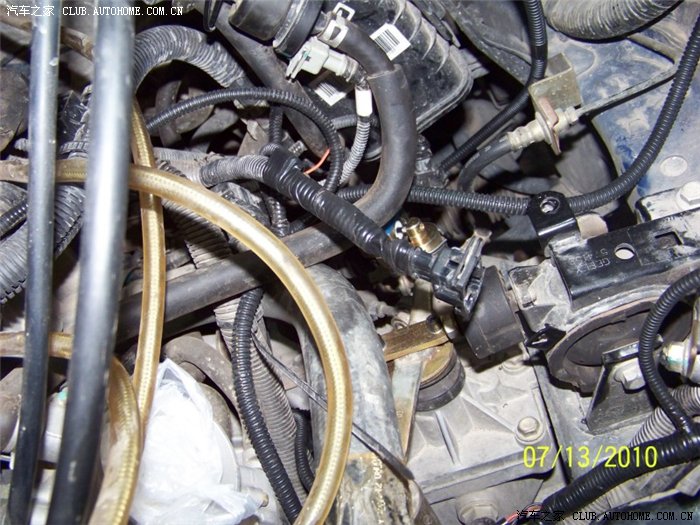

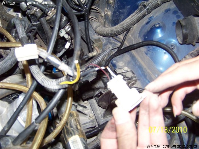

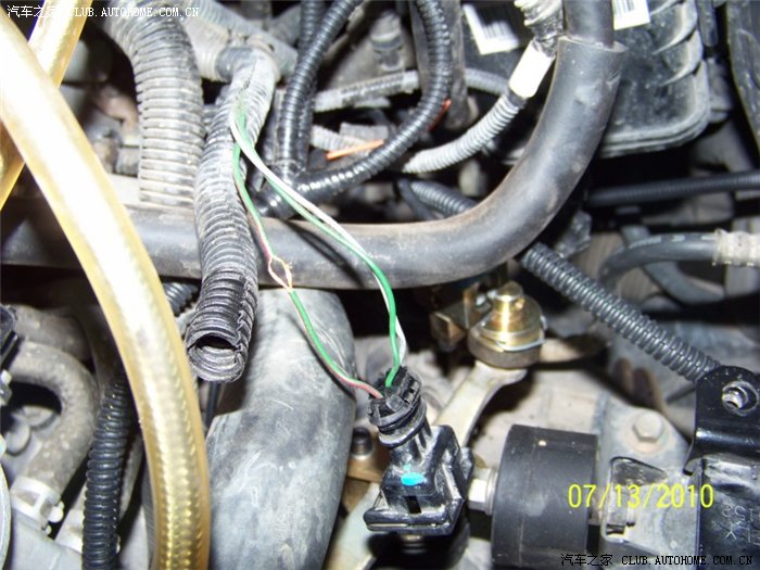

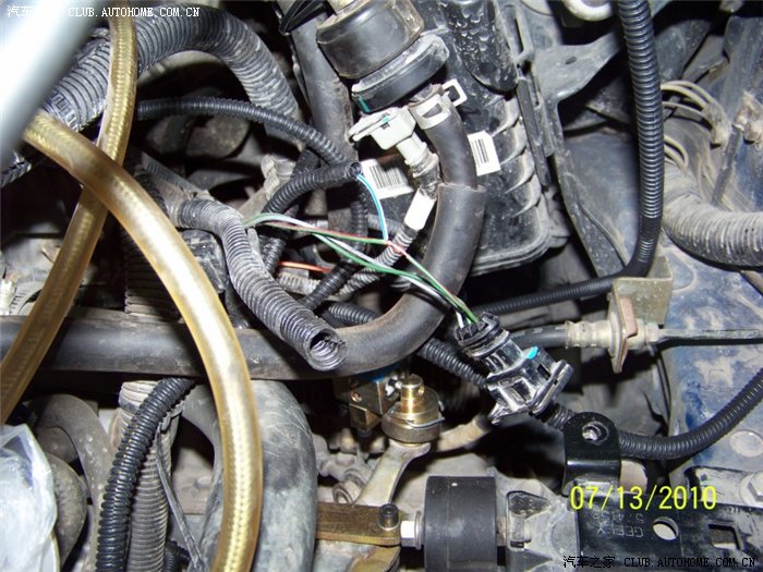

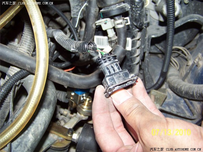

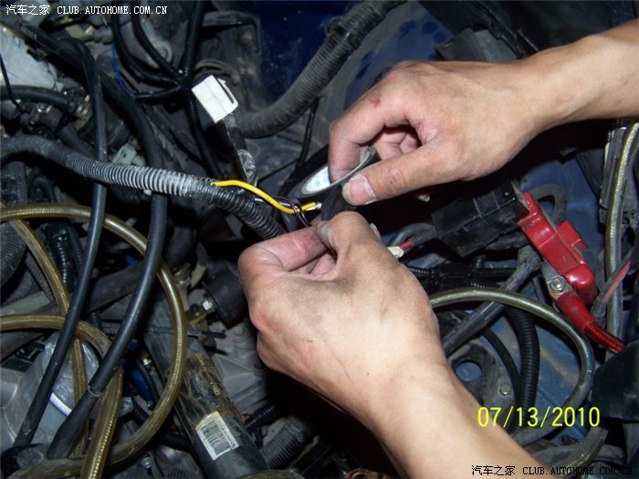

接下来是取车速信号线、节气门信号线、发动机转速信号线及驾驶室内的点火信号线和刹车信号线

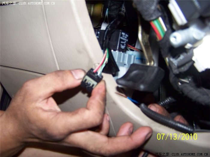

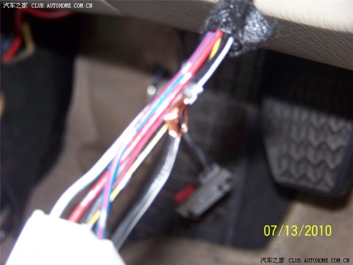

接驾驶室内的两条信号线

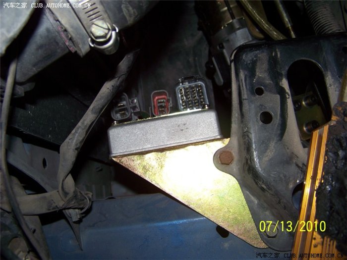

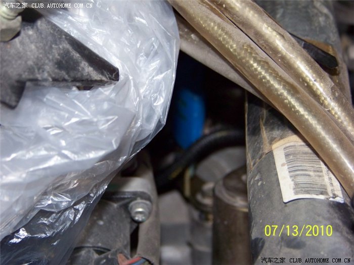

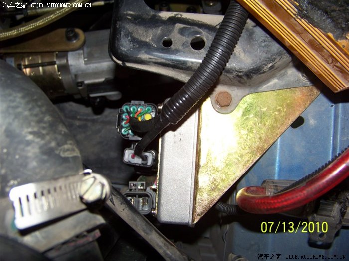

安装电脑控制单元

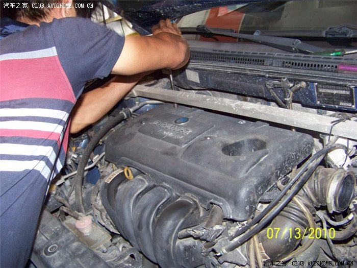

装上发动机罩及空滤和蓄电池

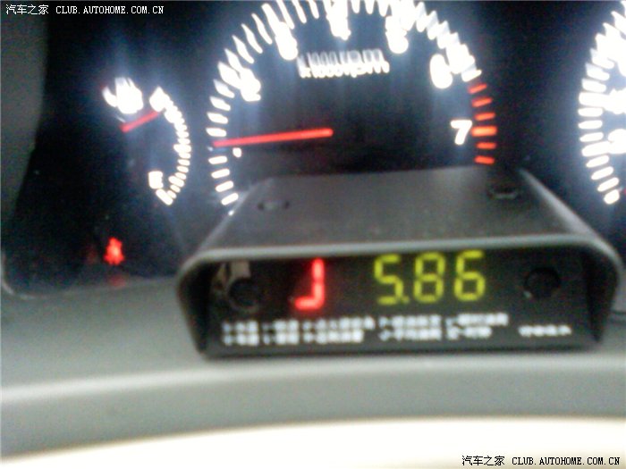

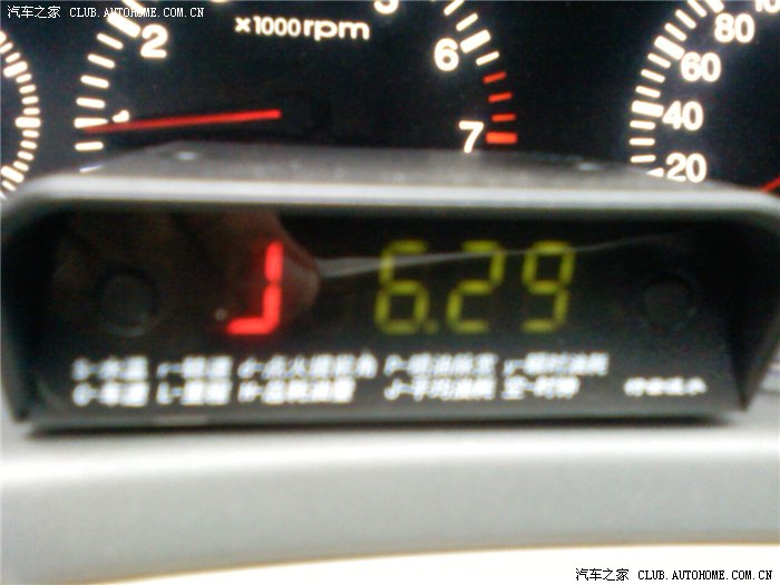

就大家提的油耗问题我把昨天的记录报告一下:从深圳到东莞行程78公里,中途有约40公里的高速路,平均油耗为6.29(全程开空调)

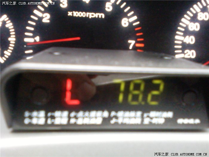

我的蓝景为标准版不带油耗显示,所以自己加了一个叫行云流水的油耗显示仪,J为平均油耗。返回时先将油耗仪的数据清零,再计算全程高速油耗:
返回时78.2公里(76公里高速路)平均油耗5.86(全程空调)
L 为行驶里程
最好的一次在深圳南坪和北环及水官上共45公里,跑出了5.72得油耗,当时是有意省油方式跑的,未留照片。
