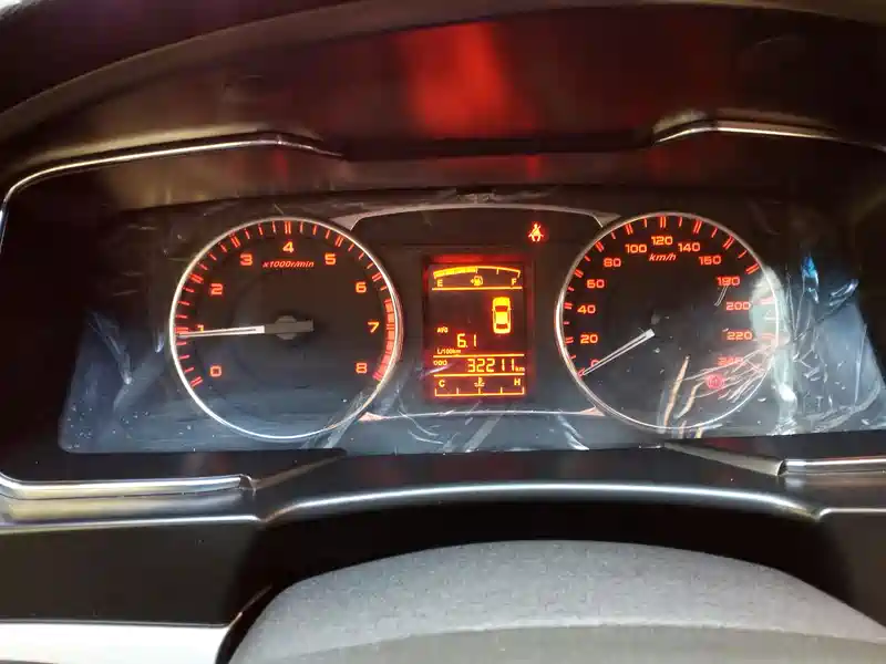

17年初购买的远景,到现在也跑了三万两千多公里,按照保养手册上的公里数要求更换火花塞和燃油滤清,正好现在怠速也有些抖动,由于火花塞的工作环境十分恶劣,出现故障和正常消耗性失效的情况常会发生,这种易损耗件更换的价格都不会太高,材质更好的火花塞价格也会更贵,我购买的是原厂同型号材质的,性价比高,这种东西没必要使用更好的,到公里数按时更换就行,俗话说汽车要“三分修, 七分养”,保养的好出现故障的概率应该也会降低吧!

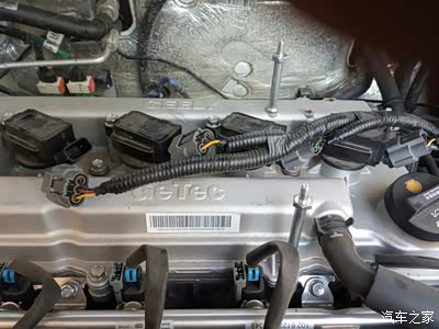

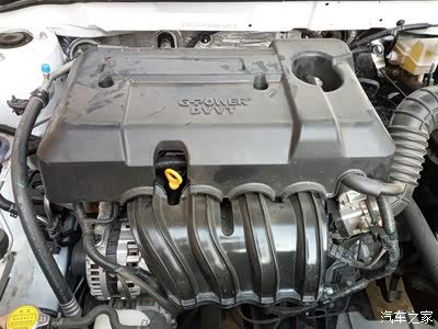

发动机装饰盖用10mm的套筒加接杆拆除

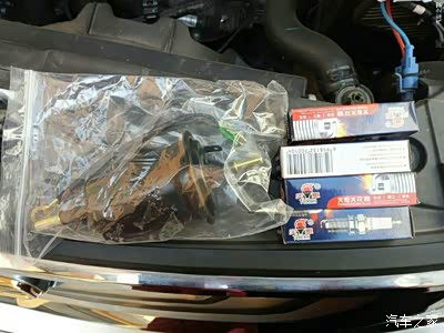

新的燃油滤芯和火炬火花塞(原厂)
选择和更换火花塞首先应确定火花塞的质量及与发动机的匹配度,包括发动机型号、使用环境温度及常用工况等,因此需要从规格尺寸、热值、点火间隙、品牌、价格等各个方面进行综合选择。(使用原车同型号的可以忽略这些)

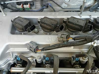

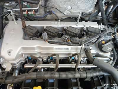

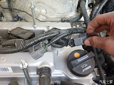

首先把四个缸的点火线圈插头拔了
用10mm的套筒拆掉点火线圈的螺丝!

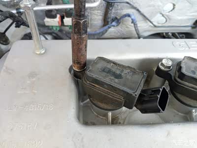

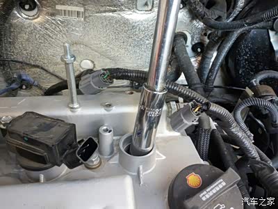

拔出点火线圈,用16mm套筒逆时针拧松

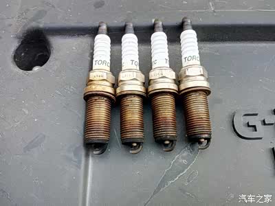

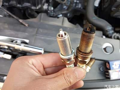

用吸铁棒或点火线圈插进去拿出火花塞,新旧对比,两万多公里拆出来洗过,才几千公里又有一层黑黑的积碳!
在使用过程中,火花塞点火间隙会慢慢发生变化,到需要更换的公里数时应及时进行更换,否则会影响发动机的动力性和经济性!
肉眼看到燃烧室里面还挺干净,一直都是全合成机油伺候着
四个旧的火花塞,积碳好多
装上新的火花塞,插入点火线圈,然后装上10mm的螺丝,插紧插头!
插入所有点火线圈插头,听见咔的一声就表示到位了!

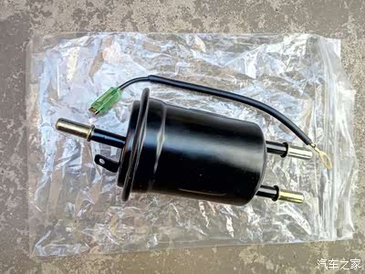

新的燃油滤芯

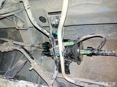

燃油滤清器的作用是滤除发动机燃油气系统中的有害颗粒和水份,以保护油泵油嘴、缸套、活塞环等,减少磨损,避免堵塞。
1.5L  DVVT发动机是带接地线的,(换这个之前为了安全起见要断掉电瓶负极)

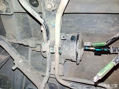

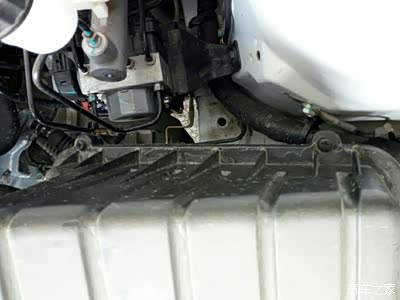

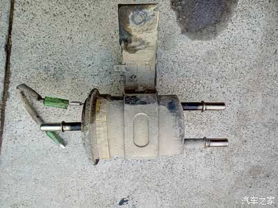

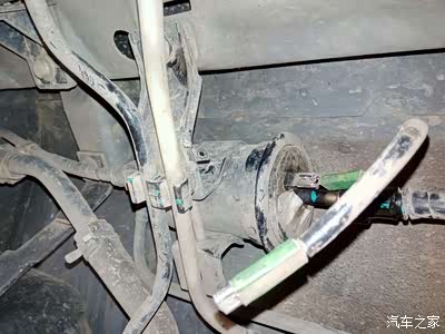

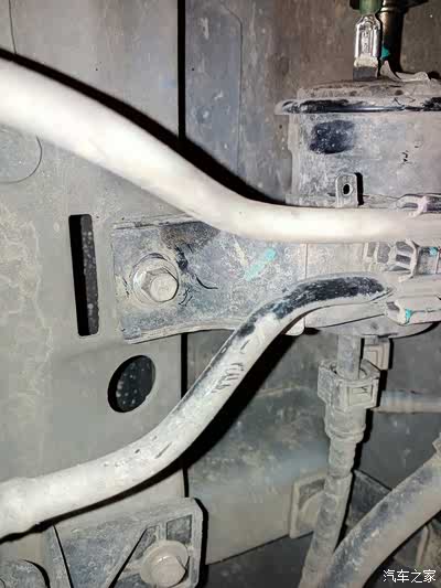

燃油滤芯装在油箱和备胎槽之间
拔掉接地线插头

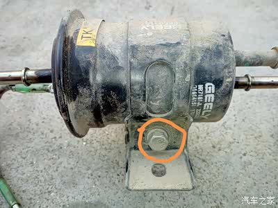

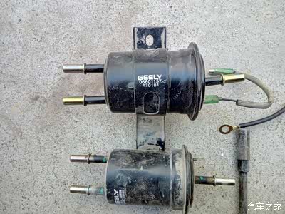

先拔掉三根连接滤清的油管,然后拆掉这个螺丝就可以拿下来了
拧出这颗螺丝,旧的滤清就可以拿出来了
对比新旧大小是否匹配!
然后装上滤清,发动汽车检查有没有漏汽油!没问题就更换完成了!

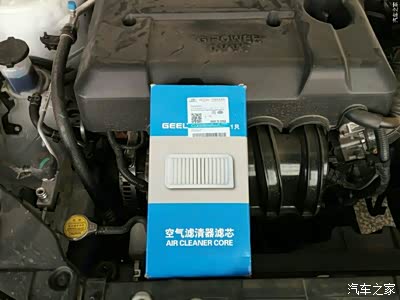

最后更换空气滤芯

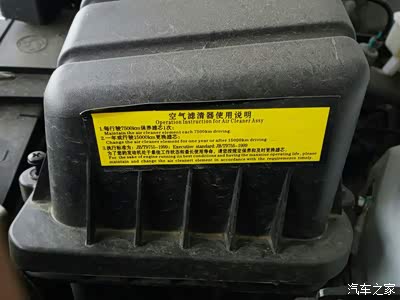

空气滤清器位于发动机进气系统中,主要作用是滤除将要进入气缸的空气中有害杂质,以减少气缸、活塞、活塞环、气门及气门座的磨损。
行驶7500km保养滤芯一次,一年或15000公里更换滤芯

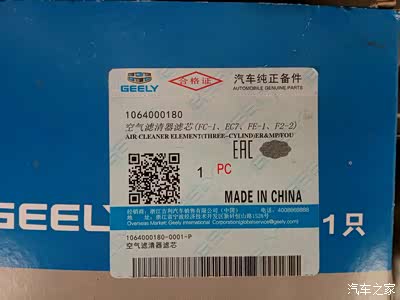

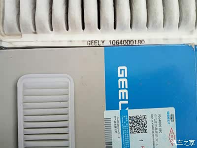

原厂的包装盒和滤芯上会印有厂家编号:1064000180

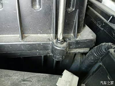

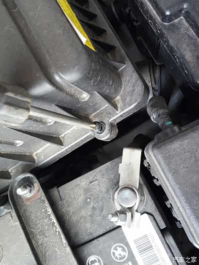

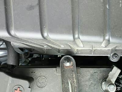

拧松空气滤清盒四个螺丝
逆时针拧松四个螺丝,螺丝不用完全拧出来

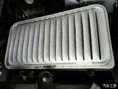

盒子往上扳就可以拿出旧的滤芯了

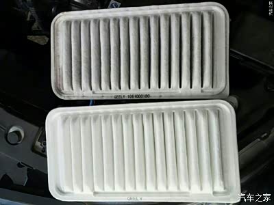

新旧对比,(新的是副厂滤芯)

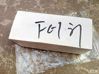

正常和副厂包装相同,少了厂家的防伪贴

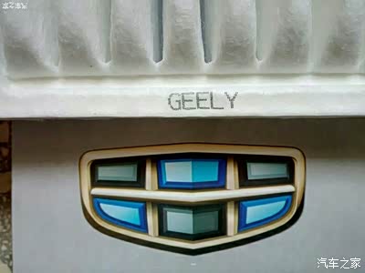

这是旧的正厂滤芯,上面印有吉利的loog和厂家零件编码,比副厂厚实一倍多!
这是新的副厂滤芯
滤芯是过滤发动机进气空气的重要部件,千万别贪图便宜使用副厂件,虽然便宜了几元钱,但空气过滤不干净会造成发动机过早磨损,甚至出现烧机油现象!
