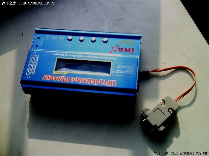

核心:充电器,这是充电系统的核心,相对它来说,电源、蓄电池、电脑等等都是辅助外设。经过比较发现B6充电器比较符合我的要求,理由如下:1、可以充Nicd(镍镉)、NiMH(镍氢)、Li-Ion-Po-Fe(锂离子/磷酸铁)、Lead-acid(Pb)(铅酸电池)等多种电池;2、经过特殊的转接线可以联机观察各种充电指数、绘制充电曲线;
主要功能:iMax-B6+智能充放电器,是运用内置高性能的微处理器和专业操控软件的快速充电/放电器,包含温度检测器,智能锂电池平衡器、多种电池充放支持。输入电压: 11.0 ~18.0V 不小于60W;输出电压:根据选择的电池不同而不同;镍氢/镍镉电池可同时串充15节、锂电池6节平衡冲、铅酸电池2V~20V可调;充电电流范围: 0.1 ~5.0 A、放电电流: 0.1 ~1.0A(不说了,再说又会被骂成托了)。

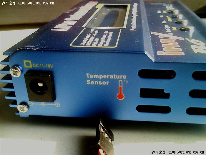

本来B6不能和电脑联机的,感谢万能的网络、感谢热心的网友、研究设计出了专用的联机串口线,并巧妙地通过充电器的温度检测口可以将充电器和电脑无缝联机:

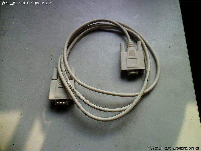

买来联机线发现线太短、插头也不方便、就翻箱倒柜找出了这条线,再也不用为充电器和电脑的放置发愁了(照片为手机照的,不清楚、实际为一公一母的串口延长线)

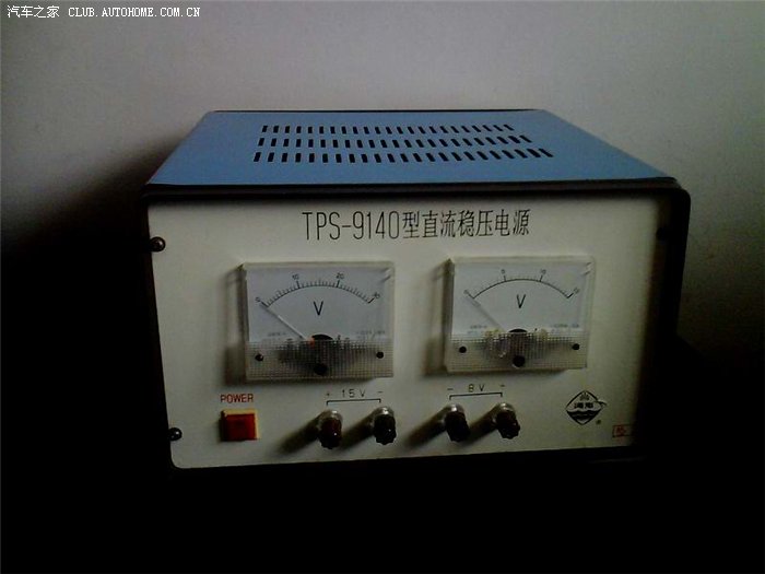

最后秀秀我的电源,全靠它给B6供电呢(不过B6山寨版的挺多、价格挺乱,有的便宜的山寨货倒是支持220V输入)
当时开车去朋友单位,从他的破烂堆里一眼就相中了它,直接抱走。(B6充电器可不支持220V交流电的呦):
输出两种电压15V、8V。

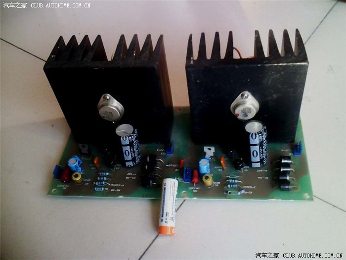

秀秀充电器内部的电路板,下图中间为常用的5号镍氢电池,比比就知道大致尺寸了
看着就觉得瓷实,原来在同事那里被当成了蜡烛台,一年用不了一回,份量挺足、至少有三十多斤。生产日期是90年代初的,用件比较规范。拿来后,我是连螺丝刀、毛刷、皮老虎一起上阵,好一番折腾,终于清理干净了。
