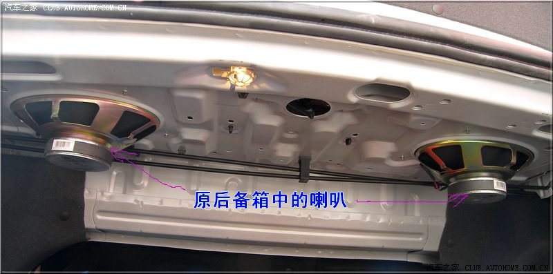

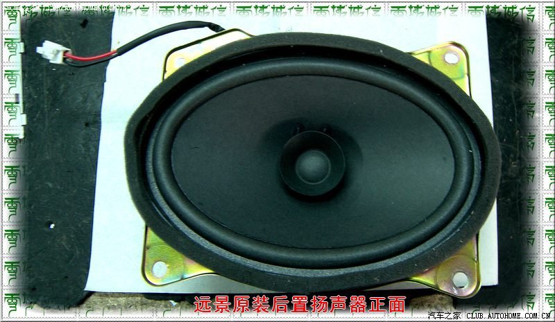

一、查看原车喇叭 大概下午两点开始,先打开右侧前门内部装饰板查看远景门内中低音喇叭尺寸,可以看到前门内侧是6.5寸,高音体积比较小,里面是粘上去的。打开后备箱查看后置喇叭尺寸,尺寸为6×9寸。

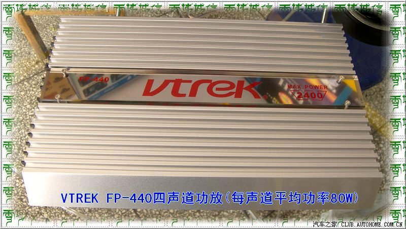

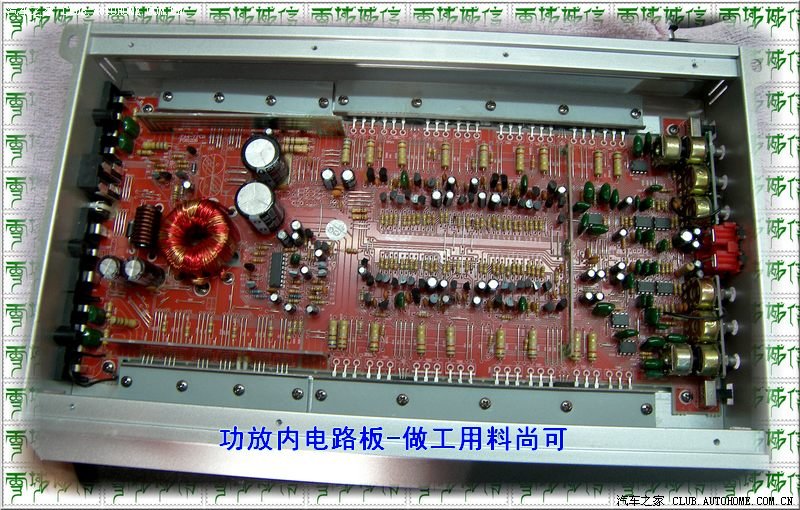

二、制定改装方案,选择更换的喇叭 1、改装方案:考虑到原音响系统功率较小,决定单独加四声道功放,弃用原车功放系统,喇叭当然要选择音质好的。 2、功放选择:考虑到店里的现货(这边消费水平低,太高档的货比较少),他推荐巨大VTREK FP-440功放,国产,生产商是给JVC代工的大厂,他认为是店里品质性能很好的,四声道,每声道平均功率80W左右(厂家标称峰值最大功率2400W,呵呵,当然有些虚高)。
内部图:从照片可见做工用料还不错,功放使用16只大功率场效应管,外壳为带散热器一体化铝型材(比较厚重),但发烧级的补品元件也没怎么看见。相信朋友的(他做过几年调音师,也是一个音响发烧友,反正也没有更好的选择),没有试就决定选择它!

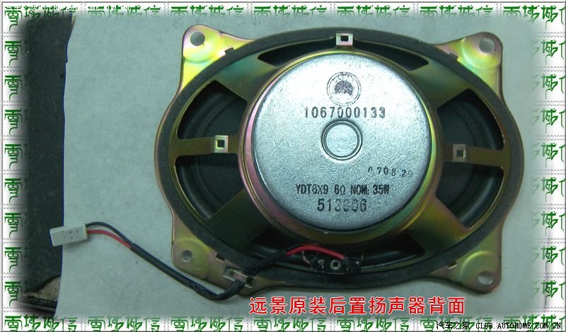

后置喇叭远景原车为6×9寸单元的泡沫边纸盆,功率也是35W,肯定是不用了。

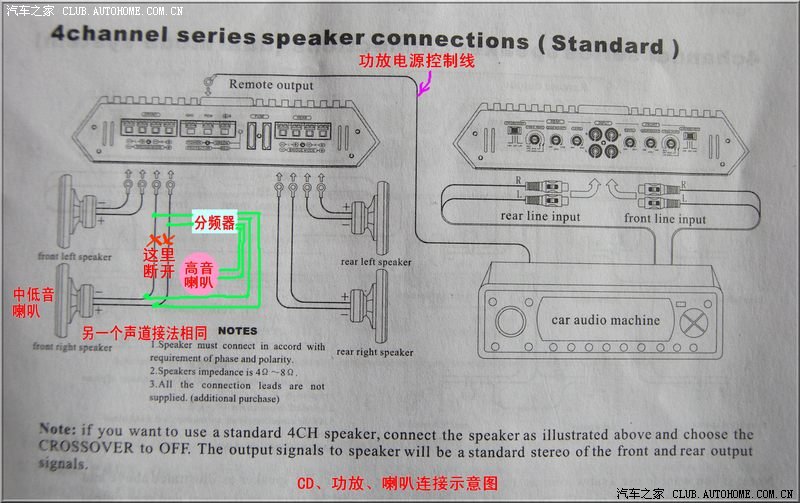

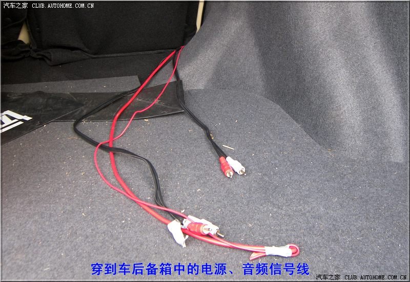

高音前者明显解析力好,低频也很不错,中低频音质相对柔和,欧华相比之下似乎没什么亮点,当然选择前者。 最终结果:高音和前门内侧中低音--美国毒蜘蛛SOUND STREAM喇叭套装,后置:美国MA Y2069K同轴6×9寸汽车喇叭(如果喜欢人声表现解析力和保真度高一些,建议如果有毒蜘蛛SOUND STREAM,还是选择毒蜘蛛SOUND STREAM更好,这是装好后试听的结论,当然如果有更好音质的喇叭,建议选择更好的 )。 4、线路改装:因功放体积较大,只能装到车后面的后备箱,所以原车喇叭线路肯定要重新规划。主要改动线路是: A、CD四路音频前级信号需要送到后备箱中的功放(4条音频线),建议选择屏蔽比较好的话筒线或专用优质音频线。 B、后置功放因功率较大,功放电源供电直接取自蓄电池的正极,负端直接就近接地,所以只放一根线,线要粗一些。

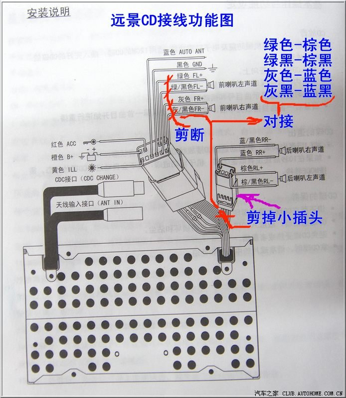

C、当CD关闭时功放也应当断电,所以需要加一根功放电源控制线(上下电路示意图中都有标示)。 D、后置喇叭在功放旁边,可以直接接功放后置输出端。前置喇叭比较远,可以考虑用原车后置喇叭和前门喇叭线相接,然后再接入功放前置输出端。中间改进的地方主要在CD后面,见下图:
E、新前门喇叭套装带分频器,线路需要稍改。另外功放输入信号取自CD前级,原CD自带功放弃用,原CD也需要稍做改动。CD与功放、喇叭连接线路图:

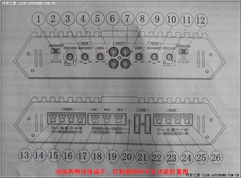

功放接线及调整示意图:(功能说明可以补充,所有车载四声道功放接线大同小异!)

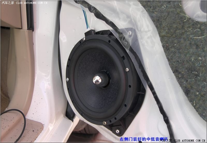

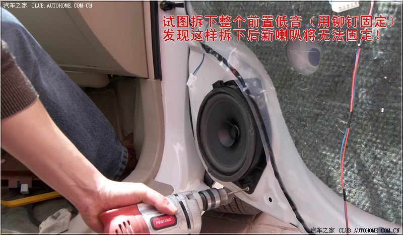

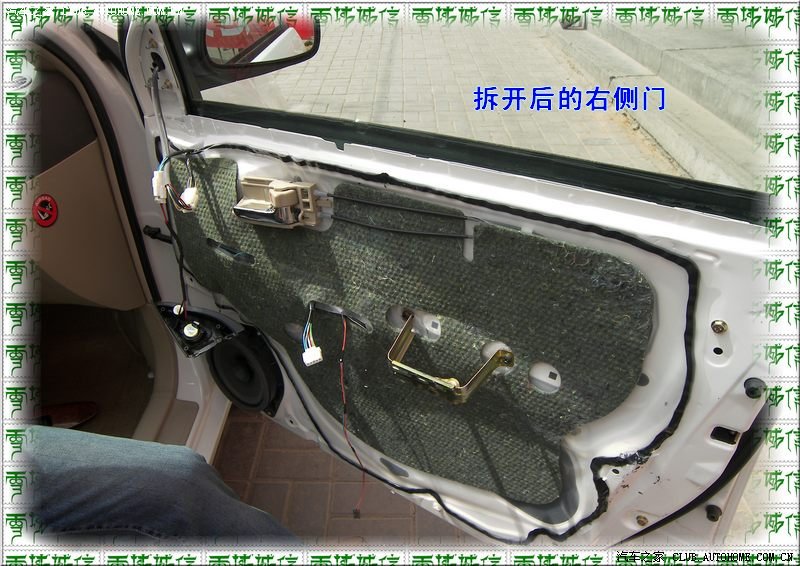

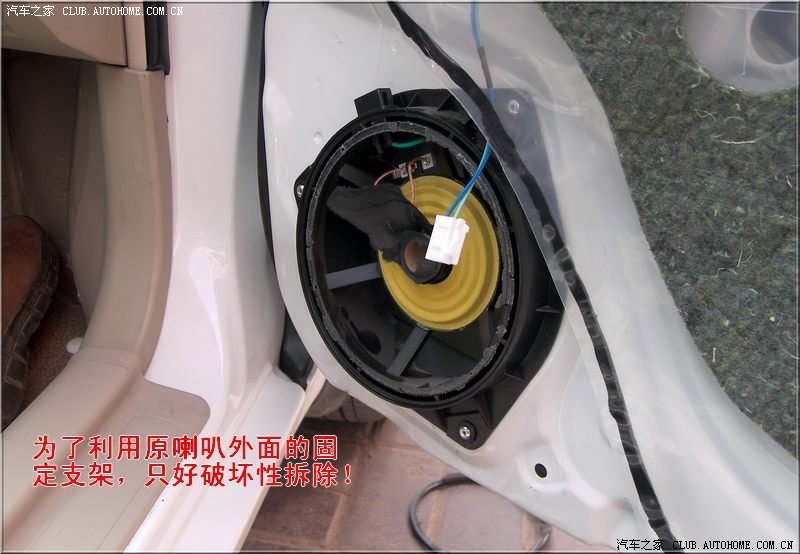

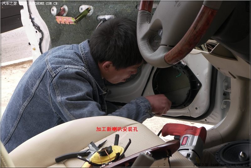

三、具体改装: 1、前置四只喇叭的安装及线路改动: A、前门内侧中低音喇叭安装: 拆开右前门内侧装饰板查检下部中低音单元,发现整个安装框架和喇叭是一体的,是专为远景设计的,用四只铆钉固定,如果要拆下来就得打掉铆钉,而且拆下后因孔径较大,其他6.5寸新喇叭根本没法安装!所以,只好破坏性拆卸,直接掏去原喇叭核心部分,边框作为新喇叭安装支架。
毒蜘蛛SOUND STREAM中低音单元边上有铝合金骨架,掏去核心的原喇叭孔还是有些小,装不进去,所以需要对原喇叭孔稍做加工,如图:
加工右侧中低音喇叭框架,以适合新喇叭能装进去,主要是新喇叭边上的四条铝合金骨架装不下去。
新中低音前置喇叭接入原喇叭接线处。

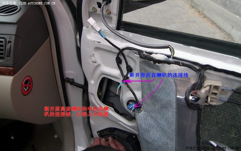

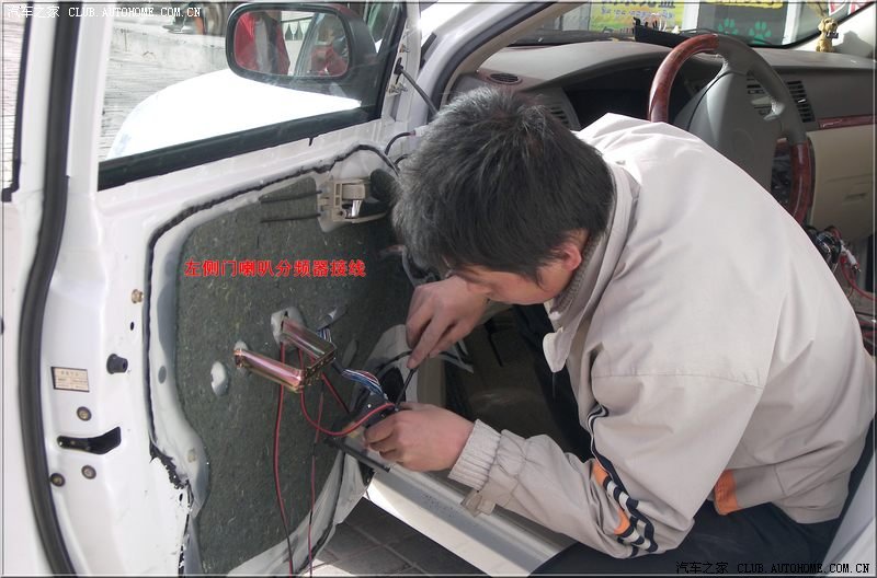

B、前门喇叭线路改造及分频器的连接与固定: 剪开原高音喇叭、门下侧低音连线(见图),分别接三对线到分频器:输入、高音喇叭、中低音喇叭。
分频器喇叭线接好的情况:(高音喇叭可以在门内饰板装好后再装)
右侧门内部线路改装完毕,合上内装饰板的情形:

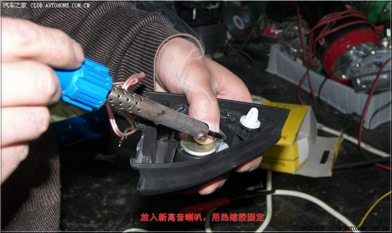

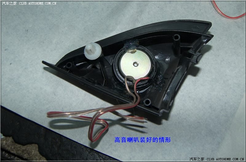

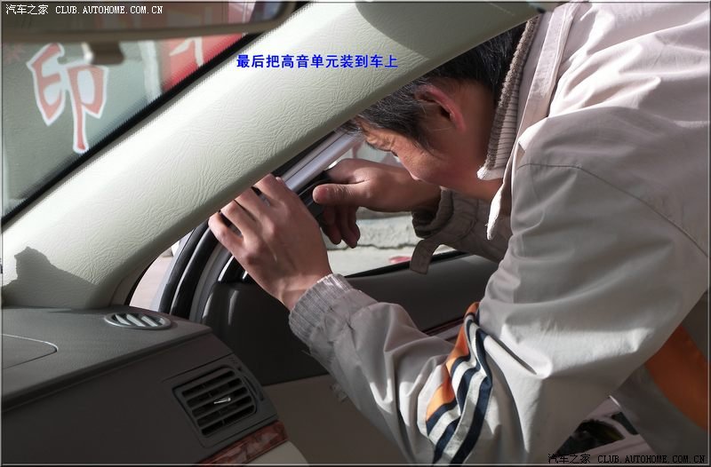

C、前置高音喇叭的安装: 原高音弃用,因新的毒蜘蛛SOUND STREAM高音体积较原来的稍大,所以原高音下面的塑料骨架用钳子去掉,加工好后,毒蜘蛛SOUND STREAM高音单元(高音外装饰也用不上)用热熔胶固定。见下图:
加工安装好的高音组件:
最后接上从原高音上剪下的插头:
固定高音喇叭:

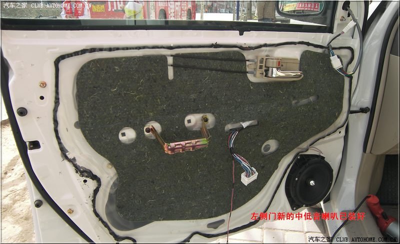

左前门除拆卸比右边稍麻烦些,其他和右前门安装方法完全相同,大家看看部分图片,不再重复。

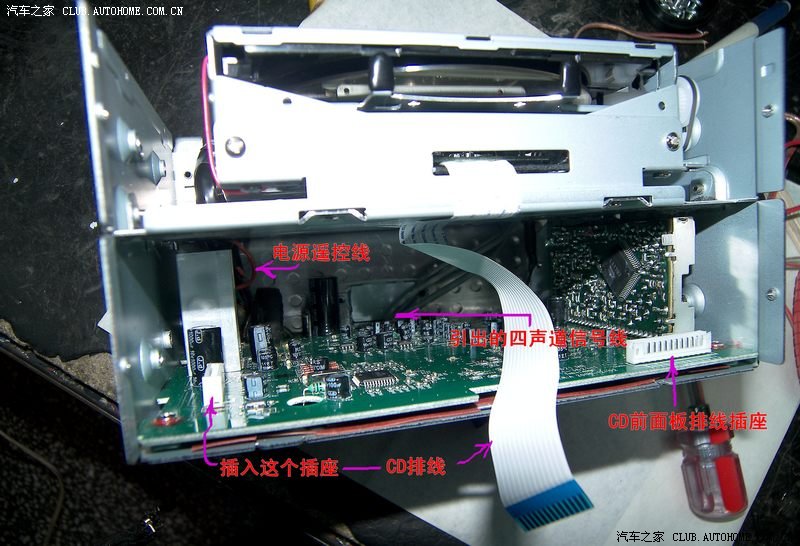

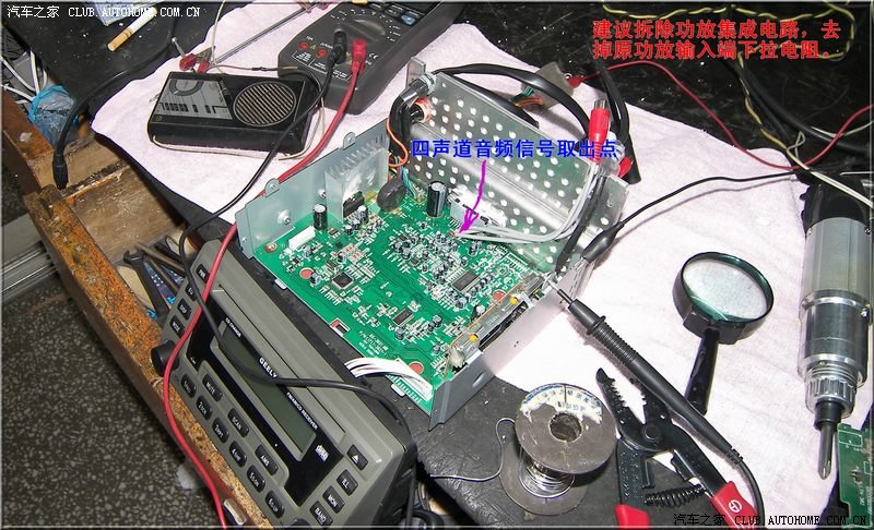

2、CD机的改装: A、取出音频前级信号: 因有四个声道,四根音频信号线(带屏蔽),从CD功放集成电路输入端之前取出,可同时接一根电源控制线。如图:
说明:经试验,直接取出音频信号强度不够,加装的功放前级推动不足,所以要断开前级与原CD功放的连接(或拆除原CD功放集成电路),去掉前面的衰减电路。为方便连接调试,建议音频线都考虑带接插件,一般为莲花插头和插座,音响改装店一般都有,如果没有,自己应当能在当地电子城买到成品,从中间剪断,加长。但要注意,这种线的屏蔽效果一定要好!如果线的屏蔽效果不理想,不如直接焊进去,但这样拆卸CD就不方便了。 功放电源控制线取自CD功放电源端,效果:当CD机打开,这条线路加12V电压(实际12-14V之间),当关闭CD电源,这条线路也断电。这条线接入新加功放的遥控输入端(REM),用来控制后备箱中功放的供电。
B、CD功放输出线路改动: 原CD功放不用了,但现在新功放安装在后备箱中,所以前面的喇叭线路得全部改,规划是利用原来前置和后置喇叭线给前面的喇叭提供功率输入。改动方法:剪断CD大插头上的四条前置喇叭输出线,剪断小插头上的全部四条后置喇叭输出线,然后用剪下的小插头的四条喇叭线与大插头上的四条喇叭线对接(左声道接左声道,右声道按右声道),接好后用热缩套管绝缘。

补充一下两个插头喇叭线的连接方式,前面已发过图片了:

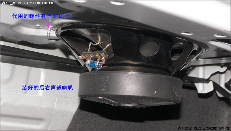

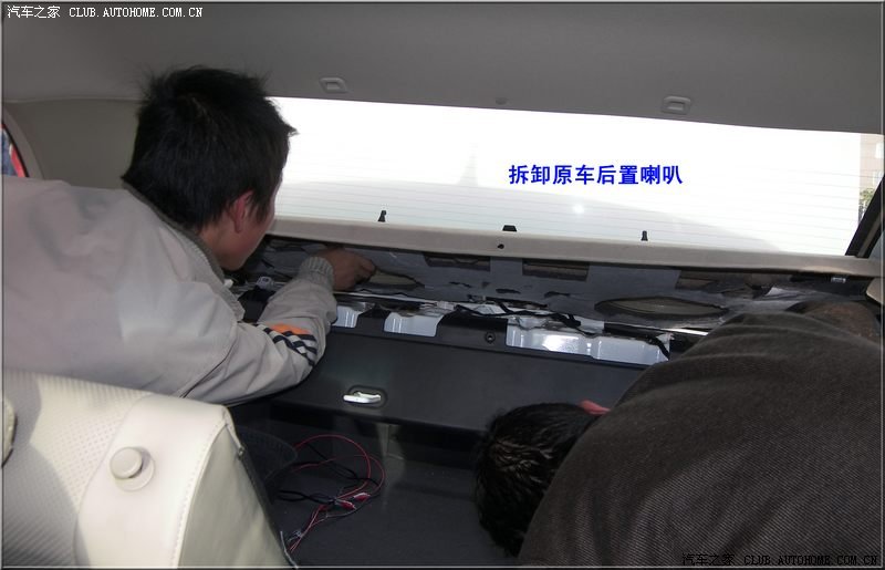

3、后置喇叭安装: 远景后置喇叭拆卸难度比较大,主要是车在装配时是先安装喇叭上面板之后再装的后风档玻璃,下面有玻璃胶与后座后面的面板粘连,所以很难取下,我的整个安装过程都是在后面板没有取下时完成的。 两只喇叭的8颗螺钉都是从上往下拧在铁板上的,不取下上面板很难拆下喇叭上的螺钉,改装时这儿花的时间比较长!
新装的喇叭和原喇叭孔也不完全相合,但大致还可以,螺钉孔是肯定对不上原来的,只好斜角勉强固定两个螺钉,另两个螺钉孔只好用细铁丝固定了(上面没法打螺钉孔,下面不好定位)。
装好的后置喇叭:

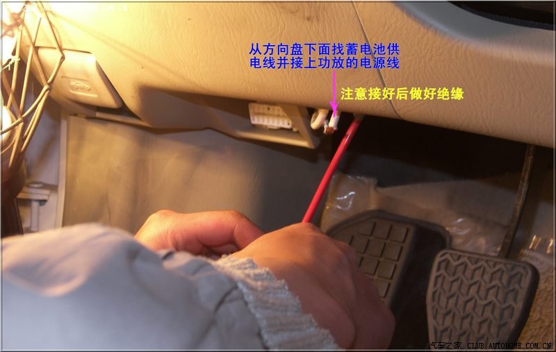

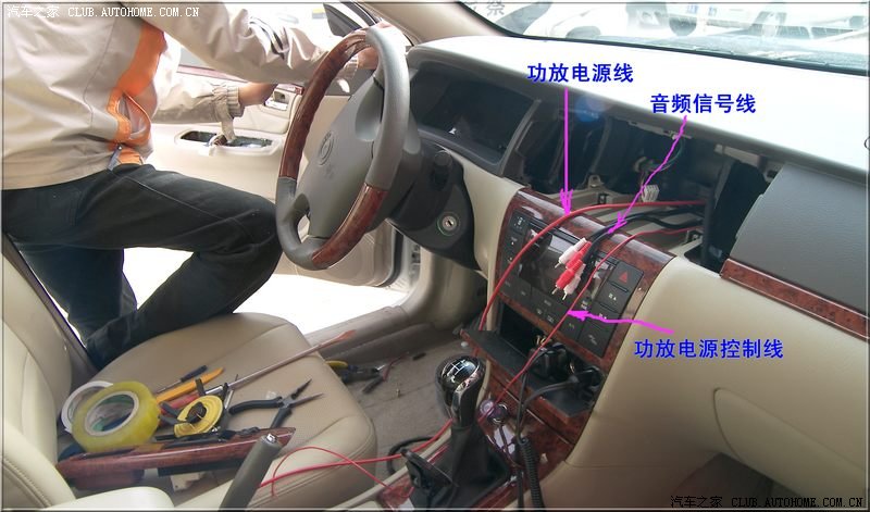

四、线路连接和测试: 其他准备工作做完后,CD、功放先不固定,接上该接的线调试。 1、功放电源供电:直接取自蓄电池(方向盘下面的一个比较粗的电源线),接入功放“+B”。
2、CD连接:接好电源线和电源控制线,再按颜色不同插入四声道的音频插头,这里注意为了保证相位准确,音频接线时注意极性(在焊接插头时就得注意)! 3、功放接线:注意在所有改装过程中,喇叭和音频接线时刻要注意极性接对。至于那个声道,在接入功放时可以测试,倒不用太在意。
功放接好但没固定:
四组喇叭定位方法,取一节干电池,用喇叭线正负极分别断续碰干电池正负极,那组有“喀喀”声,对应的线头就是那组喇叭,然后接入功放相应的接线柱。 功放电源控制:接功放“REM”接线柱。

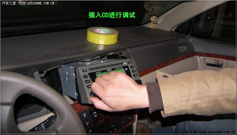

测试: 先随便插入四路音频莲花头,试试放音是否正常,如正常可全部拔出,一人在前面CD上先调CD,只送一个声道的音频信号,后面的人可以一个一个插头插入试验,找到相应的声道。全部试好后再用相位仪测试喇叭相位是否正确,最后听音响效果。
测试中发才发现前级推动不足,但当时已23:30左右,所以准备抽空再改CD,所以CD当时没用固定。
