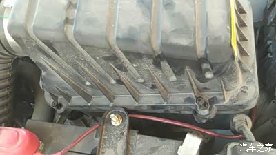

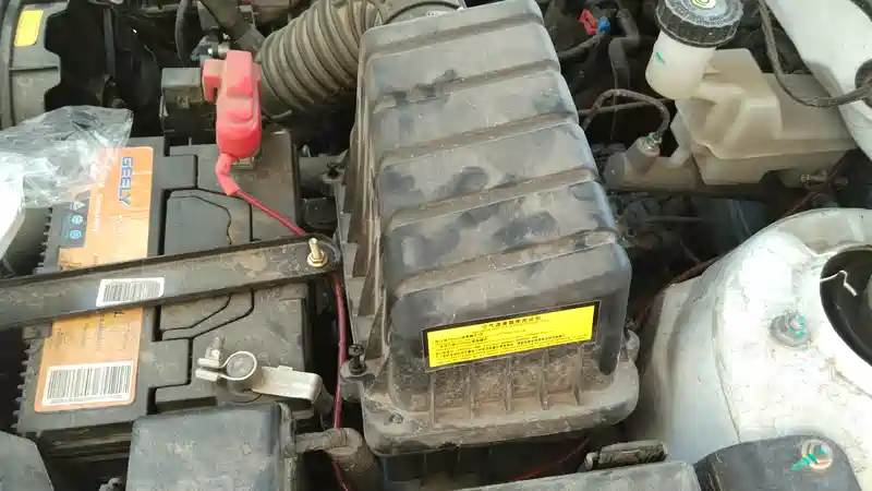

滤清器所在位置
用梅花螺丝刀拧开四颗螺丝

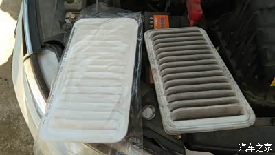

原车带的已发黑
新购的是马云家的

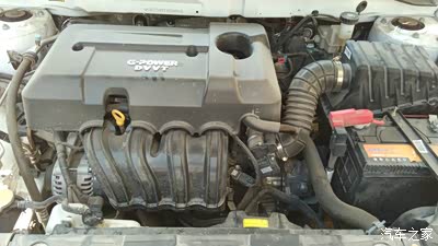

换上新装,新品放上去,有LOGO面朝上。换好后盖上把四颗螺丝拧紧,更换完毕,30多元就搞定了,到4S店不知被宰多少?
远景大心脏

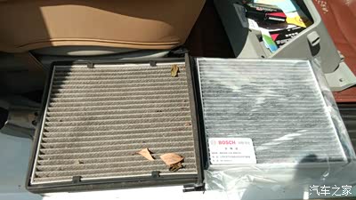

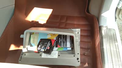

空气格滤芯在扶手箱内,换它得先拆下扶手箱,把扶手箱打开,用螺丝刀把扶手箱拉杆螺丝拧开,不然取不下扶手箱。
拆下扶手箱

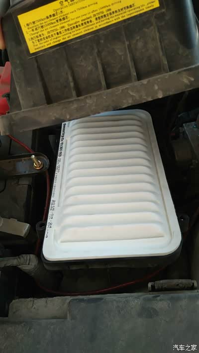

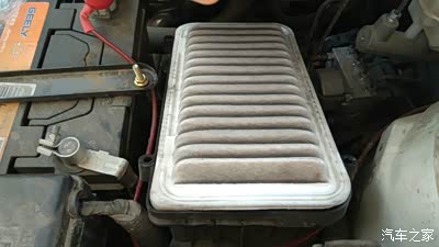

空气格滤芯所在位置,两手同时平衡用力将它取出,不要太用力,避免将卡子弄坏。
取出的原装空气格滤芯是不是很脏了,怎么取就怎么装,按原路装回去就行了。也是在马云家淘的40多元搞定。到4S店不知被宰多少?

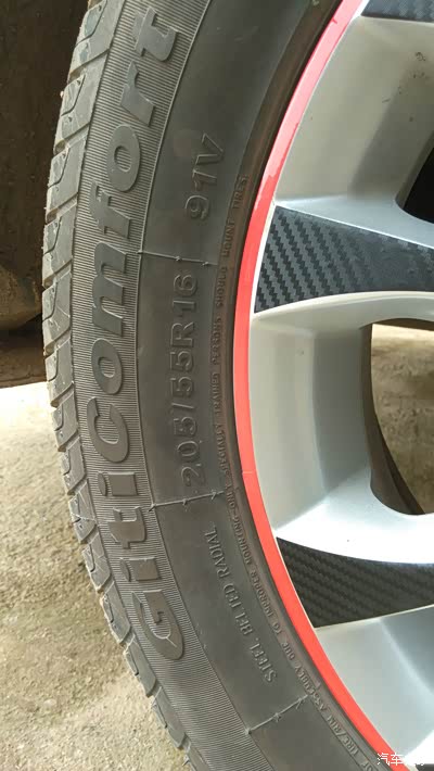

花了大把时间在这轮毂贴上,这是心细活。全部整好累得我晚上都没精力会床上的妖精了

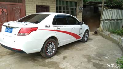

远景正脸

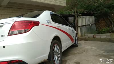

60度看远景屁股,一个字:翘

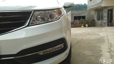

大灯
日间行车灯,大灯开启时它不亮

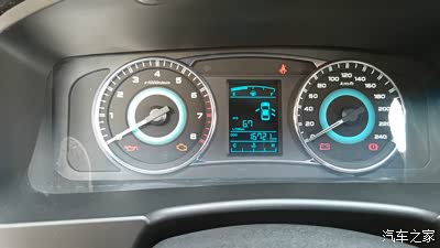

202天,行驶了16721公里,目前未发现什么毛病,一切都还好。

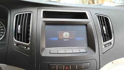

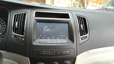

善领导航启动中
花时在10秒左右启动完毕

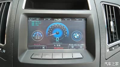

大鹏展翅必上,为了求射求射求射求射!!!
