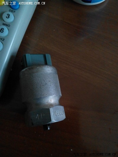

1.先换车速传感器。上月底发生的故障,不能自愈。参考一些车友的宝贵意见,网购了一个进行更换。
传感器号称原厂件,但与此原车拆下的有区别。原厂字清晰,铝件纯度高。拆线时注意有一个卡簧,要拉出后才能拨了线,拆装非常简单。
