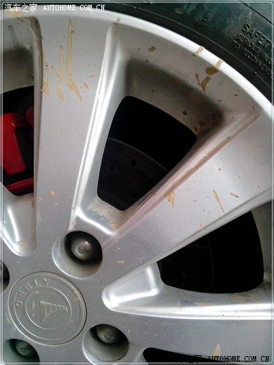

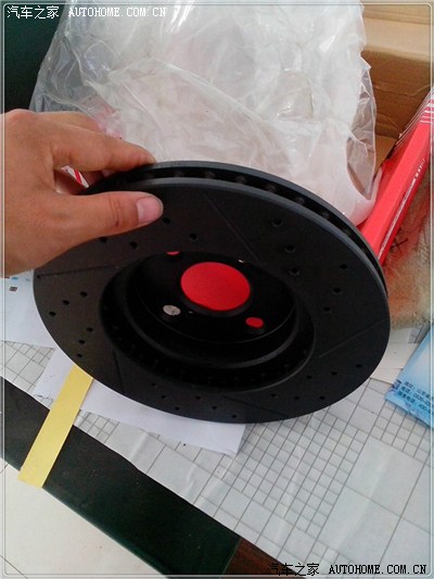

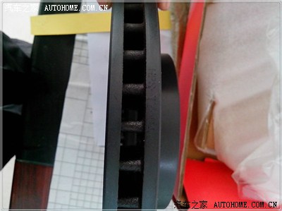

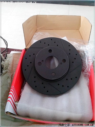

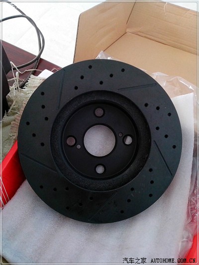

从年前开始我的车高速刹车方向盘抖动,一直没机会换。过完年跑几次长途实在受不了这抖动了。方向盘抖的有点抓不住了。下决心 网购了一对 打孔画线的碳化刹车盘 山东莱州产的。好像山东专门产刹车盘。
外包装
带合格证 有电话防伪查询。![]()

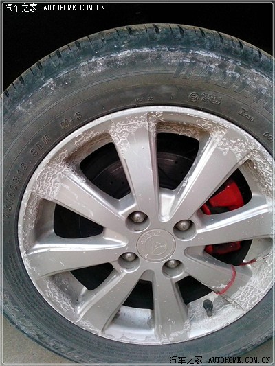

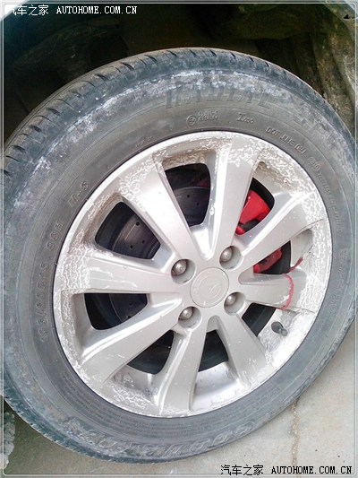

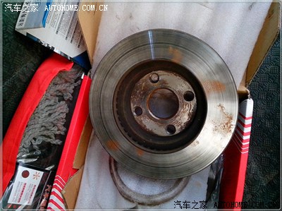

安装没有拍照。拆下旧盘发现刹车钳下部分活动销已经生锈不能移动了过短暴力弄下来上了黄油。![]()

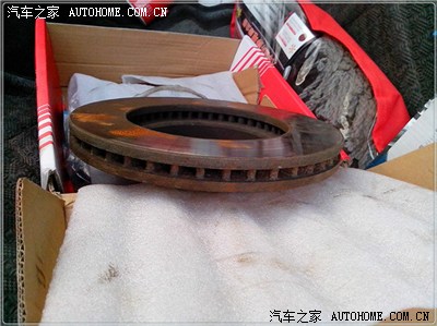

拆下来的旧盘,还非常厚 找时间上床子找找平 做备用。![]()
