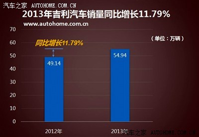

      先上图,看看吉利的销量
 再看远景的销量
 远景销量真是惨不忍睹,2013全年销量,仅为榜首福克斯(A级紧凑车)1个月销量。
    帝豪EC7还不错, 2013全年销量19.32W辆,搭帮了酷似Cadillac 凯迪拉克的LOGO及7-9W的价格,在A级紧凑车自主品牌里,占了鳌头。吉利仅此1款而已。
  吉利落后了,销量同比增长11.79%,没跑赢大盘的13.9%。

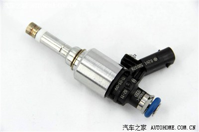

直喷式汽油发动机采用类似于柴油发动机的供油技术,通过高压油泵将燃油以100bar以上的压力提供给位于气缸内的喷油嘴,然后通过电脑控制喷油嘴将燃油直接注入气缸。
全称为Variable Cylinder Management,凡是直喷系统其实都是有高压燃油泵建立油压,通过共轨管保持压力,再依靠直接伸入气缸内的喷油嘴将燃油喷入燃烧室。而宝马之所以自称为高精度直喷的原因在于反应速度更快的——压电式喷油嘴。
缸内直喷技术对于一些硬件设施也要求很高,例如需要配备高压喷油嘴,以提高油气的雾化程度与混合效率;缸内直喷系统的发动机除了在材质上更加讲究,而且为了分层燃烧时控制气体的流向,就连活塞、燃烧室形状也都需要特别设计;
一般来说,高压喷嘴的压力越大,燃油的雾化越好,越节油
从量产车来看,高压喷嘴的压力越大,相同排量发动机的动力则越大,参数越高。
BYD  1.5T                 燃油喷嘴压力150bar   最大功率 113KW    升功率75.33kW
福特Ecoboost 1.5T   燃油喷嘴压力200bar   最大功率  133KW    升功率88.67kW
宝马开发了1款压电式喷油嘴,内部由多层压电晶体构成,当通电时,膨胀的压电晶体会将燃油以最高20Mpa的压力喷射成锥形雾状,有利于与空气的充分混合。不但如此,压电式喷油嘴的反应时间在0.14ms左右,远快于普通的电磁阀喷油嘴,这就使得发动机在高转速时,喷油嘴依然可以实现一个工作循环内的多次喷油,从而提高燃油经济性。
再看看远景的喷油嘴
