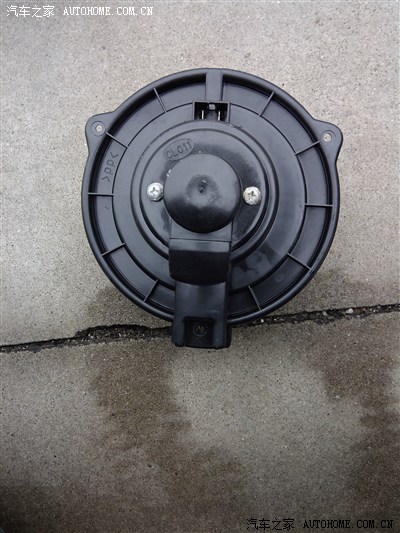

    旧风机,我带走。根据我的判断,电机肯定没问题,应该的电刷卡死了。因为根据风机的工作时间判断,电刷不可能有太多的磨损。
这是旧风机

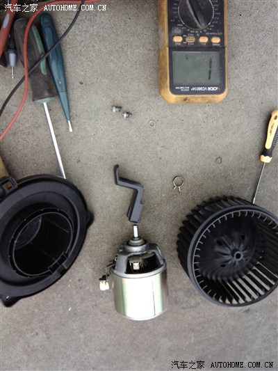

开始拆,先拆这个小盖板,然后松开2个固定螺丝,然后慢慢撬

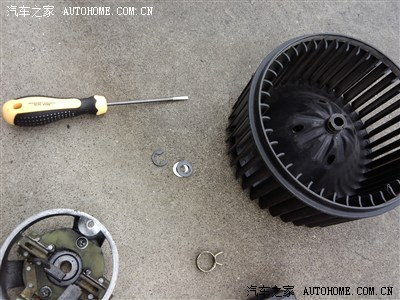

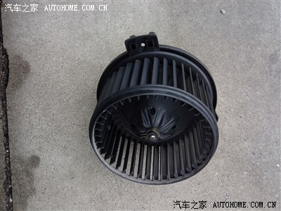

拆出后面的塑料可,然后载拆前面的风轮。注意电机轴上的各个垫圈,别弄丢。记清楚什么部位几个垫圈。

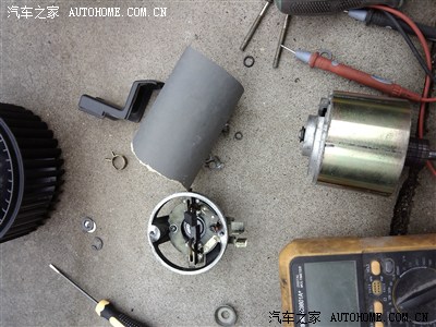

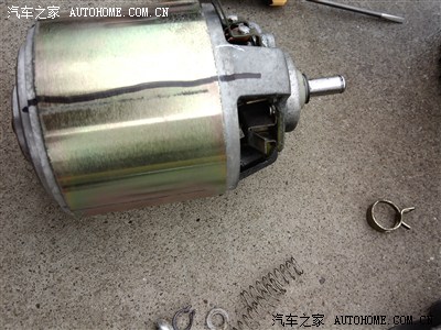

这是关键的一步,在电机上画一条线,贯通前后端盖。最后组装的时候,对准线,这样确保原位安装。然后撬开电机电刷座的铜片,取出电刷上的弹簧。黄铜刷架,这个铜片进不去几次折的,动作小心。

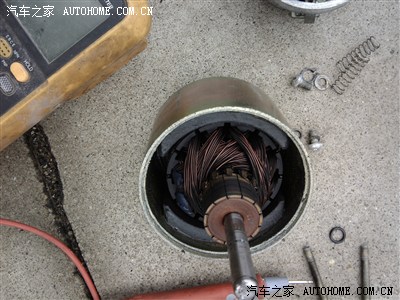

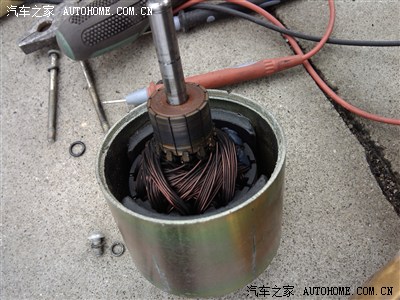

松掉电机后端盖的螺丝,电机就分解了。果然证实了我的判断,电刷不能自由上下了,和转子接触不到了。
转子上的集电片,看着黑,但磨损还是很轻微的。

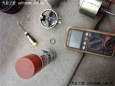

找来金相砂皮,打磨电刷的4面,清洗电刷架
感觉电刷可以在刷架里面无阻碍上下活动了就好。最后在刷架里喷上一点必仕威945硅酮润滑剂。这是我用来润滑车窗的,这样电刷就非常自由了。
然后装好电刷,注意,电刷应该完全缩到电刷架里,这样才能保证电机转子不碰到。拼装电机,千万记要对线。如果不对线,电刷架偏离原位,会导致电火花增大,无力或不转。
装好电刷弹簧,给铜套加点润滑油。我怎么看,这铜套都不是含油的。
从汽车电瓶直接搭线,试转电机,通电时候搭线火花会比较大,别怕。电机顺利运转,电刷没一点火花。
维修成功。做备用了。
分析原因,空调用的少,电刷本身和刷架间隙很小,出现氧化,导致卡死。根据经验,完全可以让间隙大一点
