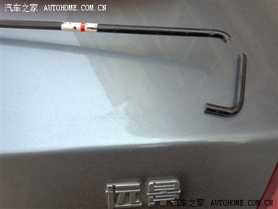

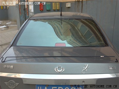

上周有个早上关后备箱的时候,听到一声响,之后打开后备箱就不自动弹起了,得自己用力往上提,开大后不能松手,得用手扶一下,也不能把头伸到里面,后备箱会自己下来,那天砸到我的后背,好痛啊!
有图有真相
扭力簧全图

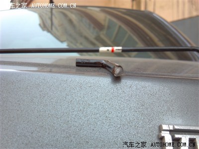

断头处

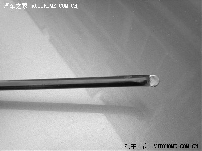

断面
断面2
从上面的图上可以看出,断裂原因是这根弹簧丝本来就有裂纹,断面有1.5mm的旧茬,而且里面有当时喷漆时的油漆,从厂家订了一根。45元。后来找售后主管说明这是因为原来的缺陷造成的,是不是应该向厂家索赔?可是他说时间过了(我买车已经两年整)。虽然钱不多,但是还是让人心寒,国产车确实质量不可靠,售后不可靠,明显缺陷的配件也安装在车上了,如果是手刹的钢丝也是这样,岂不是坑爹!那天后备箱掉下来,虽然没有受伤,只是有点痛,但是现在却是痛在心里了!
