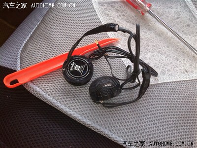

12年11月提的13款1.5手舒。果然一分钱一分货,只有前门2个喇叭,神马高音、低音全没有。
 自己听车友言在某宝淘了2只JBL1.5寸 gto16t(50w)高音头加装。看图直播:
      中毒原因:只有前门2个喇叭,人声一般。
  先撬开这个安装小三角合。
看不到线头,连门板也撬开了。
  上面这2针线是门迎宾灯的吧?
  不容易呀,高音头的线口出现了。不拆门板勾不起来。
由于高音头1.5寸,只能把外层的2个罩罩拿掉。
 **的接口,一公一母。有车友步我的后尘吧?
