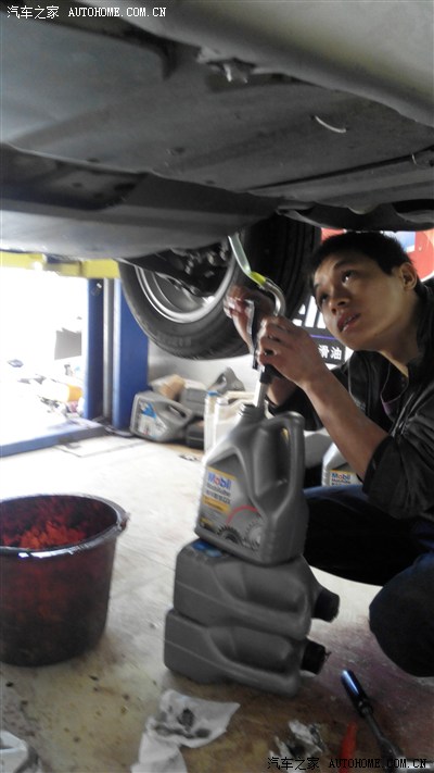

    接下来师傅又拧变速箱螺帽放齿轮油,那油也是污浊发黑,像水样地流出来。2011年4月3日买车,到今天已是2年7个多月,变速箱齿轮油早就该更换了。齿轮油的更换较之润滑油更换要麻烦些,必须要有一个抽油工具将润滑油送进变速箱里,变速箱只能装载2升左右的润滑油。而发动机装载的润滑油足足接近4升,在3.7升左右。

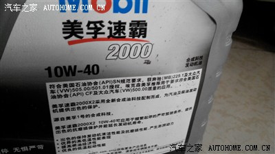

    师傅在更换以上两种自带油时,打开盖子都用鼻子闻了闻,但他并未多说。俺告诉他两种油都是从网上订购的。从包装与外观来看,一点假货的迹象都看不出来。发动机润滑油俺也做个冰冻实验,完全像蜂蜜一样没有结冻。只是闻起来有一点点异味。油质不是太黄,清亮略偏淡。当他听说这种网上订购的美乎速霸2000才150元时,就觉得是假货,因为他店里卖的这个同品牌的要350元。
    便宜无好货!但他也无法否定此油是假的。是骡子是马只有拉出来溜溜才行。俺说先换上开段时间,如果不行,开个两三千公里再更换不就得了。

以上是网购的两桶油,发动机润滑油加运费150,齿轮油包运费90.真不真,假不假。很难判定。

师傅想出的办法来将变速箱中的齿轮油流出来。
将齿轮油弄进变速箱还真要点技术。
你看,不是做不到,而是想不到。就地取材,创造性思维何其重要。

以上是用抽油筒向变速箱里加齿轮油。
