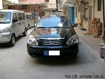

先来个正面
正45度

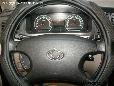

加装的无线方向盘控制,有兴趣的看我的作业
