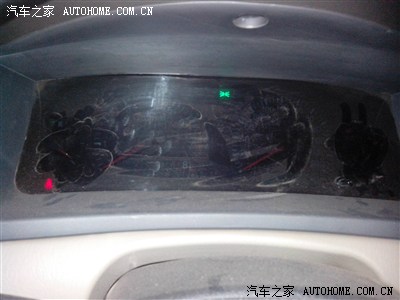

      车是2008年5月出厂的1.8老远景,至今没换过电瓶,也没动过电路过,连灯泡都没有换过。因为最近迷上了骑公路车锻炼身体,所以最近两个星期没开车。昨天下雨用到车了,还以为需要搭火了,没想到一下就打着了,但是打着的时候有很怪异的声音,仪表盘闪了两下,车子是着了,但是仪表盘不会亮。
1、背景灯怎么都不亮,开大灯也不会亮。码表、转速表、水温表、油表都没有反应,停着、开着都指向0。
2、启动时候,自检正常,各种预警灯都正常,大灯、转向灯也正常显示。
3、去路边店检查了所有保险,师傅说保险没问题。
开了两天了,感觉没多大变化,就是看不到油表,心虚。我需要换仪表总成吗?还是去4s看了再说?
自检后

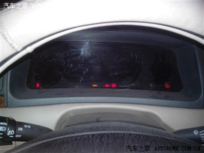

打着后
已解决:前几天路过4s就开进去,刚好车窗降下来就升不起来,在路边店弄了几次都不好,干脆开去4s。
几小时后,打电话告诉我车窗的问题弄好了,但是仪表要换新的,价格是580,我说等我过来看看。然后就赶过去,到了以后告诉我,仪表也弄好了,说是自己好的。
估计就是接触的问题了,差一点就被宰了580啊
