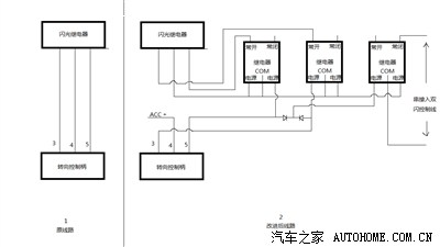

转向优先,原理:
1、断开原转向灯控制柄线束中的 3、4、5号线,上下做接头,即下图中最近的两个绿、白、绿三线插头,不用这个功能时,对插上就恢复了。断开后进线分别引入新加继电器控制盒内转向继电器的常开触点。
2、增加3个继电器,两个完成转向控制,转向的同时,另一个继电器完成断开双闪控制线(即只要开转向灯,两个继电器的正极通过二极管分别与第三个继电器正极连接,继电器电源由ACC引入,负极统一接转向柄大插头的原4号线(接地))两边的是转向控制,中间的控制双闪
3、转向柄大插头上的3、4、5号线做接头后,4号接ACC,3、5分别接继电器控制盒内转向继电器的正极,通过二极管链接到第三个继电器正极。
4、断开双闪控制开关的控制线,串接入第三继电器的常闭触点。
功能:完成后,转向控制由原来的闪光继电器控制,改为了由新ACC电源控制的新加两路继电器分别控制加闪光继电器控制;双闪时,转向灯开启,第三个继电器会断开双闪控制线,使控制线不能接地,恢复高电平,双闪停止,转向灯亮;双闪时,转向灯关闭,第三个继电器失电,双闪控制线接地,低电平,双闪继续!!!
