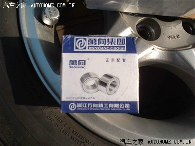

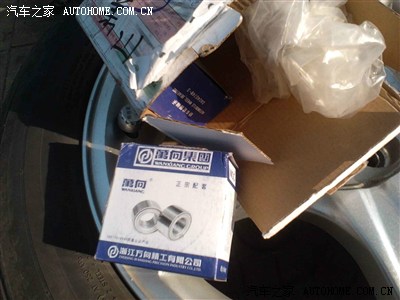

淘宝今天到货,买了两90包邮,正品万向的,看到了吗看到了吗气门嘴可是铁将军(其实是外置胎压监测)
拿 出一只,另一只备用,没换过这玩意保不齐砸坏了所以多买了一只。

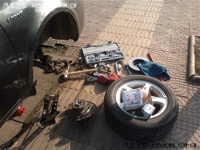

先说说必用的工具,没有合适工具那可是干着急没办法呀。我真是太聪明了---------车直接开到汽配城里路边拆,缺啥工具现买

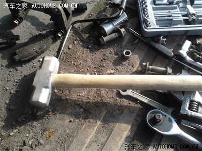

这个是最普通的工具了,没有它真不行,太小的也不行,那多大合适呢,往下看
看明白了嘛————8,对没错是8磅的要18块,中国人就说斤好了嘛,卖工具老板说8磅,要是小于8磅的下拜臂指定敲不下来,别说我没告诉你啊,砍价到15成交,顺带本人脚一只
还有这个也重要,我买的一套套筒工具里最大只有30号,可是小了一点,所以打算折腾轴承32号必须要有,是用来卸轴心螺丝地。

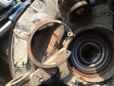

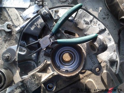

还有一样小工具也重要,没它你就白费力气啊————卡簧钳子12块成交的
对就是用来拆卸它用的

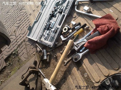

除了这几样必有的,常用工具也是必须地

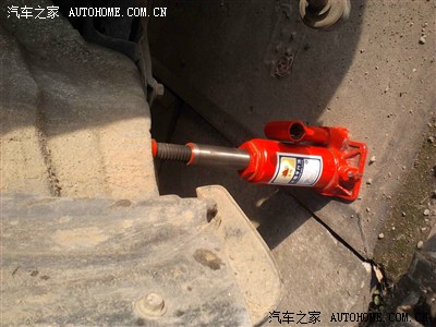

3T千斤顶,48块买的,和原车那个配合使用防万一。
看吧杂七杂八的工具

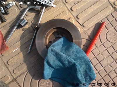

原车刹车盘,据说是吉利二号垃圾配件,第一是减震,有没有有没有

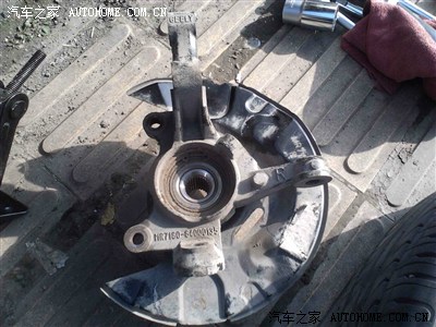

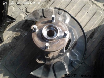

终于拆光了,要的就是它啊,羊角,是铁的
剩下的就简单了,到专门压轴承的地方20块10分钟搞定,其实有5分是在等人。
