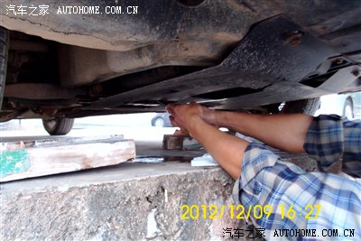

1、
1、把车开到离地有一米多高的墙边沿,目的是把车头伸出去。我动手换机油,仔仔照相,小朋友照相,将就看吧。
2、
2、从另外一个角度看开到墙边沿的车车

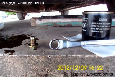

4、

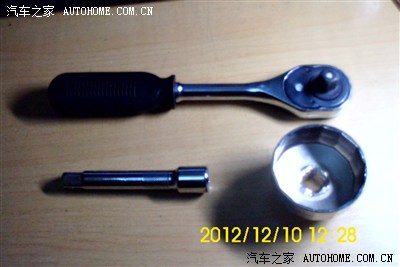

4、拧出来的放油螺母(我的车车用14号梅花正好,而且拧的角度很舒服)

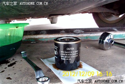

5、
5、拧出来的旧机滤(我的车车用14牙的901号机滤扳手正好)
6、
6、该出来的都出来了。
7、
7、拧出旧机滤后的样子

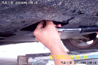

8、
8、拧回放油螺母,大家看角度不错吧,大把空间,动作无障碍的。

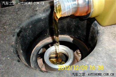

12、
12、一边加机油一边注意看机油尺,加少了可以补加,加多了要抽机油出来就不好办了,宁可重复几次,宁少勿多,一共十几分钟搞定。换一次机油跑几十公里到4S店?老百姓没那功夫。自己动手,丰衣足食。

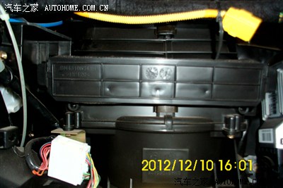

16、周末休息顺手把空滤也换了。只折左边就可以了,如图所示:(把盒子的左边向右压,把左边的扣子脱出来就行,盒子的右边不用动它)
17、
17、机仓内的空滤盒
18、
18、拔出空滤盒

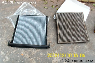

19、
19、新旧空滤心对比图(旧的实在太脏了)

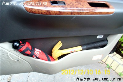

20、
20、副驾驶车门放的:雨伞和铁锤,好沉的,不是迷你型的(用途可不只是工具呵)

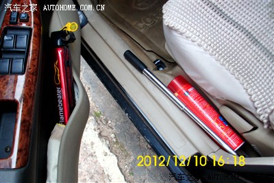

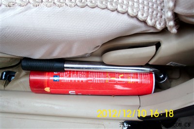

21、
21、驾驶座车门放的:一付手套,两并灭火器,一个可以伸缩的轮胎扳手,现在已经伸长了,60公分左右,好沉好粗,(用途可不只是工具呵)
22、
22、扳手收缩状态。左边有铁锤,右边有轮胎扳手,左青龙,右老虎,玻璃不是问题。
