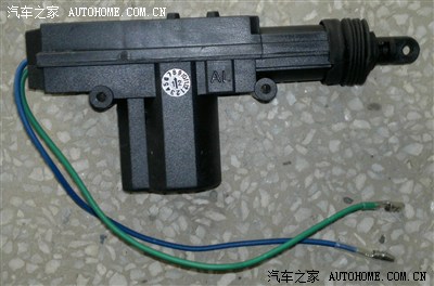

马达图片
装上固定片
马达装到后备箱锁的固定螺丝上了
来个清楚点的
连接结构
安装好调试下能不能打开
调节锁片使马达能够打开后备箱。
位置调节好后固定住即可。
