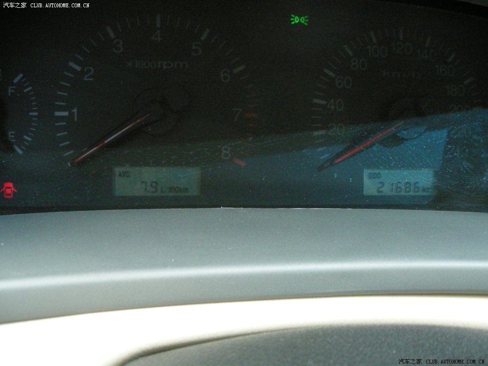

节前一周到国庆节假期结束,我的远景跑的比较狠,不到半个月时间跑了3千多公里,8个月总里程是21686公里,
在今年买车的兄弟们车里算跑的多的!

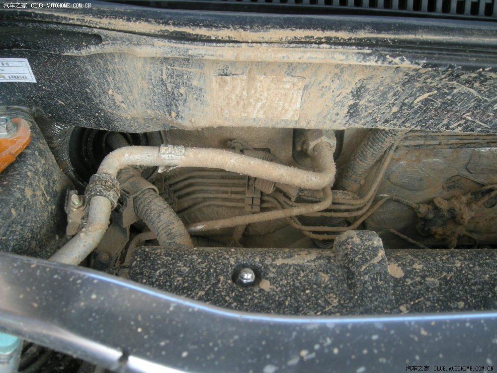

打开引擎盖,吓了我一跳:
底盘上的泥比这更多,没有拍照,这些泥加起来少说也有100斤,都是那种胶泥,沾上都不好用水冲掉的那种,怪不得他们跑120左右的速度,将近8个油耗呢!

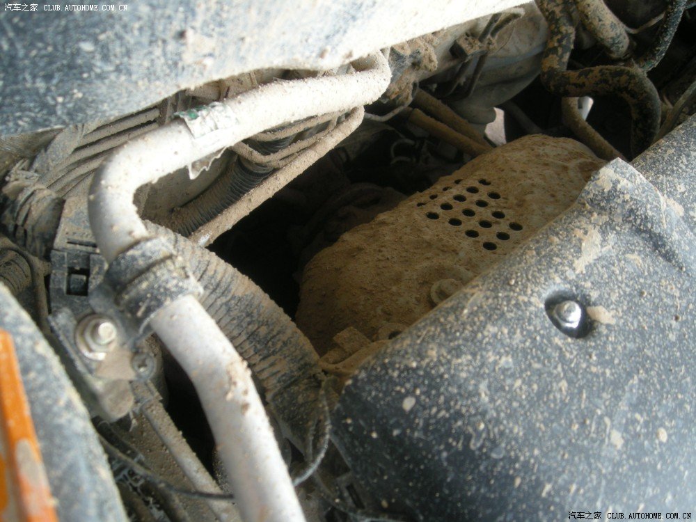

怀着无比悲痛的心情去专门清洗地盘和发动机,洗车行洗了大概半个小时,泥水流淌了不少。总算差不多干净了,到修车店把车举起来检查一下底盘油管等设施是否完好,举起一看刹车管路全部被泥封死,小工用改锥处理了半天,总算刮干净了,检查刹车管路没有问题,就是刹车管架子拖底蹭坏了一个,三元催化器上也有不少泥,小工说这些泥要都冲掉,要不然锈排气。第二天就是9月29日,要跑长途去看同一首歌,没做进一步清理。回来后,亲自用高压水枪对车子进行清理,排气管上的泥都烧固了,水枪无济于事,我只好找了地沟亲自敲下不少泥
,这下清洁冲下至少10斤泥!

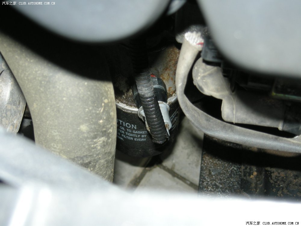

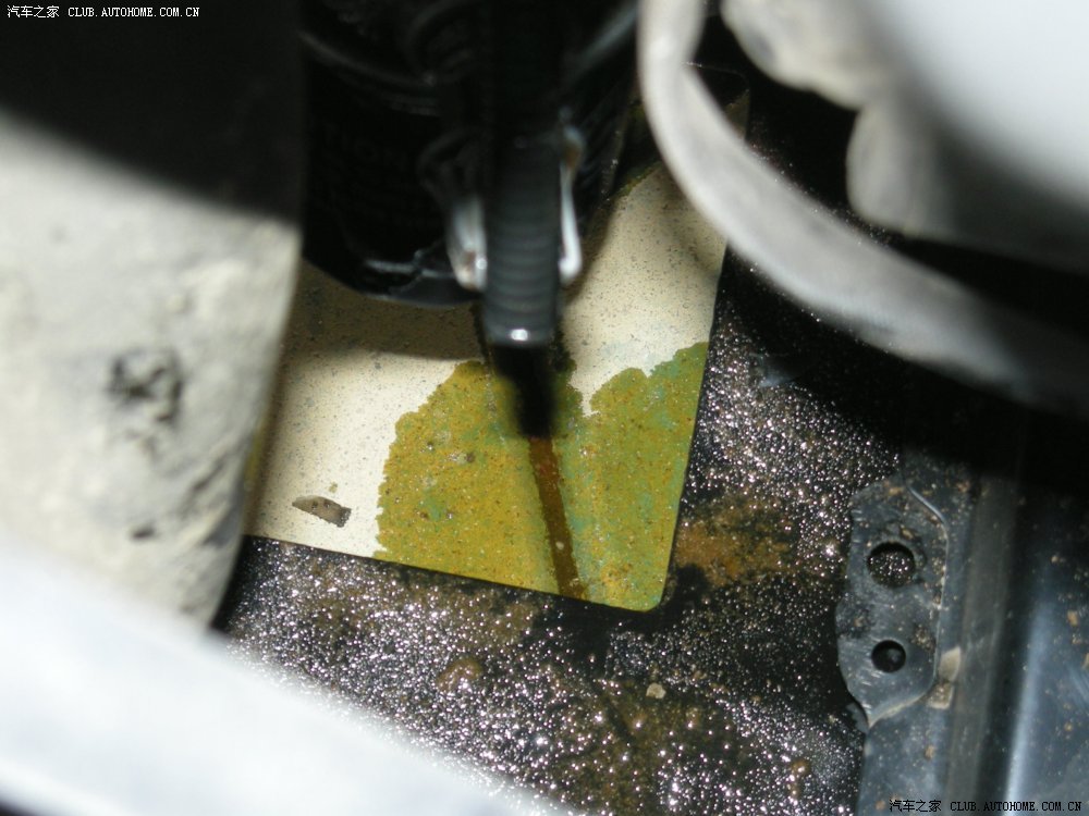

10月2日,返程途中正在和1辆斯巴鲁死磕,突然发现机油灯亮了,赶紧停车检查,抽出机油标尺,居然探不到机油了,莫非飙车机油烧光了?仔细观察一看是机油滤清器处漏机油,还好到了途中的一个人口聚集地,去买了桶红壳,补了半桶,机油位置正常了,赶快跑吧,又开了100多公里,到了家里检查,发现机油标尺又探不到油了,不过机油灯还没有亮,找到一修车店,小工一检查说是机油压力感应塞坏了漏油,我说给我处理一下,我明天开车到1百多公里的4s维修,小工随手把1个坏的三菱机油压力感应塞给换上了,这样机油不漏了,但机油压力检测功能失效了。
第二天一早,打电话到4s问索赔机油的事情,4s说,当时应该打电话要求救援,如果他们不去能解决,我应当提供故障照片,他们给厂家打报告索赔。我说当时距离你们4s几百公里呢,你们怎么救援,4s说他们最远跑到7百公里的地方救援,就是我去的额济纳旗

!后来4s说,要索赔机油要当时故障照片,我说,我现在去给你照,于是有了下面一组伪装的故障照片,因为前一天晚上我已经换了感应塞,不漏机油了,我用注射器吸了些机油,伪造了现场
到了4s,我索赔机油,虽然快到保养期了,机油要换掉了,但我还花了95买了补充机油,为了提高谈判的成功率,我故意夸大的情况,说加了2桶机油,荒滩野地的等等,4s的技术经理说,你没有报救援就算加8桶也不行啊,我说那就1桶吧,你看怎么办?技术经理人不错,给小姑能说,按今天的日期报救援,索赔2桶机油!
昨天在汽车联盟群里看到 夫子 新买的远景漏机油,检查后也是机油压力感应塞坏了,看来继碳罐电磁阀问题后,机油压力感应塞也是个易损件啊,鄙视吉利配套厂家!

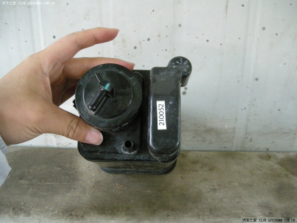

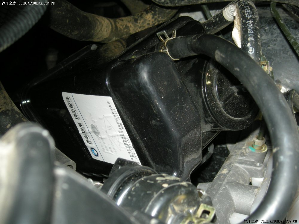

说到碳罐电磁阀,我的远景短短几个月已经坏了3个了,我投诉吉利说博世的电磁阀质量太差,用不了2天就漏气坏了!上次4s打电话说有解决方案了,这次修车正好处理了,给我换了新的碳罐电磁阀(还是博世的)及碳罐总成,解释说可能原来的碳罐太脏,把电磁阀堵坏了。新的碳罐我摇了摇可以听到里面活性碳的声音,旧的拆下来我一摇,居然没有声音,惊讶的发现是个空罐
,里面没有活性炭(我一直这么认为),4s的先解释说可能固结了,如果固结,那重量一定不平衡,摇动一定能感觉出来,可那个旧碳罐怎么摇都感觉是空的啊,后来4s又说可能变成粉末都被吸走了!
我说撬开看看,4s说这样他们就没法向厂家交差了。以前看过***,说假的碳罐就是没有活性炭,或者装的不是活性炭是别的东西,况且没有什么东西能让活性炭固结或者变成粉末,唯一的解释就是吉利配套厂家偷工减料,没有装入活性炭了,
再次鄙视吉利配套厂家!
旧的碳罐:
新换上去的碳罐:
新的碳罐电磁阀用了几天了,工作正常,如果不再损坏,说明确实是碳罐的问题,有我类似情况的车友们要注意检查一下碳罐了!
