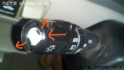

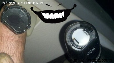

用针把上盖撬开  插入向上翘 要细心不要着急  这是细活
哈哈开了就这样的  把盖放好太小别丢了

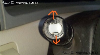

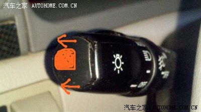

                                                                             打开盖以后用针两根。上下敲开卡子慢慢来

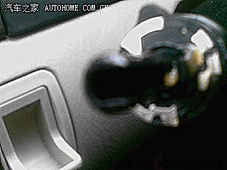

在撬开卡子同时向上拔

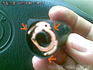

开了白色的是触点  这不重要看下一步
这是取下的一部分 有三个触点向上扳让他翘的高一点  然后加点润滑脂 减轻转动时的磨损

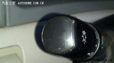

然后盖上冒 注意位置别盖反了  转动一下  灯光正常 还有最后一步!

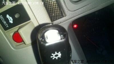

盖上盖完美结束 灯光正常故障消失  完美如初哈哈哈。。。心里美滋滋的特有成就感!!!
