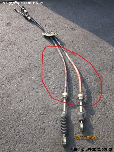

档位拉线,结果正常)运用排除法,当把1档档位拉线从变速器上拆下,发现基本
靠单手拉不动;又从发动机舱那头试了下,也拉不动,而另外一根档拉线情况稍
好,而在挂5档、倒档时,1档的顺畅会影响到挂5档、倒档的拉线,由此判断拉
线有问题。

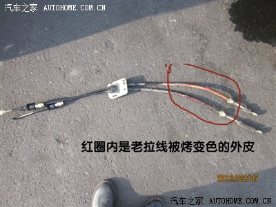

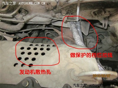

    从发动机舱看换挡拉线位置离发动机散热孔很近,而拉线外皮有被烤的迹象
,结合冷车难挂,热车好挂些的情况怀疑拉线外皮受到热胀冷缩的影响造成档位
难挂的现象出现,于是自己买了新换挡拉线,隔热胶带,隔热保温管,到维修点
,在师傅拆换档拉线的过程中,自己用隔热胶带在新拉线上先缠一层,在将保温
管剪开把拉线包住,在保温管上在缠隔热胶带;(期间,师傅提醒不要把拉线在
驾驶室的部分缠住,否则拉线装不上)。一切完成,装上新拉线,比新车时都好
挂,换挡问题解决,跑了1个月,现在挂任何档位只要2根指头轻松解决。一会传

    感觉车辆在设计过程中,设计师没有很好的考虑到细节,目前发现远景、新
