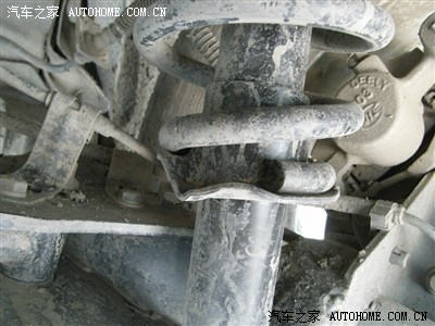

  一转眼又到11月份了,车子已买了快三年了,跑得也不多,四万多一点。呵呵,说起拆变速箱,那就话长了,既然各位打开本网页,就听我慢慢道来。本来这几天一直是闲着没事干,就又想起倒腾我的车了。因我的车在今年6月9日改了天然气,后备箱下沉得厉害,查看下我的减震,离地只有65CM高了,可能快不行了。就找到宜昌小白的电话一通打过去。我是湖北当阳的,到宜昌很近的,10月25号就跑去换了减震和弹簧。可惜的是一点也没有给我优惠点,看来还是参加团购划算些。不过小白人不错的。弹簧是换的网友不要的那种很高的线径12MM的,减震本不想换,拆下来一看,有几个已经不回弹了。就一起换了。车子一下子高了不少,前后都有71CMN高了,我喜欢!我们这儿的路很不好走,通过性强点。用了一天的时间才换好,回来后又专门找了一条烂路颠了一把,确实强些了,不过车友说的转弯侧倾,因我经常暴力驾驶,觉得改善不大。我最满意的车子升高了。车开起来里面比原来安静不少。再就来讲讲我认为的缺点,上图说话。

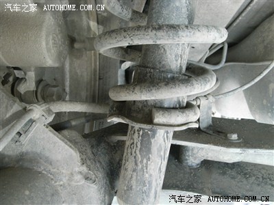

这是左后面的,安装时我特意的看了的是装在原位的,可跑了一段路后就成了现在的情况。
这是右后边的,同样差了一节。

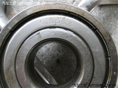

  在外面就要便宜多了,讲好200的工时,配件另计。说换就换。上架拆变速箱。我的就是只有一个轴承坏了,6305的。装上去出了点问题。我开出去试车时,在挂上五档时夹档了。烦!又要重新拆下来。也没有找到原因就又安回去了。这时才想起来要拍几张照片留个念。前前后后用了三天时间,到现在还有三档的时候不好挂,也不好摘,请问这是什么原因?下面来几张图片,因我也参于其中了,手很脏,拍得少。

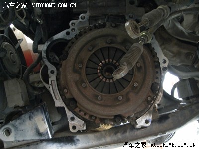

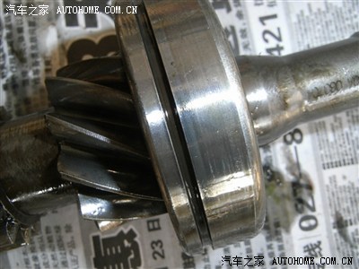

离合器压盘,拆这个要注意了,拆之前最好是在发动机什么位置做个安装定位记号,要不然安装不是在最中心的话可能就会出现一些意想不到的问题,目前我的三档不好挂、也不好摘可能就是这个安装的不同心。这个是我自己怀疑的。。再就是习惯踩着离合器跑车的网友注意了,我就是一个这样的主。听说会损坏压盘上的爪子。四万公里的样子。

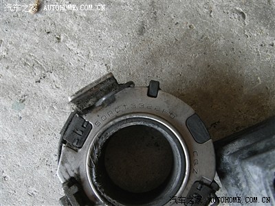

这个是分离轴承的型号,这个没有坏,有了点间隙,拆一次不容易也一并换了,配件都是在维修点换的。换这个用了80,也不知是用的什么牌子的,换这个是在拆的第一天的晚上换上去的,也没有看到盒子。

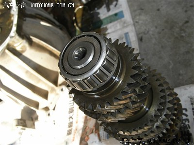

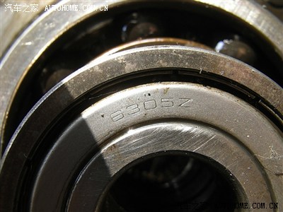

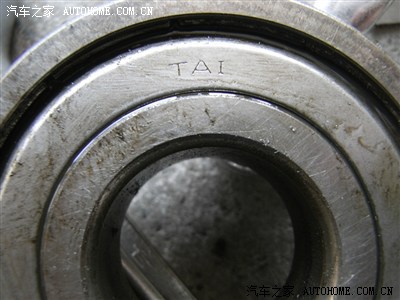

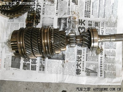

已拆下的换档齿轮,最右边的也是6305的。不过没有听网友说过这个上面有个油糟。左边的已拆下了。
来一个近拍。有油糟的6305。

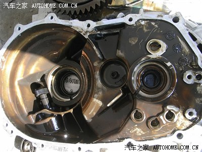

这个可能就是网友说的6208了,在它的另一头还有一个比这个稍大一点一样的轴承,可能就是6308了。

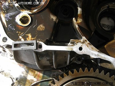

看看变速箱里面还算干净吧。跑了四万公里还没有换过齿轮油,不过放出来的油已经很脏了,还有很多的铁屑。左边齿轮模样的就是速度传感器了。

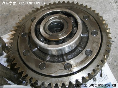

这个是里面最大的一个轴承了。下面连着差数器。

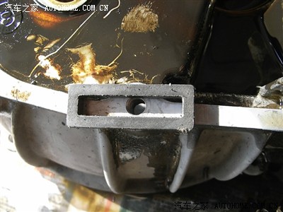

在变速箱的最下面有一个磁铁,找到它时全是附着的铁屑。这个已是我擦过了的。
就在两个螺丝孔的中间的位置。
这个就是罪魁祸首了,就是因为它让我白白少了650大米呀。

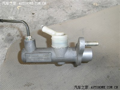

  看到标题的朋友肯定会问:离合器总泵不是好好的吗?为什么要自己修呢?不是说到变速箱拆装了两次了吗,变速箱上面有一根离合器的油管要拆掉。结果在装回时就要排空气吧?在这个问题上和师傅发生了点分歧,说实话,刹车油都是我自己在家里换的。这个不是和排刹车油一样的吗?师傅要求一次连踩十几下才放一次空气,也就是用8#的叉子松一次放油螺丝再紧一次。我的要求是踩一下就可以放一次空气了。师傅和他老婆都说师傅要求你怎么做,你就怎么做。就这样一回做了大概十几分钟吧。两回,到我开车回家时就发现档位不好挂了,也不好摘。当时以为是新换的轴承、齿轮油不好挂,是师傅没有安到位所至,心想再开开看吧。回家第二天早上起来,车就动不了了。什么档都挂不进去了。打齿的声音真是心疼死我了!!叫来老婆帮我踩离合,我看到离合分泵出来一点就又回去了。我知道:师傅把我的离合器总泵搞坏了。本想着再找他理论,可我时间紧迫,要用车,想想还是算了,等到发件来加上再跑到我这里来换几天的时间就过去了。我看到了两次拆装变速箱,心想这么难的东东,只要我有工具,要我再换变速箱,我也敢搞了。所以就是决定自己拆拆看,要是搞不好,再到网上买一个去才60元。
  拆离合泵也很简单。开始是直接拆驾驶室里的两个螺丝,15#的。它也只有这个管着。从那个小孔孔里可怎么也拿不下来。后来没办法才得拆刹车泵上的四个螺丝。在发动机仓里为了方便操作我把电瓶、进气滤芯盒,滤芯盒下面的油管、要拿下油管的话还要拆掉保险丝盒的两个螺丝。因为离合泵上连着的一根油管拿不出来。反正挡道都拆了。呵呵。。这个简单的就不说了。重点说说拆下来的情况。肯定很多网友没有见过:
这个就是离合器总泵。连着的油管一起拆下来的。

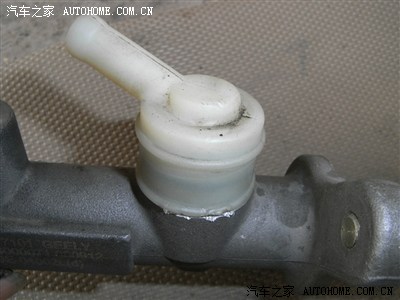

这个白色的塑料盖子很难搞下来。看我把它搞的伤痕累累的。呵呵

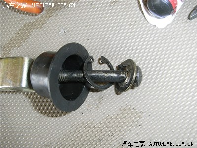

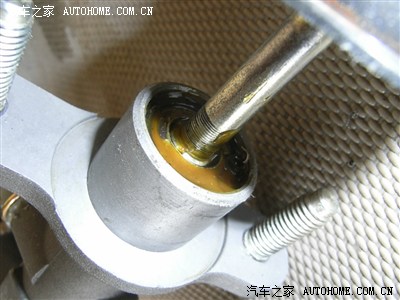

离合踏板连着的,里面有一个卡子拿下来就是了。

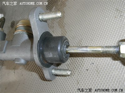

再这里更正一下:以前有网友说过,在踩下离合器踏板时有叽叽的声音,在这个连杆上摸上黄油就可以不响了,这个说法是错误的。只要有这个声音说明可能你的离合泵已经不密封了。好多不好挂档的说不定就是这个原因呢?就要更换了或者是象我这样该修一下了。呵呵。。上图就是听网友说的摸过黄油的。。
摸上黄油装备装上的样子。
连杆头顶的位置,看看吧。

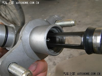

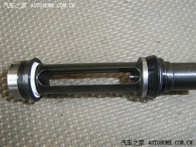

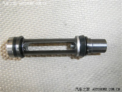

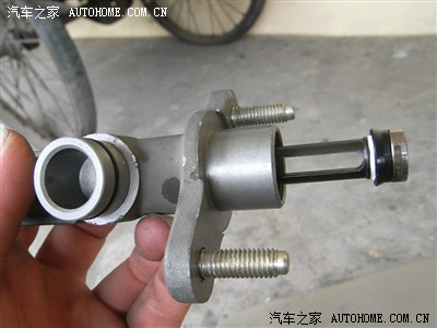

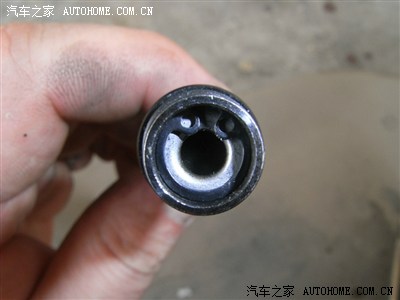

在这个小圆缸里有一个黑色的小柱子。忘记拍下来了。用虎口钳子拨出来,就会弹出这个东东。

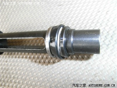

它有两个小皮碗,就象打气一样的。。
这个里面还有一个。。

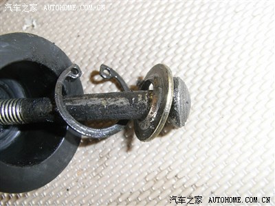

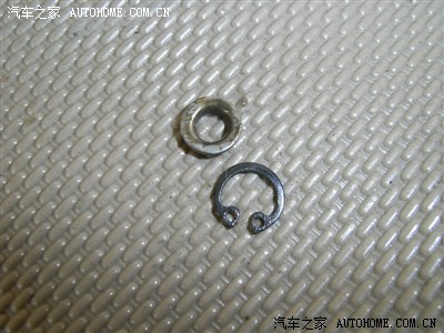

挖出这个小卡子。。

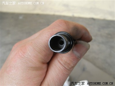

油就是从这个小孔进出的。

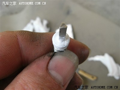

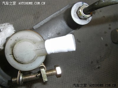

下面有个小弹簧连着的,已用生料带包起来了才想起拍下来。借用网友修那个速度传感器的灵感。呵呵。。
本想把这个皮碗一起包起来的,又担心生料带不经磨,就缠在里面了。
把后面的也给缠上。。

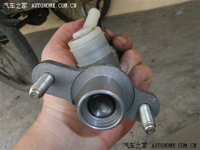

接着就装回去,可要记住了,这个平行口一定要和那个小圆缸平行哟,要不然那个小柱子就插不进去了。
再来看看是不是平行的。呵呵,我的生料带缠多,生怕会再漏油嘛,结果插进去了就不弹出来了。弄了好大一会才弹出,要不然踩下离合后油就不能泄压了。
这个位置有点渗油,也一并缠上生料带。装车完工。一试好用了。我的离合器总泵又活了。哈哈,节约了60元。特分享给大家。。
