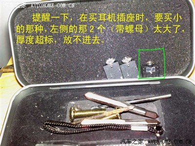

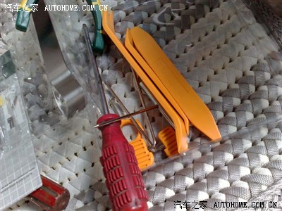

1、准备的工具(拆车工具在淘宝所购)

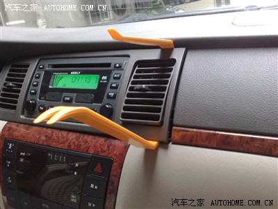

2、使劲撬
3、撬开出来一点了

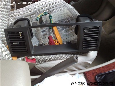

4、空调出风口取下来

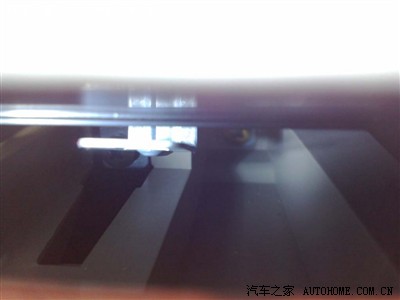

5、窥视CD机安装螺丝

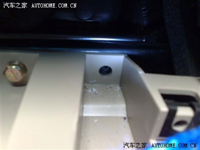

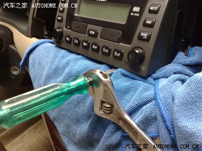

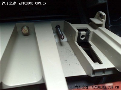

6、以为取下空调出风口“事半功倍了”,但天不遂人意,右侧的一个M6螺钉松了半圈后,杯具了,“卡死”了。赶紧到五金店,买一个强力十字改刀,并且要打磨改刀口,保证改刀口与螺钉十字槽配合良好。使用活动扳手加大扭矩,“暴力拆迁”,看你服不服!!!
7、幸好买的是穿心改刀,在拆卸过程中还要敲打改刀,使螺丝配合螺纹松动松动,终于搞定你了!!!
8、“至于你信不信,我反正信了”,钢筋铁骨也抵不过万能工具。滑牙的螺钉还是被我弄下来了。
9、到机电市场紧急购买丝锥M6,马上对安装孔“游丝”

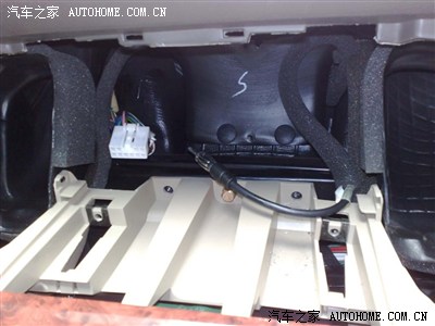

10、CD拆下后的2个电路插头和1个收音机天线接头

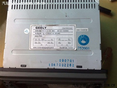

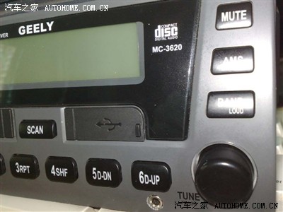

11、看一下CD机的机顶

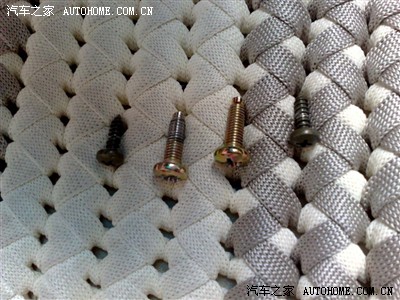

12、螺丝有好几种,几十颗,千万不要搞错了,面板拆下来了

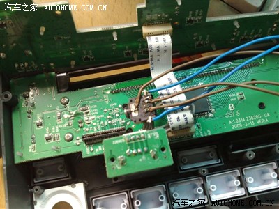

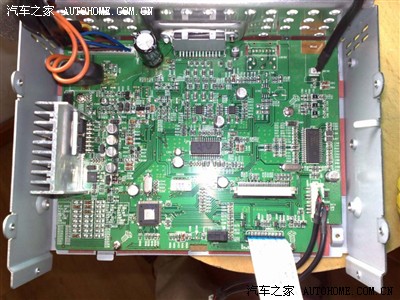

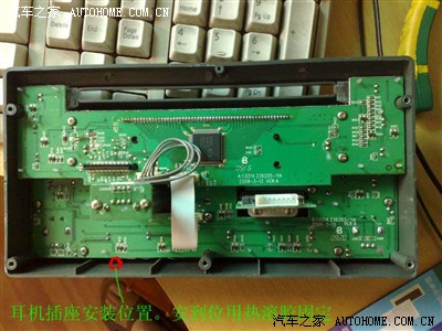

13、拆去CD机芯后,露出了电路板

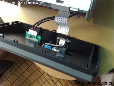

14、继续拆卸面板,找好安装输入插座的位置
15、插座已焊接好,输入输出共5根线(L入、L出、R入、R出、地线),不过事后发现中间褐色的L入、R入线可以不用。(不过还是接好为妙,万一电路(版本不一致)上增加AUX功能无效的话,可以强行断开电路板,也可将AUX插座改造成功
16、就在这个位置打孔安装。我使用了手电钻打孔,很快就搞好了。只不过我的钻头小,修磨出来到孔不怎么圆。要是有刚好尺寸的钻头就好了

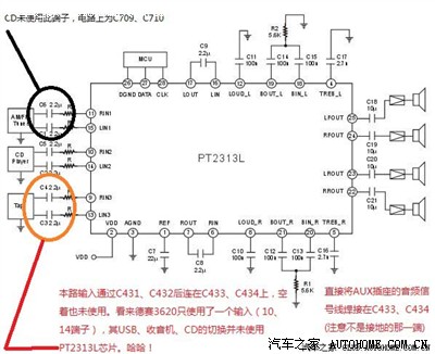

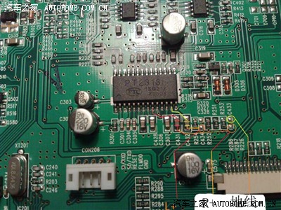

17、PT2313L电路
之前我一直认为,PT2313的3对输入端子正好对应CD机上的USB/SD、收音机、CD,通过机器实物比对,这个看法是不对的:
德赛3620在PT2313L上只使用了10、14脚作为输入端子,其余2对端子并未使用!!
18、电路板实物接线图(接AUX音频耳机插座的输出)

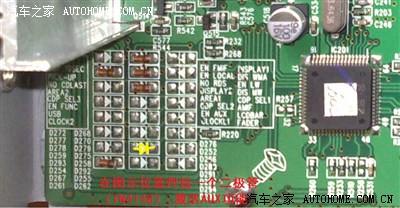

19、增加MODE键可控制的AUX功能,在图示位置焊接一个二极管。(我的德赛3620版本可以

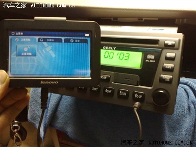

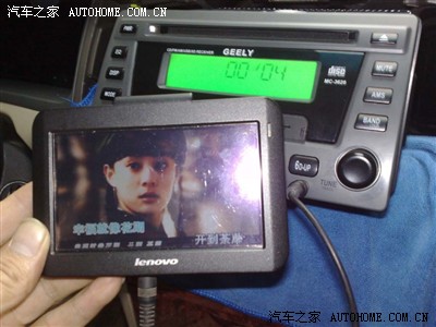

21、接上导航仪(有点落伍的4.3寸,没有FM发射功能,不过是免费得到的。这也是我改装的动力)
22、孙俪--幸福像花儿一样(导航仪屏幕贴膜有损伤,看起来不太清楚)

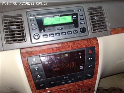

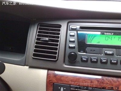

23、装好后的样子。使用专用拆车工具还是会留下一些痕迹

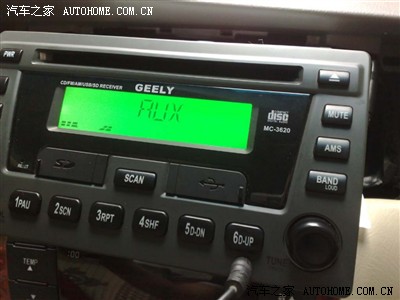

24、试用,反复按“MODE”键试机,有重要发现!!!
    当音频耳机插座插上导航仪(用手机试过也是一样的)后,SD卡的MP3在播放时无法出声,仔细听了一下,SD卡的播放音乐声音确实有,但是很小;在AUX输入状态和SD输入状态下,都只是播放AUX输入的声音。当拔掉AUX输入线后,SD卡播放的声音可以正常放出。收音机倒是一直正常。
        不过总算还是可以正常使用(在使用SD卡时须拔下AUX输入线)
    以上状况不明白,请论坛前辈研究后给我辈解惑!
