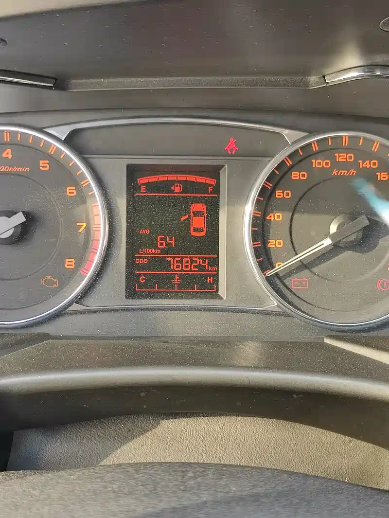

很长时间没有来远景论坛发帖子了,我的远景是2016款的车,说来已有7个年头了,现在车子行驶里程有76000公里了,发动机和变速箱目前还没有啥问题,我的是手动挡的。当时买这个手动档的远景是看中了这个车的配置,目前来看这个远景的配置是手动挡汽车里的天花板了,除了天窗之外,该有的配置都有了,这是指在16年的时候。都是标配。

2016年到现在的里程
