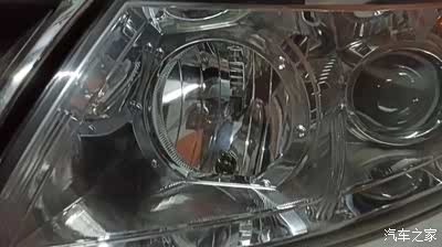

远景原车H1卤素灯亮度低,动手更换LED灯。
建议先从右边开始换。左边大灯总成屁股附近有电池,发动机进气口挡着,操作空间小
这个灯的操作难度超出想象了,前后补买了两次配件才搞定。记录下来,方便后来的朋友。

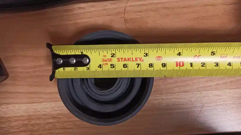

这是灯罩橡胶碗尺寸,淘宝搜17号就是这个尺寸
