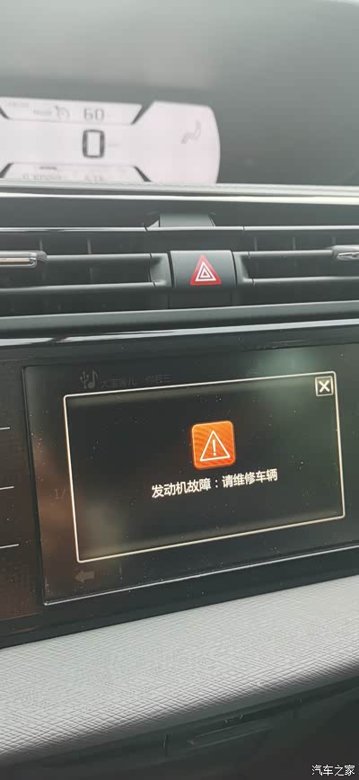

一眨眼功夫,大毕已经陪我走了四年多一点了,目前行驶70000公里,就在前两天正常行驶中突然发动机报故障,开着没有任何不良反应,包括定速巡航,加速什么的一切正常,就是刚启动的时候会报故障,然后保养灯常亮,然后抽空去了趟4S店,直接找专家电脑检测一下,检测下来风扇电阻坏了,本来打算先把故障码消了,试了几次都没法消除,那就只能换了,一问价格三百多,我记得群友之前自己换过好像才百来块钱,然后就求助群友,群友秒回,直接连接发来一看70大洋,果断下单,哪怕不是原装这价格也值了,只要不报故障就行(本人要求很低)!

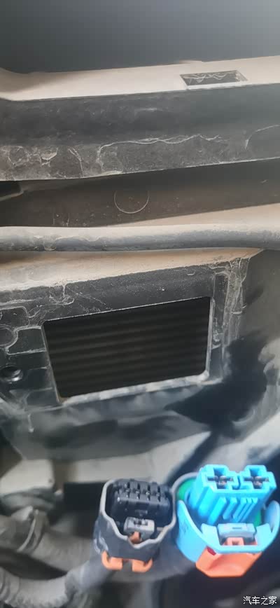

两个插头上面橘黄色的卡扣要往下推到底,只要才能拔出插头的!
位置就在散热器左上方!

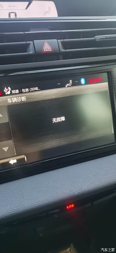

装上启动车辆测试,药到病除!

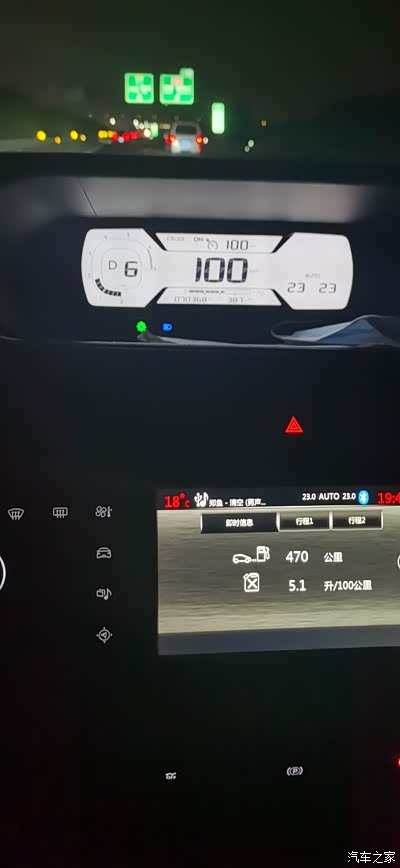

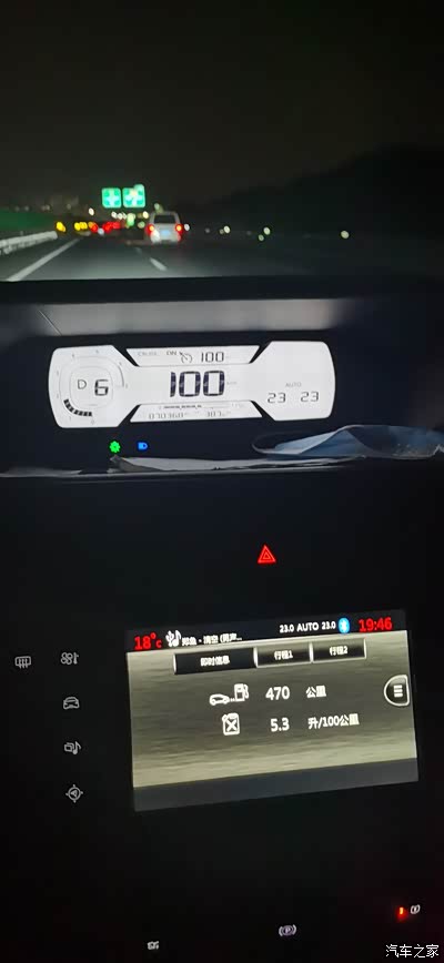

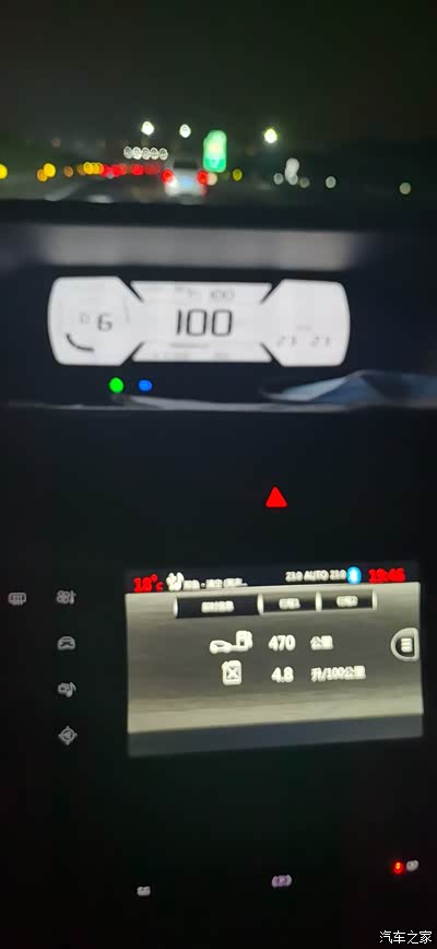

这么几年下来,我们的大毕还是很省油的,定速巡航100的状态!
