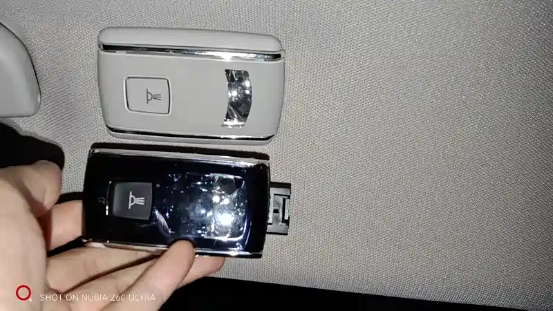

二排左侧阅读灯坏了,换个新的挺贵,偶然间看到别人东风A9的二排阅读灯外形一样,颜色不同,一搜价格50多,于是动起了歪心思,
比了一下,一模一样
旧的拆掉,新的通电,能亮!
拆掉装饰板
银色面板也要拆,要把按键也换掉,找两个小一字螺丝刀,同侧两个卡子一起按进去,然后掰开就行
新旧对比,下面是新的
便宜货就是便宜货,到手既掉漆,我这个旧的拆的时候被我撬坏了一点,不然还是旧的好
面板也不一样,他还是半透明的
捡着需要的零件装回去,搞定
