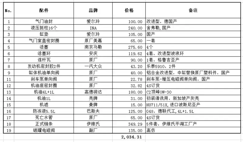

配件方面,主要换气门油封、活塞+改进的波浪环、液压挺柱,顺便换死亡水管。链条上次换过,但是总感觉专修给的假的,又花350买了个原厂德国伊维氏的。因为发动舱超级小,还提前买了空调膨胀阀,结果发现买错不能用,具体看另外帖子图片。所有清单详细如下
本次维修配件清单
