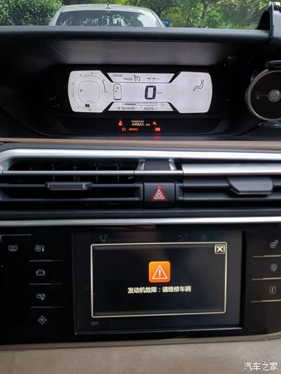

苏州自驾游期间发动机报故障码,但是机油和冷却液的液位都正常。一路高速开回上海,感觉并无异样,停了四天再启动还是继续跳故障码,而且定速巡航功能失效。

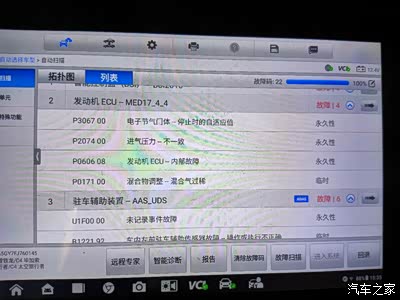

开去维修店读码,显示节气门异常。
维修店给出方案:清洗或直接更换,并推荐更换。

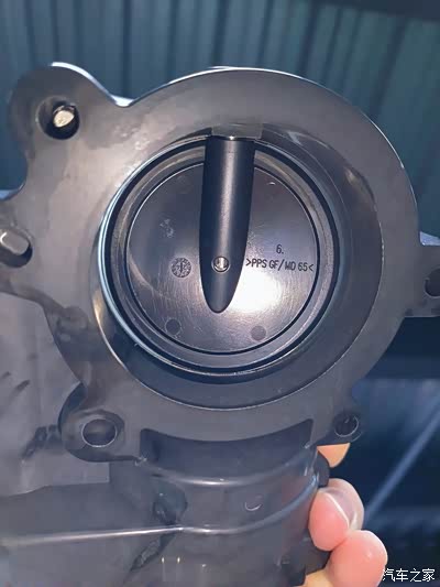

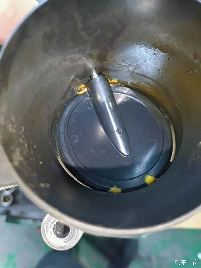

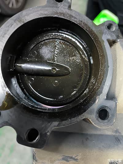

拆下来的旧节气门油污很明显。

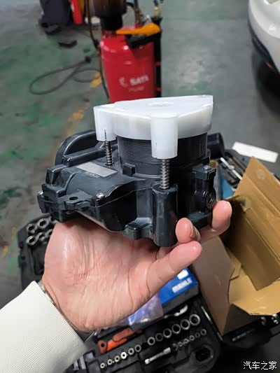

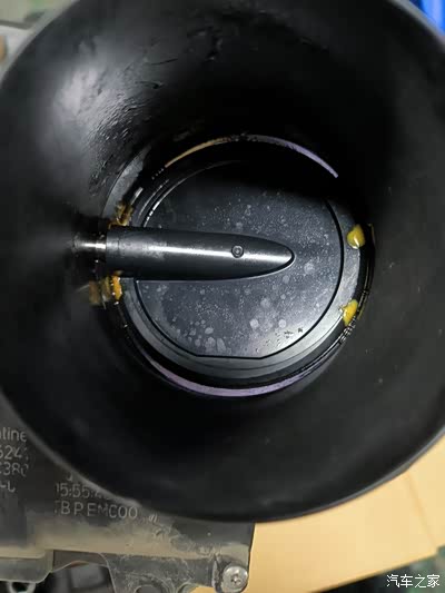

换上新的原厂节气门。新旧都是大陆集团出品。
维修工解释:这个车的节气门位于进气道的低点,机油蒸汽容易在此聚集,从而损坏节气门的电子原件及卡滞。通常7万公里左右是一道坎,推荐每3万公里清洗一次节气门。

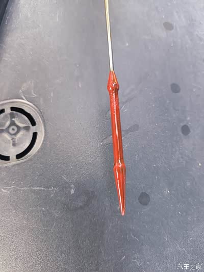

更换过程中,发现右侧大灯这边有明显的机油渍,机油液位从保养时的100%落到了约75%。但是车目前没有烧机油。
机油液位大概在75%左右

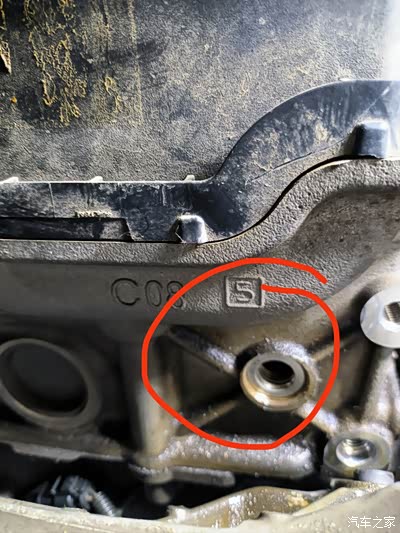

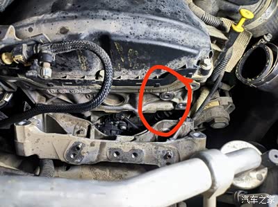

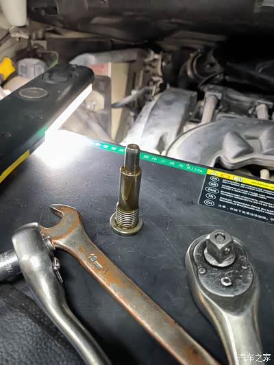

不愧是法系专修的维修工,直接帮我定位到了原因,一颗挡板螺丝掉出来了,里面联通机油油道,据说是正时链条挡板螺丝。启动后因为有压力,机油会从这个螺丝孔持续漏出来。
安装这个螺丝挺费劲,还要拆发动机机脚和支架。

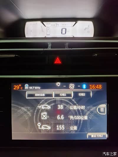

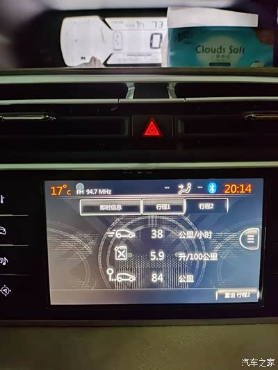

全部搞完之后,油耗明显下降。 同样的平均速度,油耗从6.6降到5.9。对了,我加的都是92号汽油。

没了螺丝的样子
掉出来的螺丝
螺丝装回去后的样子
维修前的油耗,平均速度38,6.6个油
维修后第二天跑了近100公里,同样平均速度,5.9个油
