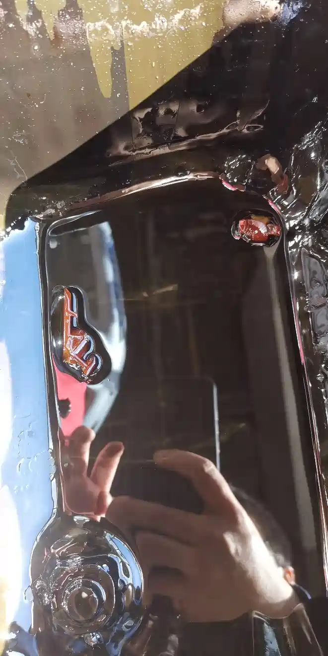

在看看油底壳,放油螺丝比油底壳高不少,打死都放不干净
放油螺丝设计的超级PSA反人类,比油底壳底部高不少,这怎么能放干净机油?
