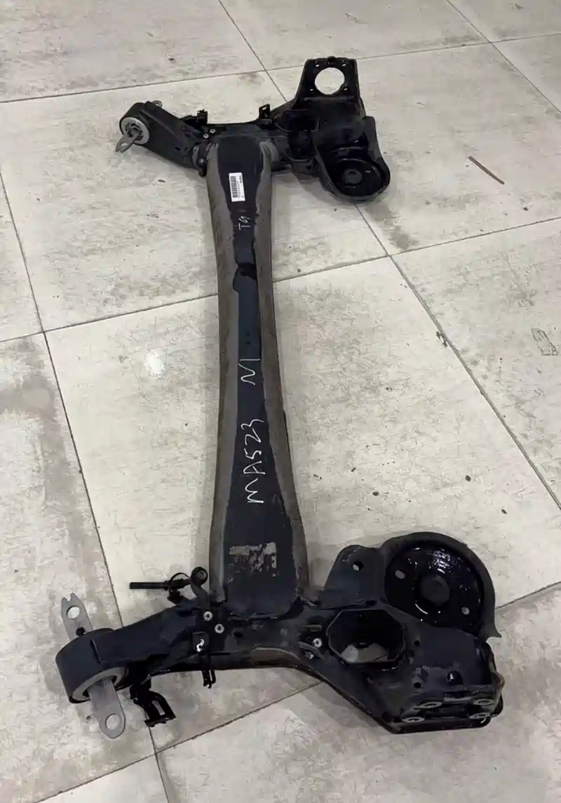

去修理厂,上架子,仔细一看后桥,太失望了。这个车不知道是神聋订购时候减配,还是本来就是最最最低配,后悬挂超级简单,就一破铁片子加一减震和弹簧,跟大众最低级的车型一样。C5的后桥超级复杂,看的眼花缭乱,而C4毕加索这个超级简单,感觉完全不是一个数量级,可能跟PSA让丰田减重减配过头有关系。强行人工压了几下,出现转机,发现响声来源于轴套附近。拆开护板一看,傻眼了,修理厂老板第一次见到这么怪异的。因为修理厂光线不好,下面借用别人的图(如果侵权有问题联系我)

EMP2平台的后桥,超级简单,就一根棍子。PSA再这么下去,估计本地4S都要关门
怪异的轴套设计,加大维修难度和成本
看见轴套多怪异的了吧,正常工具根本捅不下来。换整体后桥4儿子接近4K,马云家都1400。但是单独的轴套国产标致4008,5008的一个才70块钱左右,进口的180块钱。租专用工具马云家有一个特专业,但是要300一次。这车太破,为它花300不值当。仔细研究5分钟,再看看修理厂压衬套的工具。方案出来了:找个长一点的水管子,比突出来的地方高不就好了么
