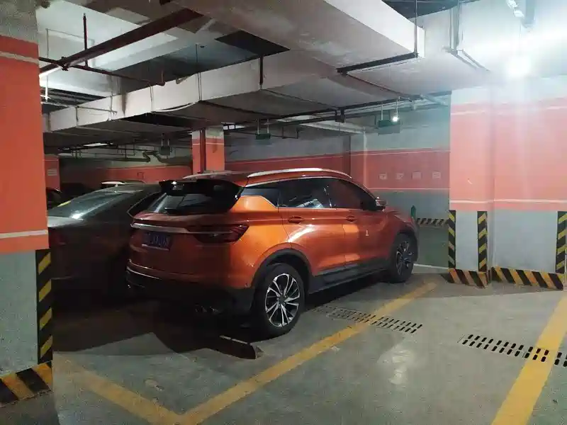

准备带着家人驾车出云玩,解锁、开门、点开通电,正准备启动出发,这时发现组合仪表故障灯点亮,胎压不足报警。通过胎压显示发现右前轮胎压只有1.5,立马从后背箱中取出车载充气泵充气,再把车辆开到补胎店补胎,隐患排除。
最近天气太热,车辆停在地下车库。
上车后启动动车辆,发现仪表报警,胎压不足,这可不能开了。
再切换显示右前轮胎压不足。按我的经常是扎钉子了。
下车看右前后,气压严重不足,这也是为什么驾校里教上车前绕车转一圈,踢一下轮胎,就是要求驾驶员检查是否有障碍物及轮胎气压。
