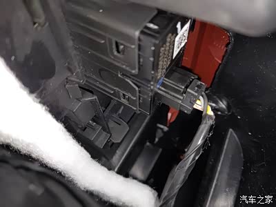

找到车机主机
副驾驶手套箱上面找到车机主机
手套箱下面一边一根插销 拔出来 即可拿下手套箱 就能看见 车机主机了   犹豫装线的时候没拍照就不发了
主机左边 三个插头中间的为 喇叭输出 需要这种插头 或者 端子加上去,接线就各位自己发挥了,
