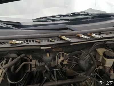

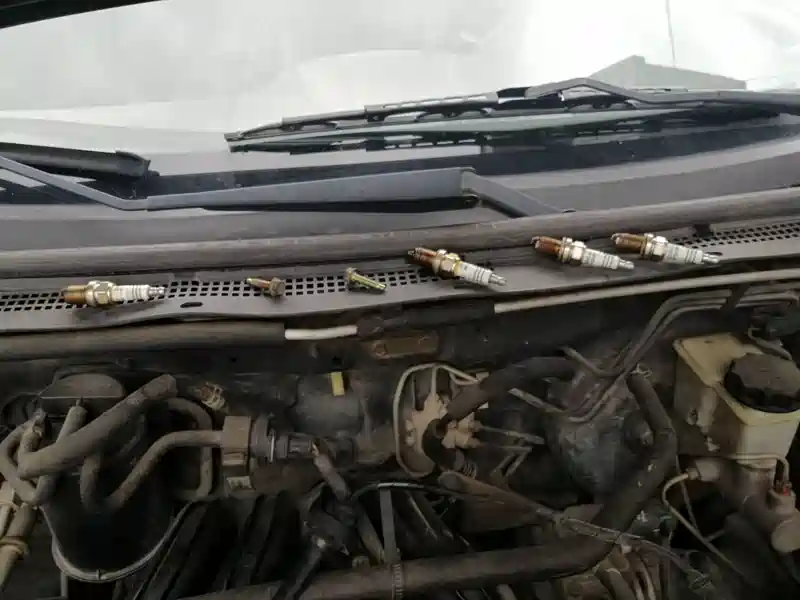

先是挨个拆,先把高压包扯下来。再用送的套筒松螺丝,发现根本松不动,后来想了个办法,用螺丝刀撬住套筒,把力矩加长了些,效果明显,很快四个都拧下来了。

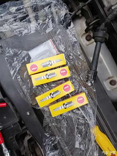

换了NGK 的火花塞
去年当地掏的10年海福星,开了一年后偶然检查中发现火花塞的间隙偏大,想着老车自己鼓捣一下,看看自己能不能自己搞定。
在网上查了很多关于这个火花塞的型号,最终在某宝买了4跟最便宜的,反正一年也跑不了几千公里,用用也够了。
收到后就***。
惊喜来了,其中一个火花塞螺牙都是机油,猜测是气门室盖垫渗油所致,等下次有大神指导自己更换。
总体来说这台479q 发动机工况平顺,开了21万公里了,声音还是很优美,稍微有点渗油。
