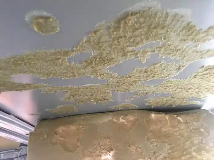

一直以来对海福星的隔音效果非常不满意,2012年时就做了尾箱和四门的隔音。当时效果已经好满意了,接着后轮加了内衬,没有了沙子打铁的声音了。2015年尾箱漏水 废了一大半隔音棉 ,上网买了补回来而且加强了好多,包括C柱内的空腔也填满了,较满意的开到了现在,趁着过年假期又一次隔音:顶棚,包括顶棚各梁内的空腔都塞满了隔音棉,还有A柱的空腔。地盘也加了止振贴和隔音棉。最后是翼子板,能贴的地方都贴上了隔音棉。
  至于效果嘛,还是不错的。只试了低速不到一公里,已经感觉安静很多了,就感觉不是开自己的海福星一样。
原海绵薄薄的 没用,小雨点就当当响,拆得不干净,好难拆。
