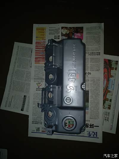

9、近期发现气门室盖漏油,于是拆下更换胶条,还是发现漏油,原来是气门室盖因为之前大力扭为了压紧,结果螺栓位变形,导致最后不平,而且螺栓位置的孔被扩开了,于是自己更换,175材料费。用的是东安三菱的,就是少了海福星原来的发动机装饰盖的安装支架,不过没有关系,也不装了。

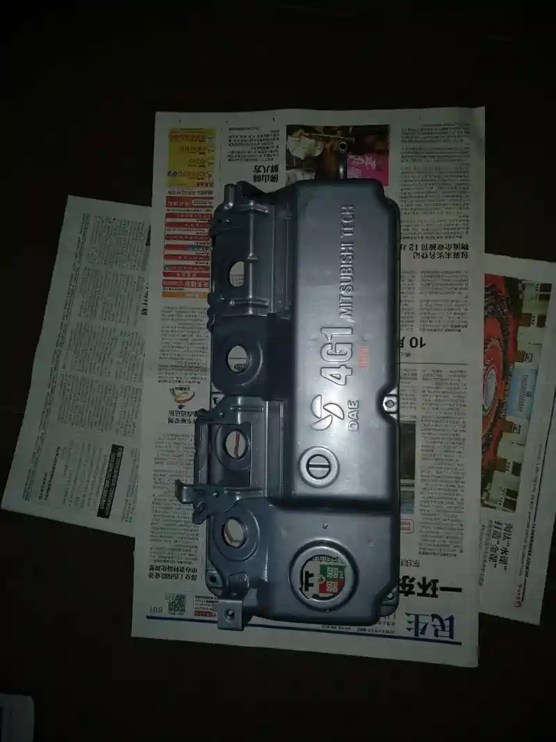

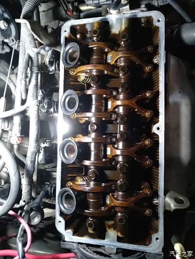

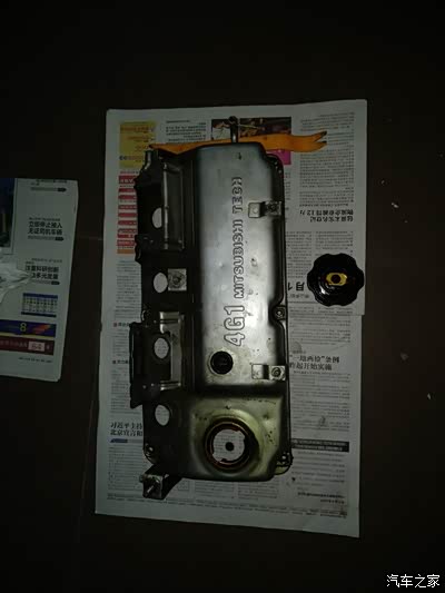

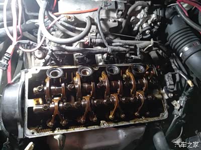

自己更换气门盖,因为之前,变形了,而且漏油
自己把边缘清洁的非常干净,汽修店的工人哪有那么认真
我的机油其实说实在一般,不过胜在够便宜

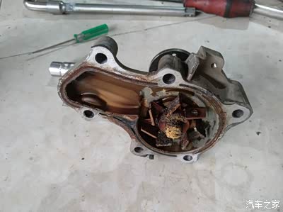

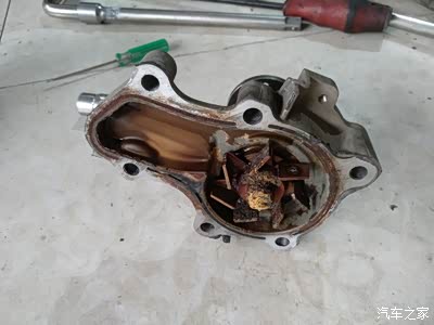

这就是水泵,已经转动很不灵活了
