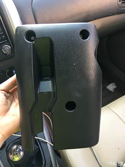

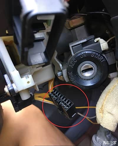

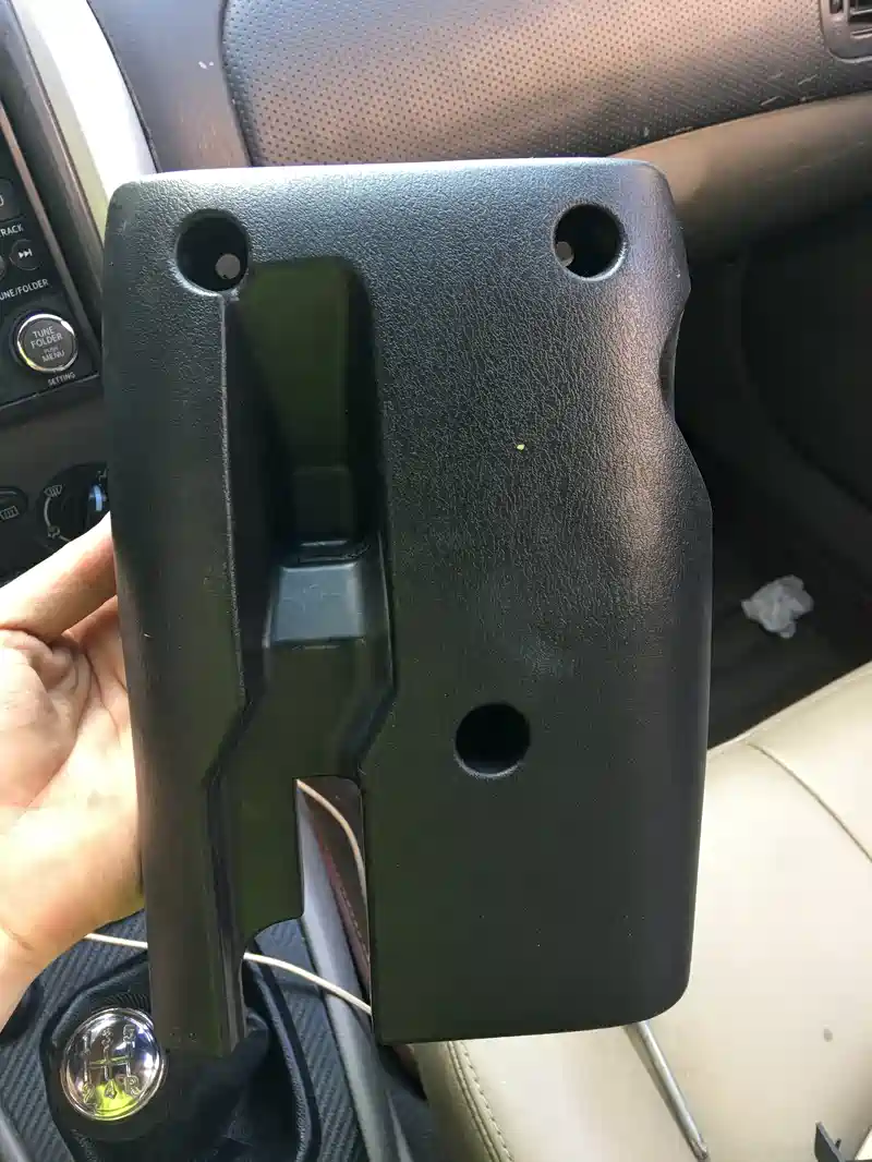

拆除雨刷控制器前,先拆除控制器下面的挡板,三个螺丝,搞定。上下的盖板就可以分开,稍微用力就可以拿下。不过要注意,此时车钥匙的灯光还连接在下盖板上,需要解决两个螺丝。

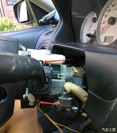

就是这里了,上上上上回折腾方向盘控制杆,没注意把一个卡扣弄断了,咳咳。
拔掉插头
两个螺丝,搞定,抽出控制杆。

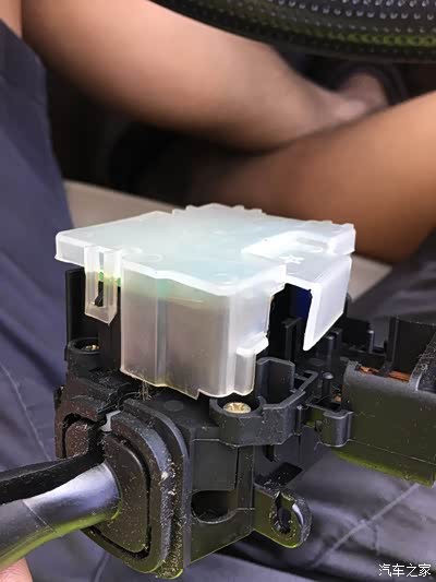

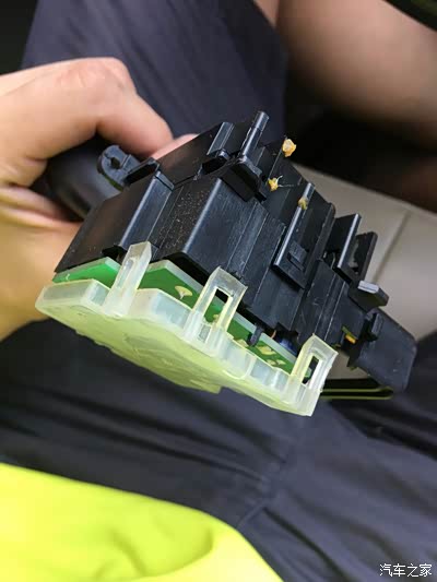

打开盖板,有四个卡扣
侧面还有一个。

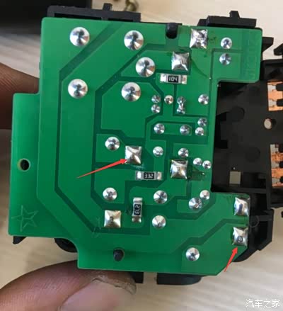

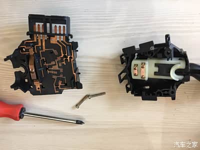

拿回家里,开始研究。打开两个螺丝,看到内部的电路和结构。因为电路板有触电是直接焊接的,没法拿下来分析电路,就看看有没有虚焊。

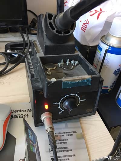

不出所料,果然有两个明显的,肉眼可以看出来的虚焊点。于是上家伙。
这个很给力了吧。直接就是一顿猛焊,让你再虚,还能再虚点不?呵呵。
雨刷又恢复了活力。用时半小时,费用:1cm焊锡丝,电费1毛,消耗体力值1个馒头。
