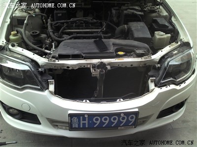

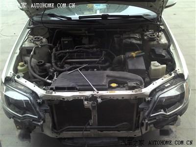

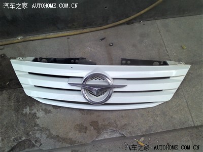

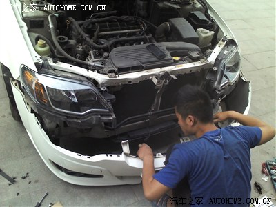

因为我这个日行灯想安装到雾灯上面说以需要拆中网和前杠

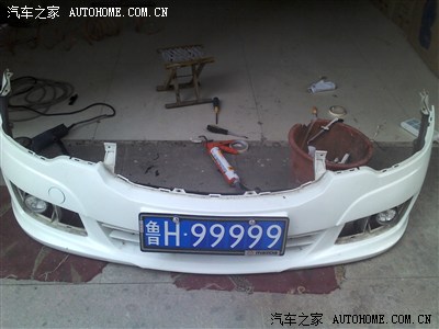

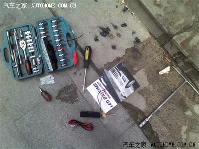

拆前杠,这个前杠总体来说还算好拆,唯一要提的就是下面链接发动机保护罩里面的两个十个的螺母那是相当难拧掉的,光拧这两个螺母就耗了我将近半小时

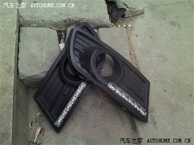

之前已经说过是安装到雾灯上面所以也要把雾灯拆下,拆雾灯没拍照片是因为我感觉很简单就几个卡扣而已

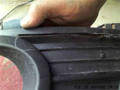

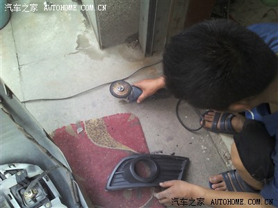

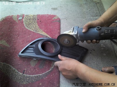

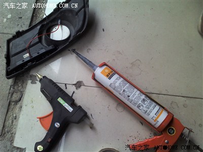

拿日行灯先比划个轮廓出来然后又用砂轮机开始切割,这可是个细活哈哈。切割大了没关系,下面介绍处理方法。

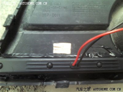

切割完位置烦恼的事情又来了,怎么固定?最后经过商量用玻璃胶和快干型中性硅酮耐候胶,这里一定要说一下,一定要用中性的因为不伤车漆还容易清理。
既然确定好了就动手吧,切割位置大的地方在这里也可以用快干型中性硅酮耐候胶填充和覆盖

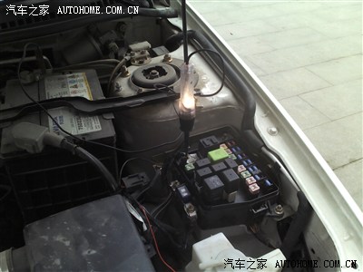

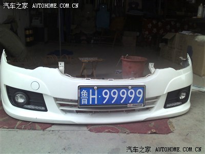

下面就接线试试效果哈,具体接线方法......此处省略N个字,友情提示 接线头一定要用绝缘胶带缠好,以免漏电和进水。
接好线试试吧就
看来效果还是相当好的。接下来就是一个简单而又漫长的等待风干胶的过程,一般最低也要等几个小时(因天气而异各不同)没事的话最好是隔一天。
由于本人心热所以就风干了进半小时而已,然后就迫不及待的装上了。。。你懂的。

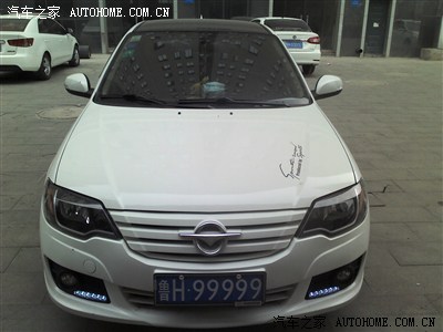

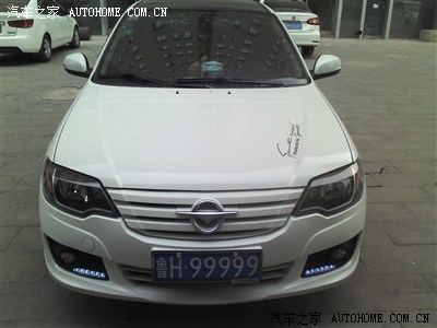

最后就简单了 怎么拆的怎么装回去就是了。来两张效果图吧
哈哈不错吧,看上去跟原装车自带的一样吧,总体感觉很满意唯一的遗憾就是灯不够亮。。。
